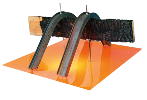

Våra brandkonsulter på jobbet säger samma sak. T.ex. limträ "skyddar sig själv", och behåller bärigheten, genom att det bildas ett yttre värmeisolerande kolskikt vid brand. Med andra ord brinner det utifrån och in relativt förutsägbart. Detta till skillnad mot stål;A Aunty skrev:
med andra ord är det så långt inifrån linjärt man kan komma, det brinner till det skapats ett skyddande lager då ändras egenskaperna helt.S Styrman_jansson skrev:
Dock är detta avhängt tjockleken.
kl- trä behöver alltid brandskydds då man inte kan räkna hem samma egenskaper som i limträ.
nej , trä påverkas inte linjärt av en brandV Vesh skrev:Jo, här finns en bra demonstration över hur brandförloppet påverkar ett trähus kontra ett med sten/metall
[media]
Utöver det som visas här så påverkas även olika stenmaterial av höga temperaturer som kan förändra deras karakteristik och göra dom sköra utan att det syns. Även om ett stenhus eller en murstock ser hyffsat intakt ut efter en brand så kan det mycket väl ha förlorat mycket av sin hållfasthet och är precis lika förlorat som det nedbrända trähuset.
Det var jag som slarvigt skrev att trä hade linjär hållfasthet och med det menade jag att medans trä brinner upp så försvinner hållfastheten i takt med att trä brinner upp. Skillnaden mellan varmt och kallt trä är jämfört med stål väldigt annorlunda.V Vesh skrev:
Det är den halmgubben Aunty klamrar sig hårt fast vid nu och projicerar på allas svar som om det är var frågan handlade om. Nu när alla andra på olika sätt påvisar att trä är väldigt bra i brandsäkerhetssynpunkt, ÄVEN om det brinner upp.
att ni på allvar tror att trä är bättre en sten ur brandsynpunkt är ju nästan roligt.Tomtom79 skrev:
dessutom blandar ni in stål som jag inte har sagt överhuvudtaget.
sedan är det limträ som har någorlunda bra brandegenskaper vanliga trästommar är usla, hur många av er bor i limträhus?
