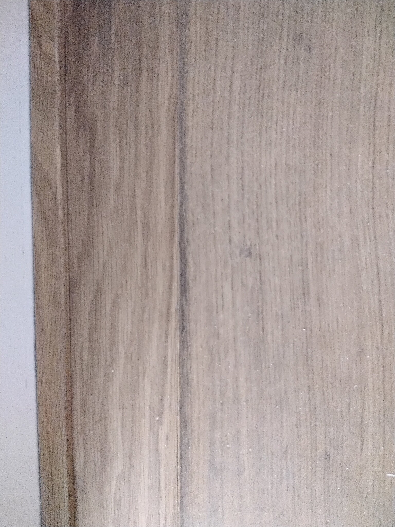

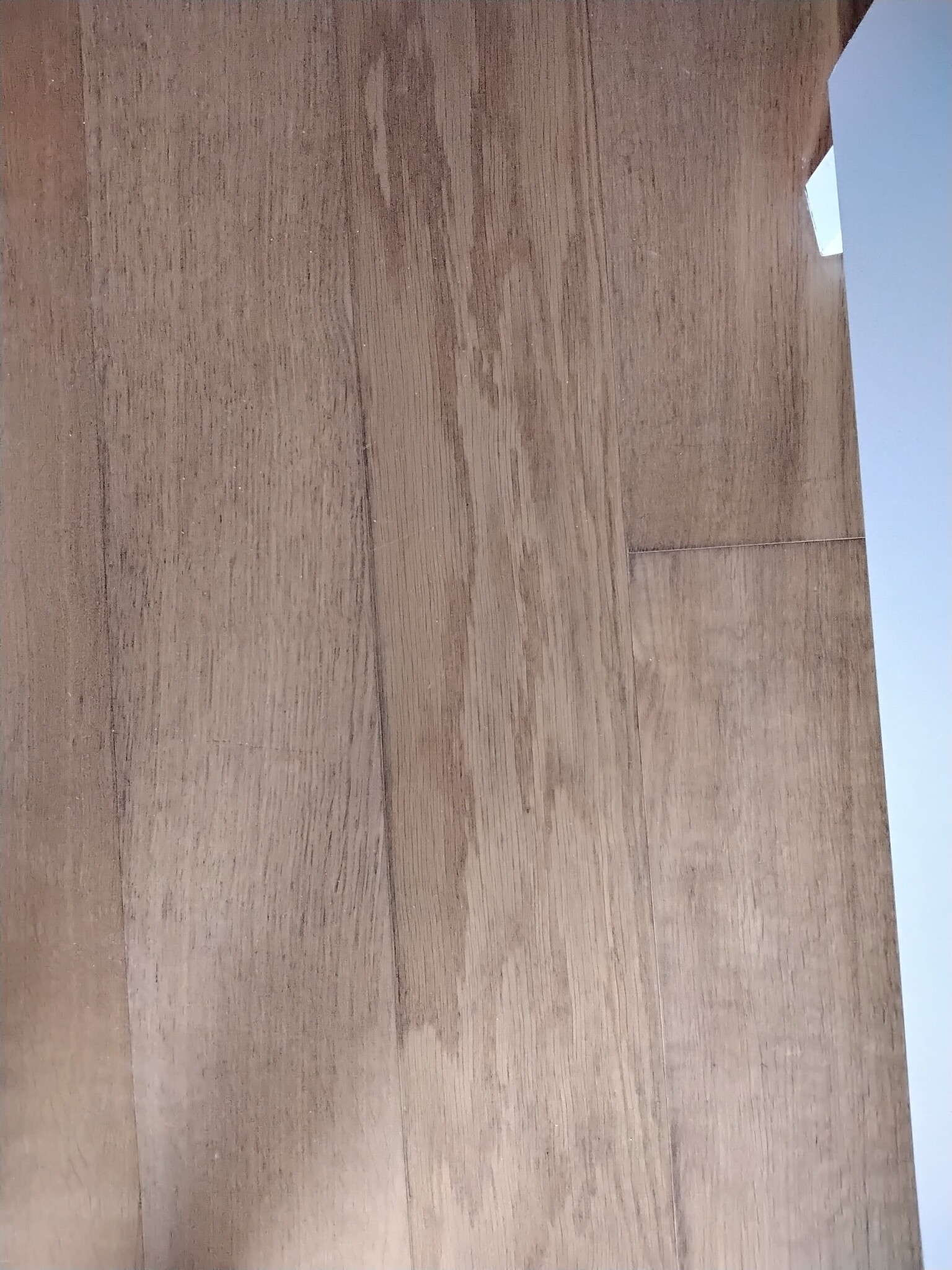

Har ett trägolv (vet tyvärr inte vad det är för golv). På flera ställen har det bildats smuts längs skarvarna mellan plankorna i golvet. Längs de flesta skarvar har det dock inte bildats smuts. Jag dammsuger varje dag och har aldrig våttorkat.
Vad beror det på och vad kan man göra åt det?
Kan ni se vad det är för golv?
Golvet är extremt fuktkänsligt och när jag försökt rengöra med fukt har det slagit sig.
  • Ett trägolv med synliga smutsränder längs skarvarna mellan plankorna.
  • Trägolv med smuts längs skarvarna mellan plankorna, visar variation i träets färg och textur.

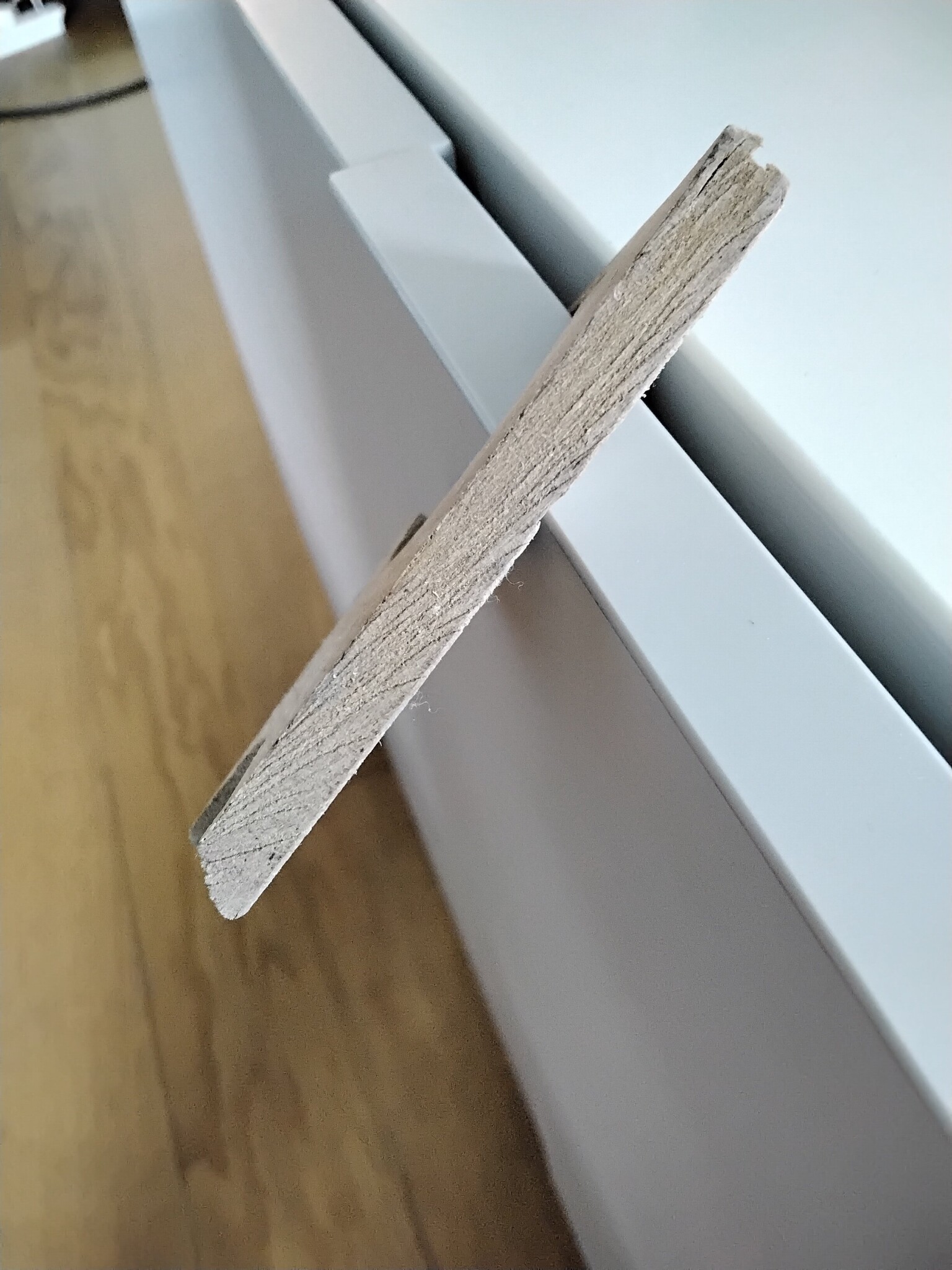

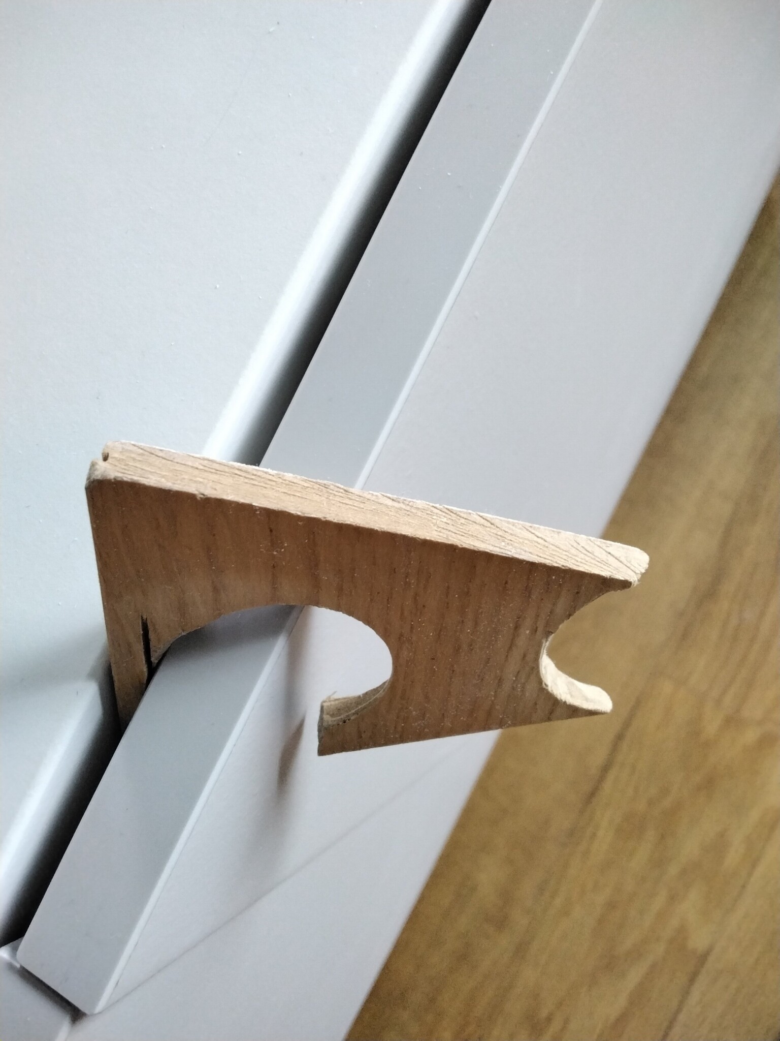

Här ser man golvet i genomskärning. Det är ovansidan man ser på första bilden. På andra bilden är ovansidan uppåt/åt vänster.
  • Genomskärning av golvstrukturer med trägolv och skikt, synlig från ovansidan.
  • Genomskärning av golvplanka med ovansidan synlig, vinklad uppåt/åt vänster, visar träets lager och struktur i närbild.

Är det ett lackat golv? Märkligt att det är så fuktkänsligt. Alla golv skall man ju kunna våttorka med fuktig trasa utan att det händer något. Grillpinne med lite torky papper i spetsen, doppad med diskmedel och vatten och gå efter direkt med torr torkypapper på en annan grillpinne. Torkypapper är rätt starkt papper. Det hade jag försökt med först.
Tror inte det är lackat. Man känner träets struktur om man stryker fingrarna över golvet.
Golvet har ett mycket tunt skikt av ett annat trämaterial underst, det är kanske 1 mm.
Det har också en not som löper längs med kanten, den skymtas tex till vänster i den näst senaste bilden.

Det tunna skiktet är väl överst ? Annars har någon lagt golvet upp och ner.
Dublin
Nej, det tunna skiktet är underst, ser ut lite som plywood.

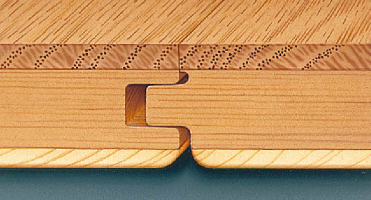

Ok. Oavsett vilket så lär det vara ett någorlunda modernt parkettgolv med trä-/plywoodkärna och ett tunt träskikt överst. Dvs inget "trägolv" i ordets rätta bemärkelse.
Äldre varanter som limmas ihop ser ut ungefär så här:
Parkettgolv med klicksystem, trä-/plywoodkärna och tunt träskikt ovanpå, visar modern golvstruktur och sammankoppling av skivor.

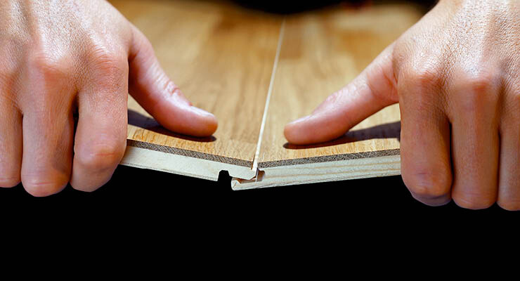

Nyare klickvarianter ser ut så här:
Händer som visar hur parkettgolv med klicksystem sätts ihop.
