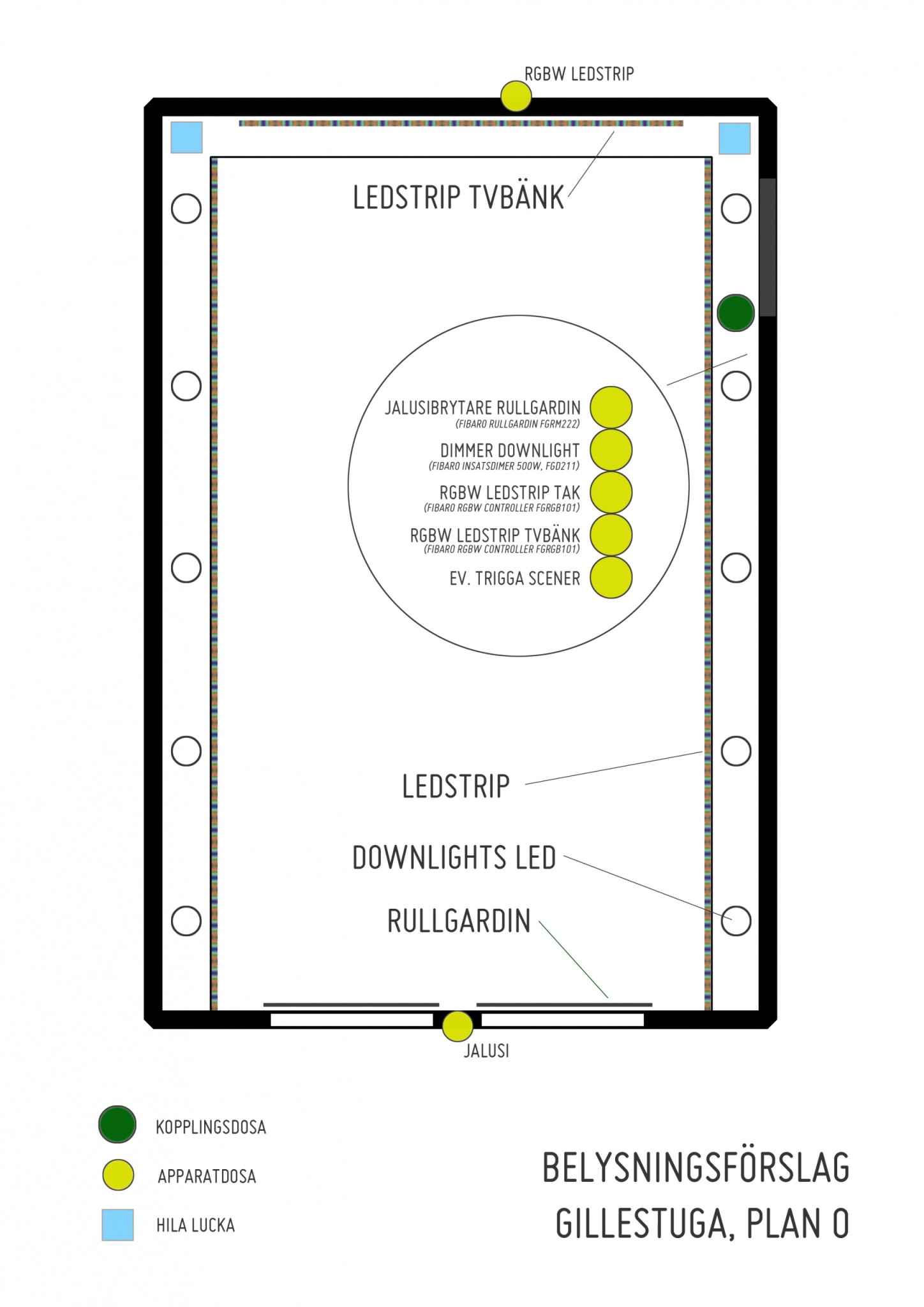

Jag renoverar biorummet och kommer ha en ventilationstrumma längs väggarna. Denna kommer byggas runt rummet så jag kan sätta downlights i den som riktas nedåt. Upp till kommer jag montera en LED list som färgar taket. Trummen går framme vid duken och längs sidorna. På varje sida kommer jag montera 7 downlights (totalt 14st) som går på samma styrning. Dessa skall kunna dimmas och jag har en Fibaro 500w diimmer till denna. Den monteras bakom en kronbrytare i vägguttaget. I trumman ovanför duken monterar jag 4 stycken downlight som även dem kan dimmas. Dessa kan jag släcka när man kollar film. Jag har en separat Fibarodimmer och kronbrytare till denna.
Jag kommer använda Malmbergs MD-99 http://www.malmbergs.com/frmProductDisp ... em=9974091
Denna är en konstantström på 500mA och ihop med fibaro måste trafon vara dimbar på primärsidan.
Tacksam för hjälp
- Vad skall jag använda för trafo/s (en eller flera) som kan driva dessa 14 downlights och styras med en fibaro dimmer 500W?
- Och skall jag använda som kan driva de 4 som sitter ovanför projektorduken?
Tacksam för hjälp

Vad har fibaros dimmer för egenskaper, och vilken typ av last är den avsedd för? Länk till spec?
För att vara helt säker på att dimring av konstanströmsdioder ska fungera bör man satsa på dimmer och drivdon i ett, som styrs med 1-10V eller tryckknapp. Det finns drivdon till LED som kan dimras på primärsidan, men bara för att de ser ut att passa ihop på papperet så är det ingen garanti för att de faktiskt lirar ihop i praktiken.

Jag har redan dimmerpuckarna liggande. Här är spec. http://materialy.fibaro.com/instrukcje/dimmer FGD211 v14 - v18 ENG.pdf
Man kan köra med Fibaros RGB puck och då 1-10V. http://www.fibaro.com/manuals/en/FG...er/FGRGBWM-441-RGBW-Controller-en-2.1-2.3.pdf
Jag är låst till lågt inbyggnadsdjup. I trumman går spirorör så max 30mm inbyggnadsdjup. Och jag har redan dimmerpuckarna. I övrigt så är jag öppen för förslag på armatur och trafo.

Ja, Fibaros universaldimmer FGD211 kan jag inte garantera att den fungerar till annat än glödljus. Men RGBW-dimmer med sin 1-10V har ju förutsättningar för att kunna styra ett drivdon. Det finns kanske även folk på forumet som provat olika kombinationer i praktiken och vet vilka som fungerar och inte fungerar.
Då behöver du ett drivdon som klarar 500 mA och 14*5=70 W. Att hitta en sådan kan bli svårt. Valet blir bredare om man använder två st, t.ex Jolly Maxi eller Malmbergs 9974154 eller MeanWell LCM-40 1-10V.
LED-lister brukar vilja ha konstant spänning 12 V DC och behöver därför ett annat drivdon. Hade du tänkt dimra även den, med samma dimmer?

Så här ser planen ut. Märk dock att jag vill ha 7 spottar per sida och jag har lagt till 4 stycken i fronten. Så där är alltså En dosa för jalusibrytare. Två för Dimmer (väggar och duken) och 2 RGB för tak och tv-bänk.
