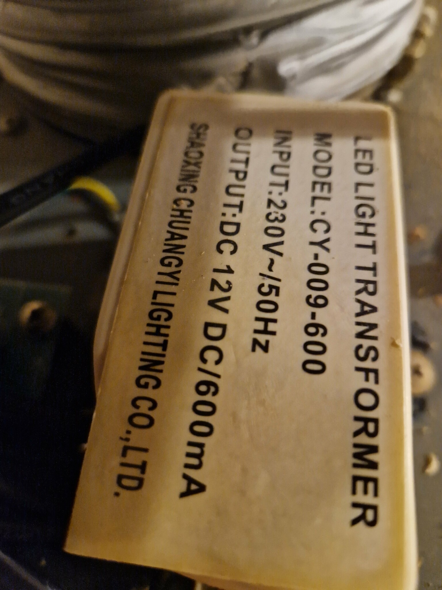

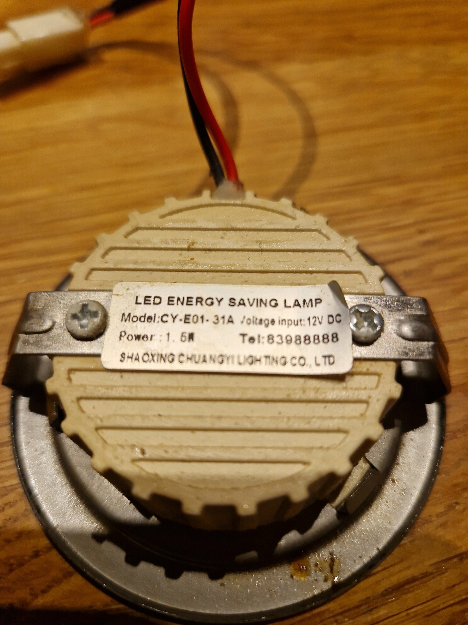

Belysningen i min köksfläkt har lagt av på samtliga 4 spottar. Har felsökt och kommit fram till att det är trafon. Trodde först att det var halogen, oklart varför men fläkten är 7 år gammal, men när jag tittar på spottarna så står det LED.
Men varför är trafon så stor?? När jag bytt tidigare så har det varit betydligt smidigare "drivers".
Tänker jag rätt??
Det är en thermex
  • Etikett på LED-ljusttransformator med specifikationer, placerad nära kabel och yta.
  • LED-energisparlampa, modell CY-E01-31A, 12V DC, 1.5W, kylfläns, etikett med tillverkarinformation, elektriska kablar.
Både trafo och spottar ser ju ut att ha ett antal år på nacken. Kanske är det t.o.m en järnkärnetransformator du har med tanke på den låga uteffekten. Du lär nog hitta en ny som är mindre, ger 12 V DC och minst 600 mA.
