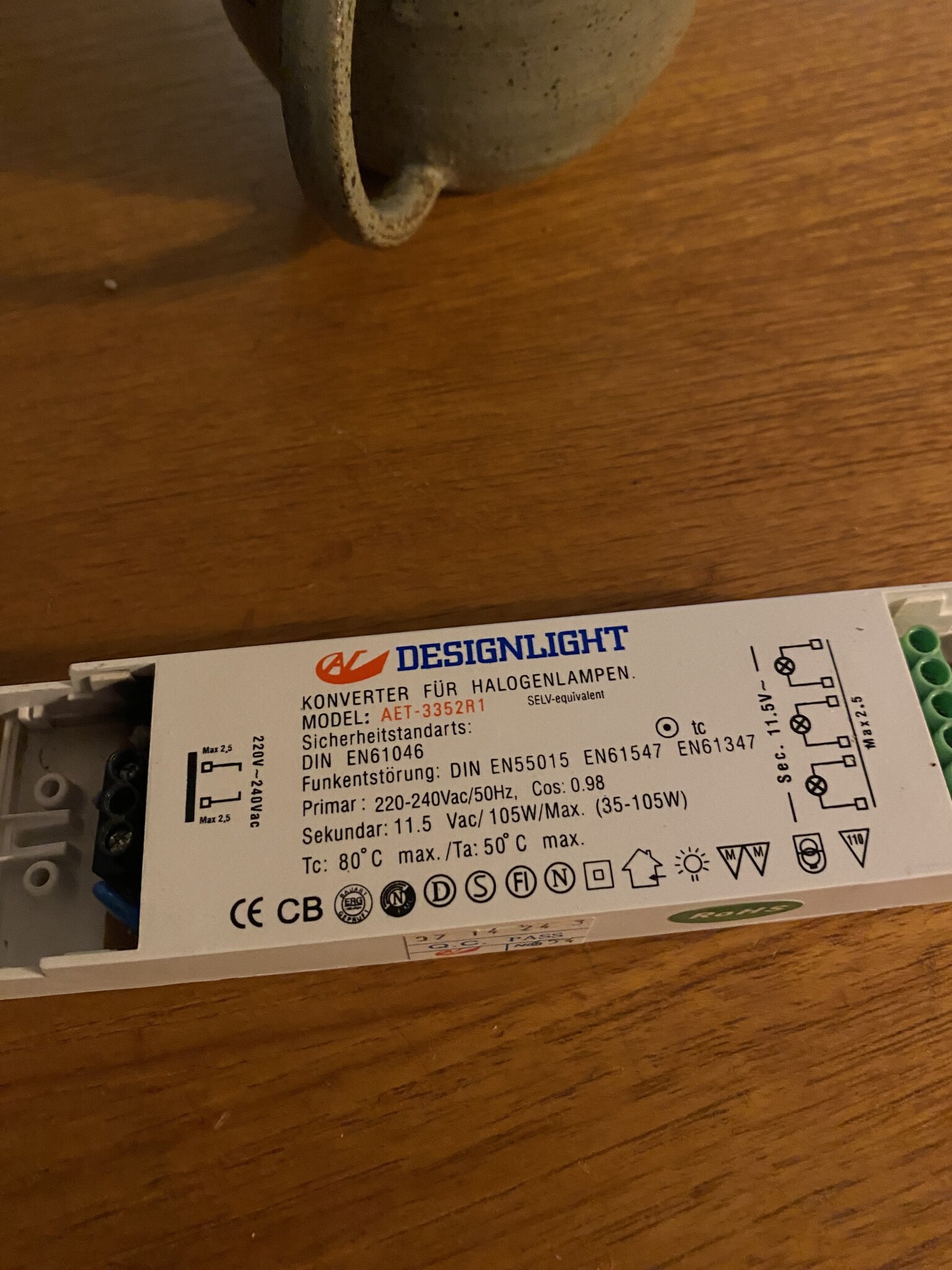

Hej, Trafo till halogenspots i köket har lagt av, Halogen 230 V till 11,5 V. Har kopplat ur den. Hittar dock nya bara som beställningsvara på nätet men inte på typ Jula eller Classe. Ngn som vet om den finns på några av de vanliga ställena så jag kan köpa den direkt?
  • Konverterare för halogenlampa med specifikationer, modell AET-3352R1 från Designlight, liggande på ett bord bredvid en kopp.

Tack men frugan hittade en på Bauhaus för 12V, min säger 11,5 V. Spelar det ngn roll?
Borde fungera bra.
nej
Det gäller då att den klarar 105 W på utgången och min 35 W på utgången och som synes på bilden, är den inte dimbar.

Var på Bauhaus, de hade en med rätt märkning men det föll på antalet ingångar till spottarna, den jag hittade hade bara två, jag behöver tre
Ingångar? Menar du utgångar? Det är lätt fixat med ett par Wago
Dom är kopplade invärtes tillsammans, så bara lägga dubbelt på en utgång. Kan vara lite tajt att få in 2 i en anslutning.
Precis jag menar utgångar : ). Bra tänkt
Aha, vad bra. Det visste jag inte. Tack
