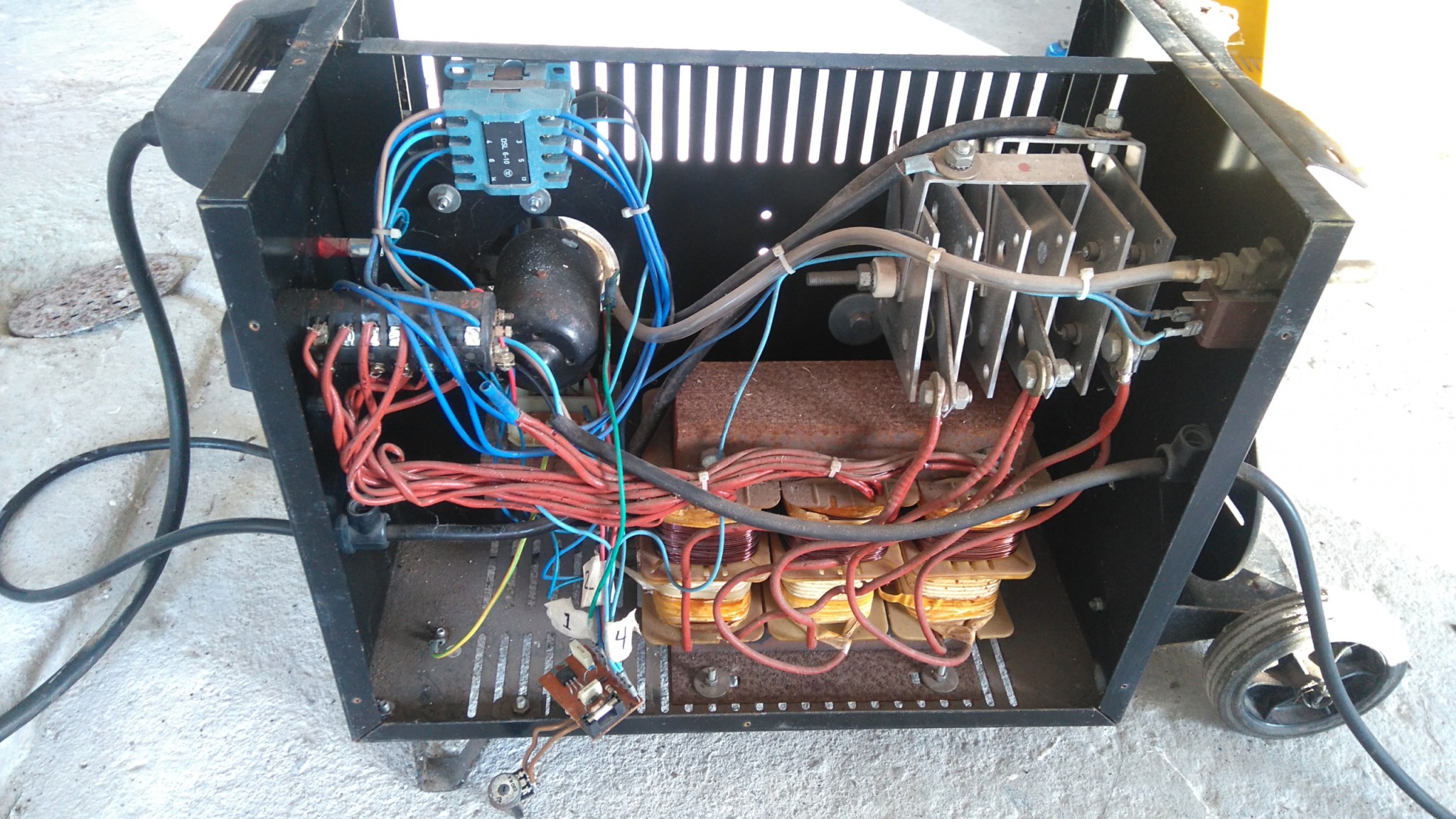

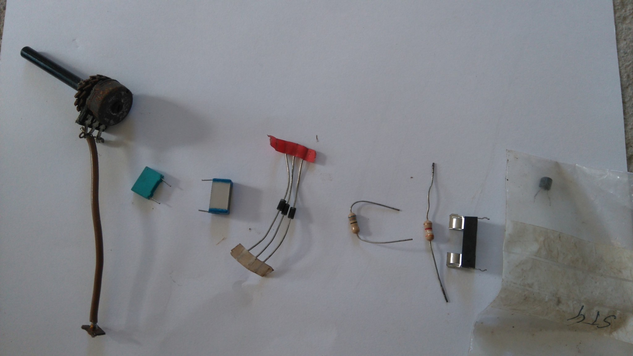

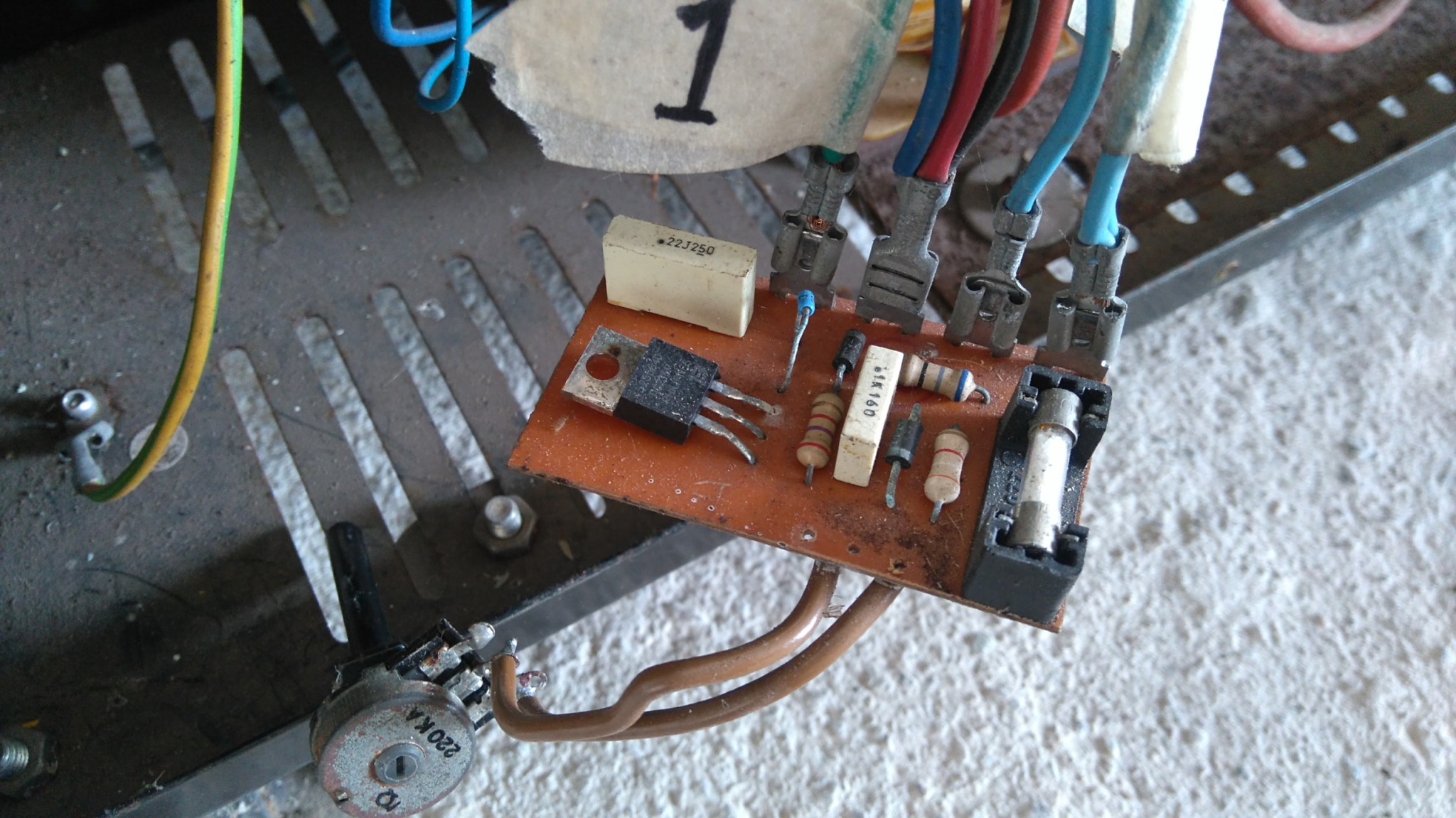

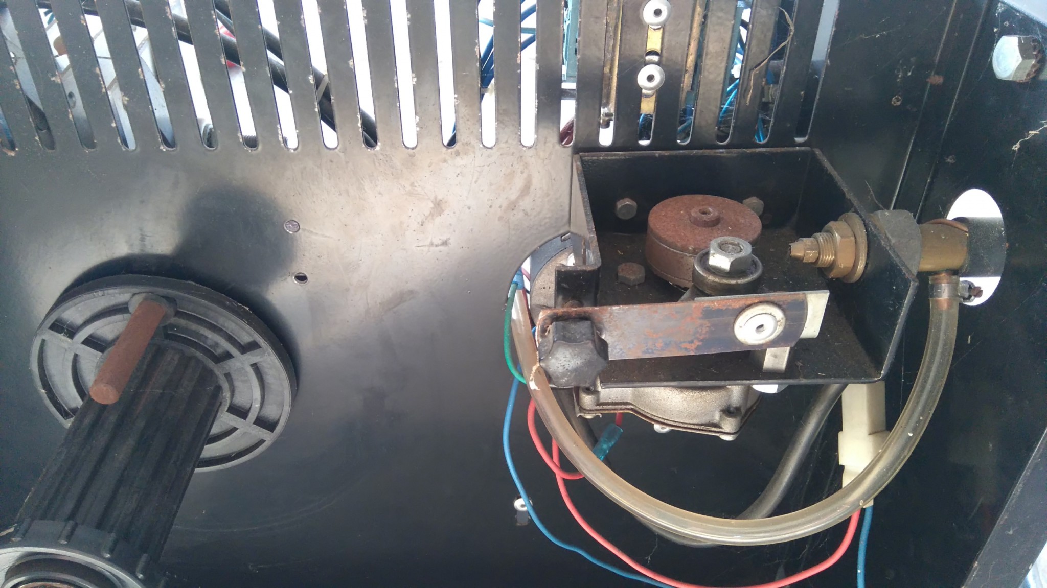

Fick en gammal deca mig svets av en gubbe, han sa att det va något fel med trådmatningen som tydligen var vanligt, jag fick även men några motstånd ?m.m. När man vrider på potensiometern så är det bara dom två sista milimetrarna som funkar på den och då snurrar trådmatningen igång, fram tills dess står den still. Så det går inte att få någon presision på matningen. Någon har ju grejat med det som ni ser på bilderna. Har ni några tips vad det kan vara? Vad ska jag börja att mäta/kolla En svetskomponents kretskort med potentiometer, motstånd och kopplingar, vissa delar ser ut att vara modifierade.

Mät över potentiometern. Vad ger den för olika motstånd? Om den fungerar tror jag inte att det är ngn idé att lägga några motstånd i slinga bakom potentiometern.
Annars kan du kanske byta potentiometern?
Utan att ha kollat så tror jag kretsen fungerar som en voltage divider och du styr voltut med potentiometern som driver motorn till matarverket
Det kan vara ngt av de andra motstånden som är dåliga iofs.
