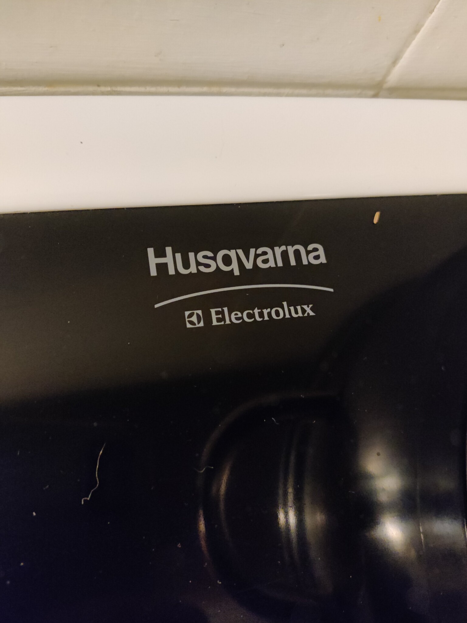

Har en äldre spis och märkte att två främre plattor funkar inte på lågt värme, endast på Max.
Betyder det att det är dags att byta spisen?
Kan det vara något enkelt fel som är värd att laga?
Försöker ladda upp en video men går ej.
Bild på ett svart hushållsapparat från Husqvarna Electrolux, med logotyp synlig ovanför en ratt.

Det framgår inte vad för typ av häll det är. Är det en keramisk häll och mekaniska vred för att reglera effekten? I så fall kan det vara effektregulatorerna som inte gör vad de skall.

Energiregulatorn som är trasig. Lätt att byta för en tekniker

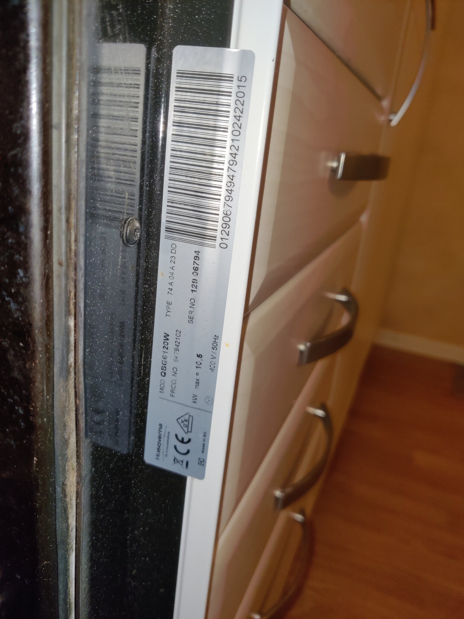

Skicka en bild på typskylten som sitter på höger sida innanför ugnsluckan, så tar jag fram en till dig

Vad snällt, tack!
  • Serienummer och streckkod på sidan av en vit hushållsmaskin i kök.
Det är båda plattor fram som har liknande problem. Plattan som är vänster fram har speciell funktion, vrider man till 9 så tänds lilla plattan men vrider man till lite så gå den över till stor platta. Alltså det borde vara två olika regulatorer.

Då är det denna du ska ha för den plattan, ( gäller för samtliga som inte är dubbelzon på din spis)
https://shop.electrolux.se/matlagni...elektrisk-slangenergiregulator/p/140013339027
Men återigen, det är 400V grejer, kopplas de fel så kan du få andra fel i huset du inte vill ha, rekommenderar en tekniker som gör det, de brukar ha fastpris reparation för cirka 2300kr med material.
