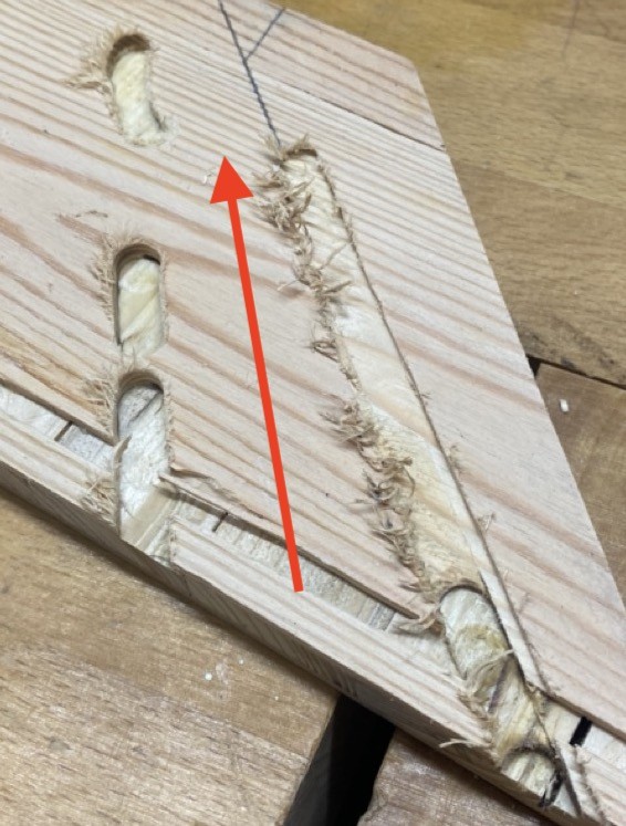

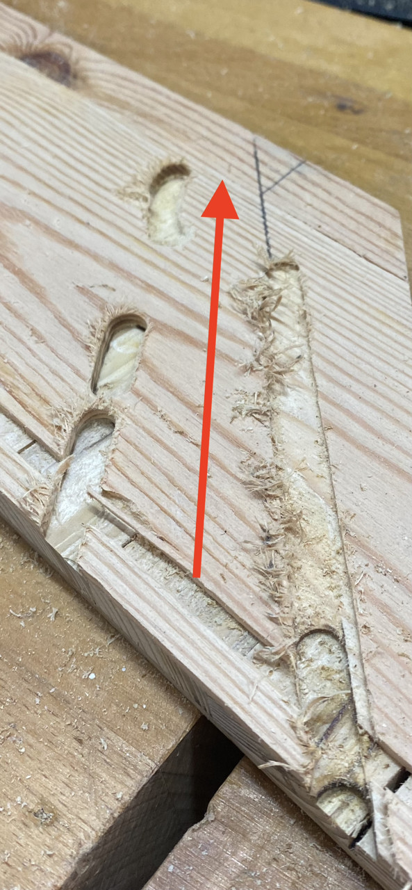

Vad är fel när jag fräser spår i mjukt trä och det "trådar" sig på detta vis? Jag har för fräsen i pilens riktning.
Trä med frästa spår och fibrer som trådar sig utmed ett spår, markerat med en pil som visar riktning.
/BS
  • Träplanka med ojämna spår och fransiga kanter från fräsning i pilens riktning.
Andra kan väldigt mycket mer än jag och kommer förmodligen med sanningen, men jag får trådar när jag inte har riktigt vassa frässtål och/eller fräser i blött eller mjukt virke. Häromdagen fräste jag i färskt tryckt trall och det blev mest brungrönt krull av alltihop.
Alla anledningar som Hep skriver, sedan funkar det bättre med ett frässtål som är vridet åt andra hållet så skärkraften går nedåt (spåndrivande)
