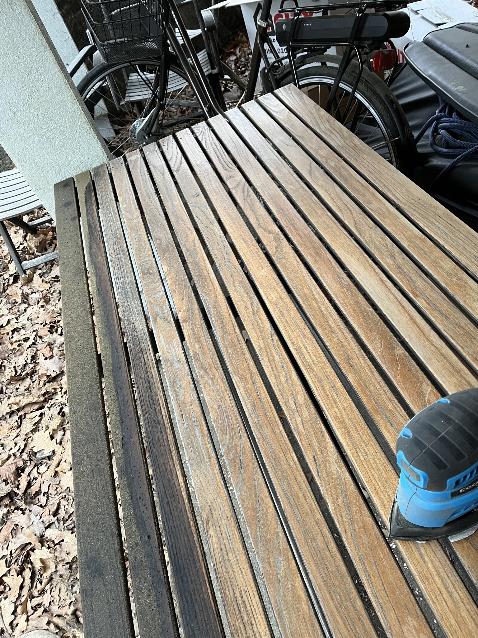

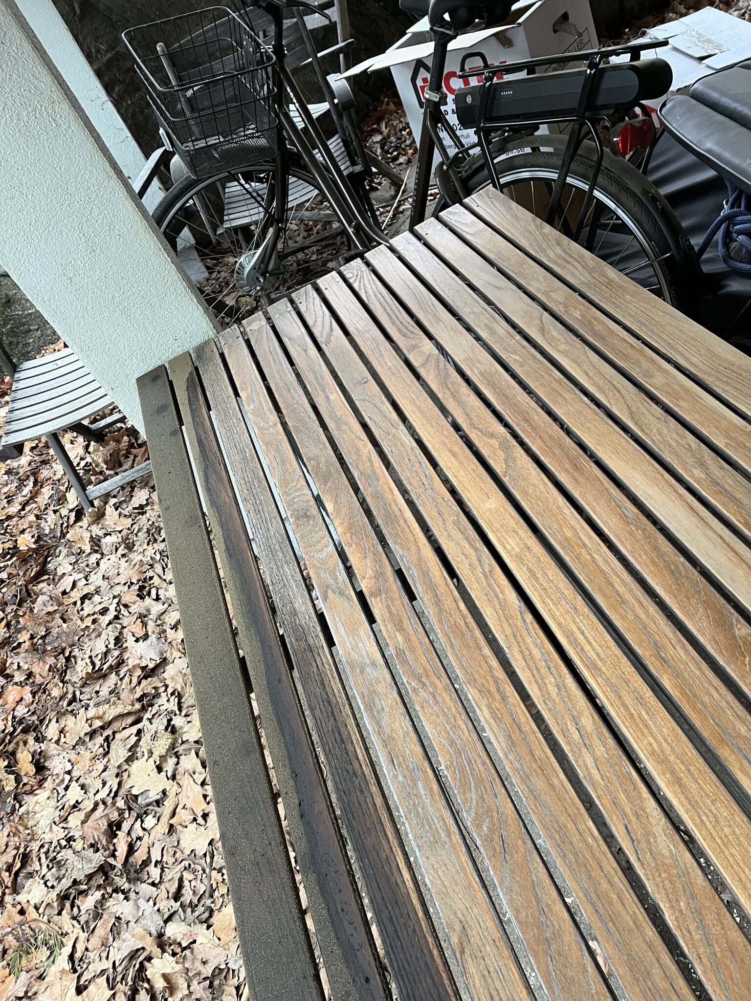

Vi har fått ta över trädgårdsmöbler i teak som är 15-20 år gamla och som har grånat. Skulle vilja behandla dem så att de får tillbaka sin träfärg och vill gärna få dessa så ljusa som möjligt. Har börjat slipa bordet. Hur efterbehandlar jag på bästa sätt? Vill som sagt gärna att de ska behålla det ljusa träet som det ser ut som när det är nyslipat och inte att det blir mörkare eller drar åt rött efter behandling. Ska man olja eller seala eller vad blir bäst och snyggast? De kommer stå på terrass under tak.
  • Äldre teakträdgårdsbord under slipning, med en blå slipmaskin synlig på ytan, omgiven av nedfallna löv och cyklar i bakgrunden.
  • Nyslipat teakbord med ljus träfärg, omgärdat av lövverk. Cykel och kartonger syns i bakgrunden. Bordet ska efterbehandlas för bibehållen färg.
Det är svårt att avgöra på bilder. Men jag tycker inte det ser ut som teak.
Man bör vara säker på vilket träslag det är för att kunna ge vettiga råd.
Så - är du säker på att det är teak?

Det är teak tydligen :) det blir ljust när man bara slipar och innan man behandlat med ngt

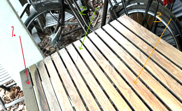

Jag har ett 20 år gammalt teak-bord som stått mest i solen. Aldrig behandlat. Ser ut som i nr 2. i bifogad bild. Samma bild visar i nr 1. något jag sett under bordet. Där det är fuktigare osv. Något mögel eller liknande? Går bort genom slipning antar jag? Sedan nr. 3 i bifogad: ser ut som slipat (vilket jag gjort nu, allt ser ut som nr. 2 för tillfället, bara benen kvar att slipa). Aldrig att ett 20 år gammalt bord har den färgen. Om det är behandlat med teak olja kan det ju vara en annan sak - det är vad jag ska göra när slipningen är klar. Ser en stor skillnad på tjocklek av materialet i nytt teak-bord vi köpt - jämfört med det 20 år gamla. Om tjockt material skulle jag bara gå på och slipa. Vill du ha den ljusa färgen innehåller teak i sig själv skyddande substanser. Men om det ska stå i fuktig miljö måste du nog komplettera med olja - och då försvinner den bleknande effekten med tiden. Teakbord med tre markerade områden: 1. undersidan med fukttecken, 2. ovansidan med solblekning, 3. slipad yta med ljusare färg.
