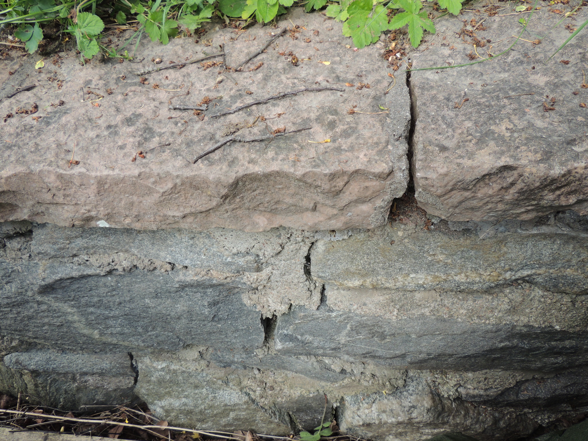

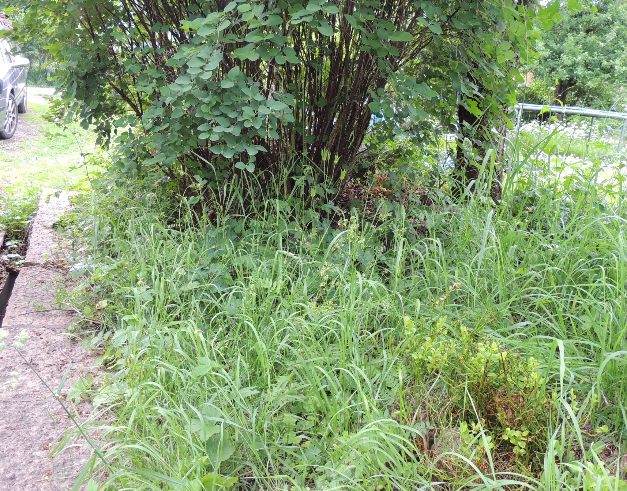

Vi har ett körsbärsträd som är tydligen för nära en stödmur, eftersom jag just noterat att muren börjar ge efter i närheten av trädet. Jag tror att det är rötterna som trycker på. Nu undrar jag vad jag kan göra för att förhindra detta? Om jag fäller trädet, kommer det att dö och problemet upphör eller i alla fall inte förvärras? Tacksam för alla tips.

Om trädet tas bort kommer klart problemet att sluta fortsätta. Däremot kommer inte muren "läka" och bli hel igen

Det är ju inte självklart att trädet är skyldigt. Det kan finnas andra anledningar till att muren får problem.

För övrigt skulle det hjälpa med en bild på skadorna, en bild på trädet och en bild på båda, så att man ser hur nära de står.
De står tyvärr ganska nära. Kanske en och en halv meter... Det finns en buske också som ä r närmare men jag misstänker att trädet har kraftigare rötter.. Fogen börjar spricka... Trädets stam skyms lite av det vildvuxna gräset men det är till höger i bilden...
Sprucken stenfog i närbild med vilda växter och antydan av trädstam till höger.
Träd och buske med tätt vildvuxet gräs och sprickor i fogen vid stenlagd gång.

Det känns som att muren trycks lite upp av rötterna. Men det kan likväl vara buskens rötter
