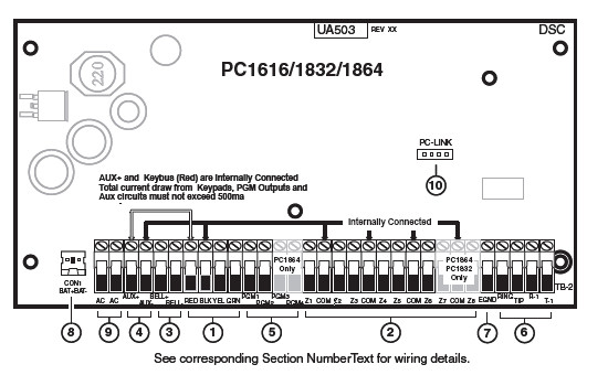

Går att köra Funktionen nyckelförbikoppling. Vilket gör att vilken extern slutning du än vill använda kan användas för av och på larmning.. Självklart måste ju MAPen även användas för programeringen
Tack, då borde det funka. För det är väl detta du menar, Option 21 Maintained Keyswich arm?
Men sedan är jag inte riktigt säker på var jag ska koppla in dosan. Vilka plintar, se bifoga fil?
Tror att det får bli en sådan lösning. ska höra med några olika larmföretag om deras förslag på lösning.
