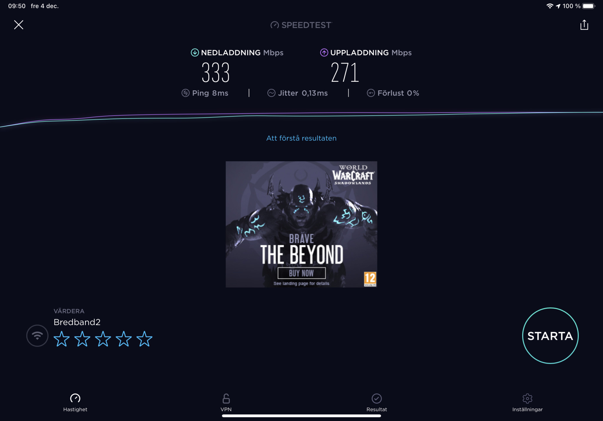

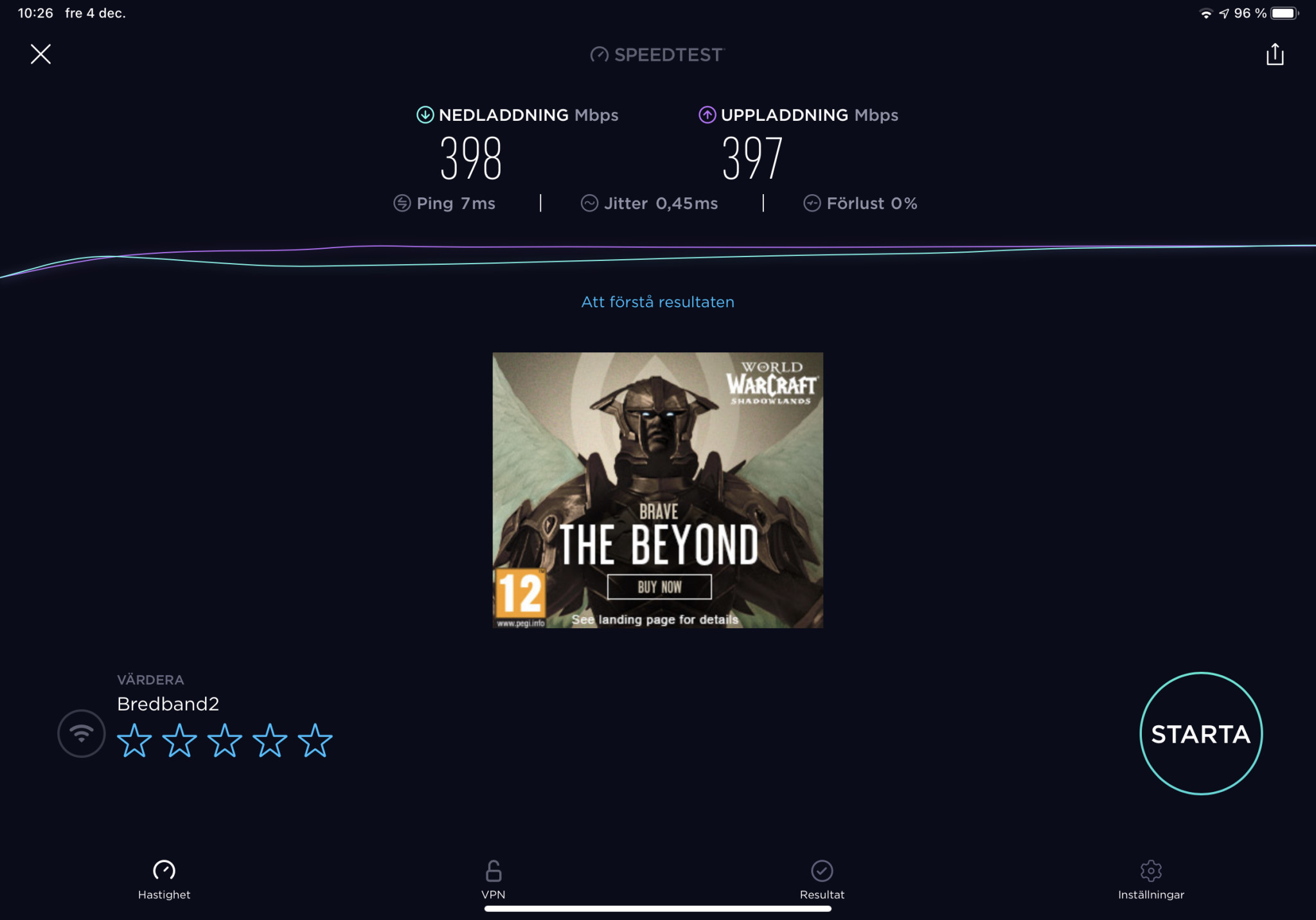

En sak man måste ha i åtanke i debatten wifi vs trådat - och hur pass komplexa wifi-lösningar som krävs - är givetvis de fysiska förutsättningarna. I ett hus med bjälklag och innerväggar i betong så kan man säkert behöva betydligt fler accesspunkter, i mitt fall så är det ett trähus med tegelfasad där bara källaren är i betong.
Det är delvis detta som gör att jag klarar mig bra med enbart routerns wifi, dock är det en enorm skillnad mellan modernare och äldre routrar eftersom jag behövde en extra accesspunkt tidigare i våningsplanet för att nå källaren med rimlig uppkoppling. Idag klarar jag mig fint utan, så här blir det i källaren på några olika ställen via 11ac genom några innerväggar trä/gips och två bjälklag i trä:
Noterar att jag får ca 1-2 ms extra latens (7-8 ms vs 6 ms) om jag kör via 11ac (WIFI5) vs 11n (WIFI4), detta oavsett avstånd till routern. Kanske behövs litet mer processande med mu-mimo etc i 11ac?
