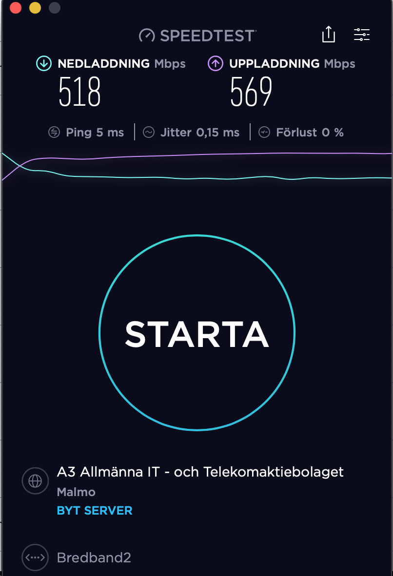

Nej skillnaderna mellan trådat och wifi är verkligen marginella även i mitt nät, numera förenklat till endast en TP-link Archer AC2300-router som är placerad på övervåningen och ansluten till medieomvandlaren i källaren via Cat6. Trådat nät till de flesta rummen via någon extra switch här och där. För närvarande med 500/500-abonnemang.S SolenSkiner skrev:Håller inte med den här slutsatsen av att det är viktigt att de får trådat om de ska spela spel. Jag kör min dator via wifi anslutning och ligger på 16ms i svarstid. Pendlar mellan 16-19ms och inga problem med tappad anslutning eller liknande.
Jag kör i och för sig en komplett unifi lösning med USG, Cloud key gen 2, PoE Unifi Switch och 2 st Lite AP. Visst kostar det en slant men jag har också ett helt felfritt nätverk som klarar precis allt och är enormt säkert.
Så min rekommendation är att dra kablar för accesspunkterna och sätta dem när dina barns rum.
Kör litet exempel här från en gammal MacBook anno 2013 som kan köra 11n 5GHz som mest i det trådlösa, Gigabit Ethernet adapter. Valde en testserver som gav bästa prestanda för tillfället och den finns i Malmö, mätningen sker från Växjö så det är svårt att nå riktigt låga ping.
Så här ser det ut om jag ansluter trådat till routern via dessa uttag i kåken (nästan identiska data om jag kopplar upp direkt mot fiberomvandlaren utan router inkopplad):

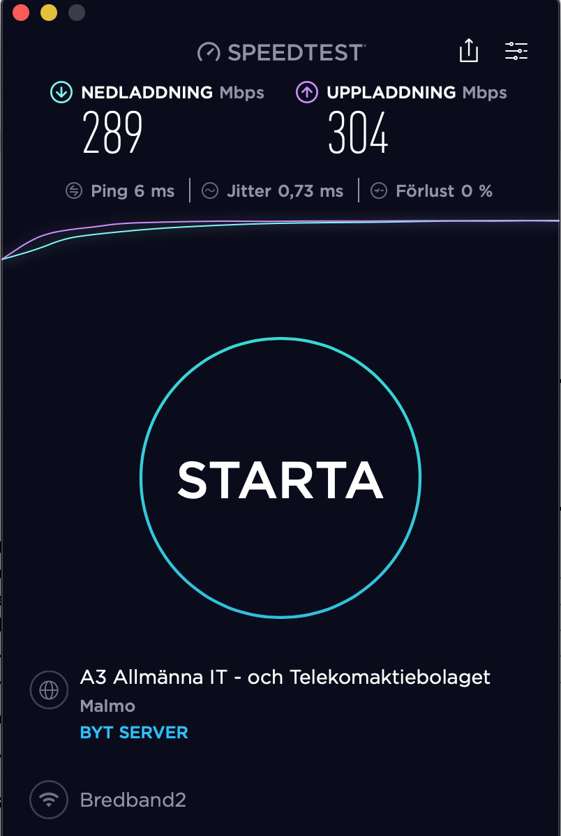

På samma våningsplan med denna gamla dator via wifi blir det bara någon ms högre latens vilket är försumbart, hastigheterna hålls ner pga det gamla 11n:

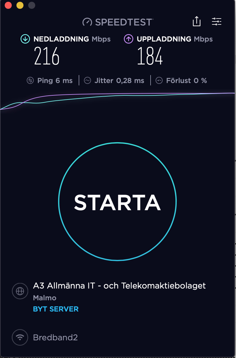

På våningsplanet under med ett par innerväggar och bjälklag emellan blir det litet lägre hastigheter via 11n och denna dator, väldigt liten skillnad i latens fortsatt:

Jag körde allt detta med samma gamla maskin för att inte krångla till det. Med modernare maskiner som tex iPad Pro med 11ac så petas wifi upp till ca 450-500 Mbps upp och ner på samma våningsplan och kring 400 Mbps på våningsplanet under i samma testposition, mot samma testservrar. Även i källaren är det bra blås och det är bara på vissa ställen den växlar över till 2,4GHz-bandet (som på altanen och i garaget) och då halkar hastigheterna ner litet ytterligare men fortfarande helt ok.
Min slutsats är att det blir närmast försumbar prestandaförlust om man kör via Wifi och har någorlunda modern router. I detta fall körs routern med brandvägg, antivirusfunktioner etc aktiverat, dock ingen trafikprioritering eftersom jag ser det som helt onödigt - alla klienter får vad de vill ha, alltid. Ca 1-3 ms extra fördröjning blir det alltså med denna enkla setup via wifi jfr trådat, plus litet lägre hastigheter.
