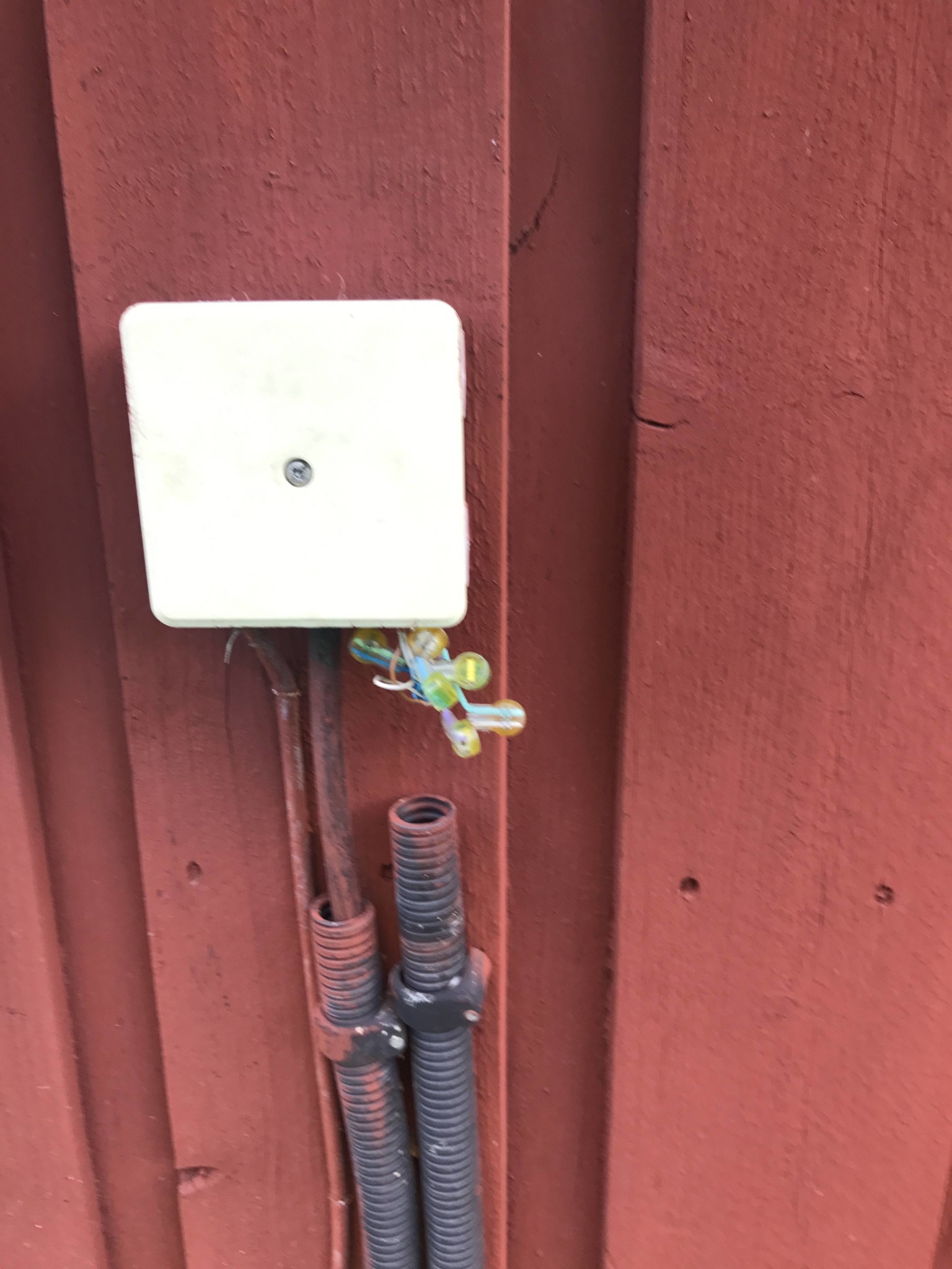

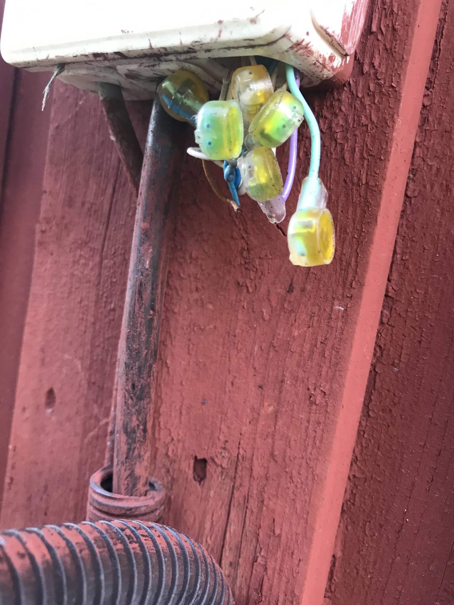

Denna kåpa sitter utomhus. Det verkar som att det svarta plaströret har glidit neråt och då har dessa trådar exponerats.
Vad är det och vad gör jag åt det?

Det är troligen telefon.
Ser inte ut som det är någon kabel i det svarta tomröret. Pilla upp de lösa kablarna i dosan och låt det vara. Det är inte farligt. Tom en fördel att kabeltätningen saknas. Då rinner ev kondens ut.
De demonterade telestolpen utanför mig (med mitt godkännande - jag har ej fast telefon) när de byggde väg och VA utanför mig. Kan trådarna vara "pluggad" teleanslutning?
Låter troligt. Om de drog ur inkommande telefontråden lite våldsamt och brutalt förklarar det varför strypnippeln saknas i dosan och varför fiskögonen (kopplingen) hänger utanför dosan. Enklast är att låta det sitta kvar annars bör du kunna klippa och ta bort. Det är oavsett ofarligt och bara en kosmetisk fråga.
