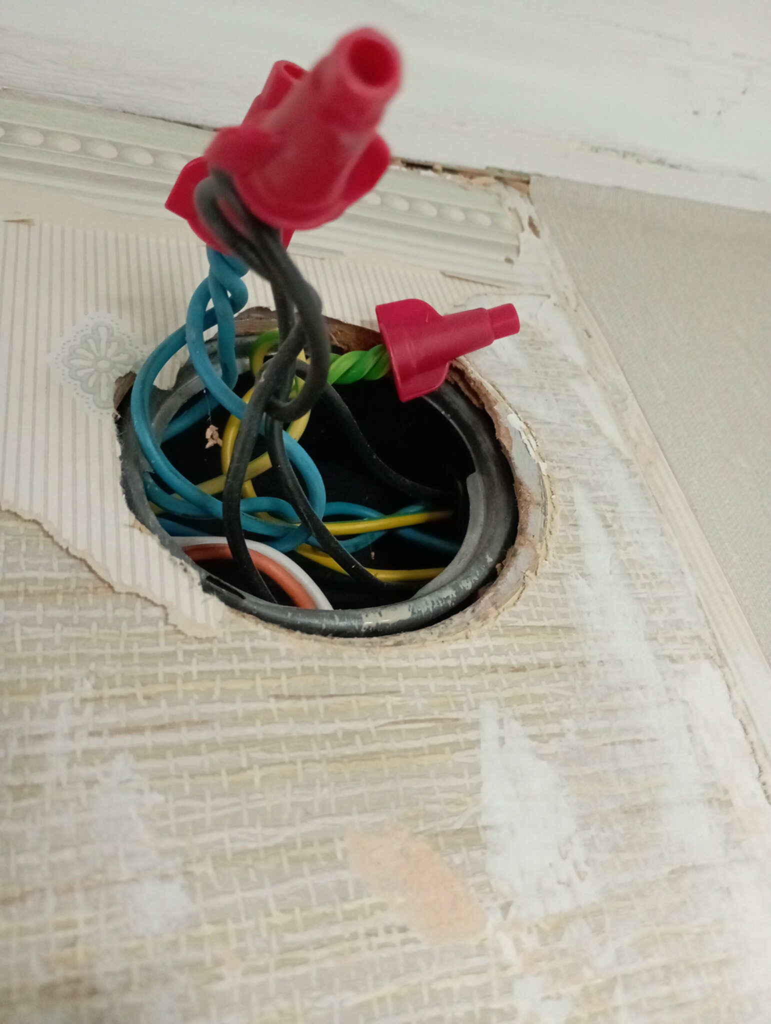

Funderar om jag får plats med 1 tråd till i röd hatten? 1,5 m2. Dosan betjänar några takarmatur. Kan man ansluta golvvärme? T2 blå. 50 meter. Effekt 500w. Knappast snedbelastning? https://www.elinstallatoren.se/2024/05/hur-fordelar-du-faserna-nar-du-installerar-elcentral/
Byt ut till wago liknande så får du inga problem med att du inte får plats. Och enligt mig lättare att göra rätt utan många timmar träning på torix.

Bra, bra. Då skaffar jag wago. Omdragen el och central med Jfbrytare 2005. Släcker jag en automatsäkring, slocknar 4 takarmaturer. Finns något mera jag kan ta reda på ?snuttjulle skrev:
