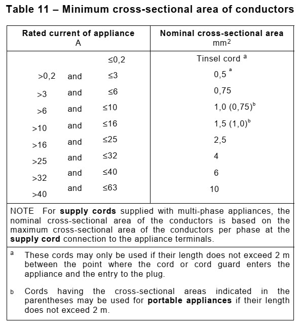

25.8 Conductors of supply cords shall have a nominal cross-sectional area not less than that shown in Table 11.
Kravet kommer från SS-EN 60335-1. Jag var lite vidlyftig med 2 meter, det gäller bara i vissa fall.M MrHamfelt skrev:
Tydlig och bra tabell, tack för svar!Bo.Siltberg skrev:
I krigstid bantade man arean på installationsledningar till 1 mm² som jag antar att man säkrade med 6 A. Idag har 6 A ingen vanlig tillämpning, utom möjligen för extremt långa ledningar.
Det står ju i tabellen där att 1,5mm² är ok för upp till 16A.
Och att 2,5mm² är ok för högre strömmar än 16A, upp till 25A.
Kan man lita på det där?
Ja, du har förstått att detta endast avser en kort bit anslutningsladd?Huddingebo skrev:
Som till exempel har en stickpropp i änden eller är fast ansluten i dosa.
Ahh! Där ser man
Tack!
Tack!
Hobbyelektriker
· Värmland, Molkom
· 27 023 inlägg
Tabellen anger endast belastningsström, och en kabels belastningsförmåga beror på dess kylning. Dess längd har ingen betydelse. En utanpåliggande eller "lös" kabel med arean 1.5 mm² tål 18-19 A. Flyttar man kabeln innanför en väggskiva sjunker belastningsförmågan till ca 14 A. Därför har vi tumregeln 1.5 mm² / 10 A.
