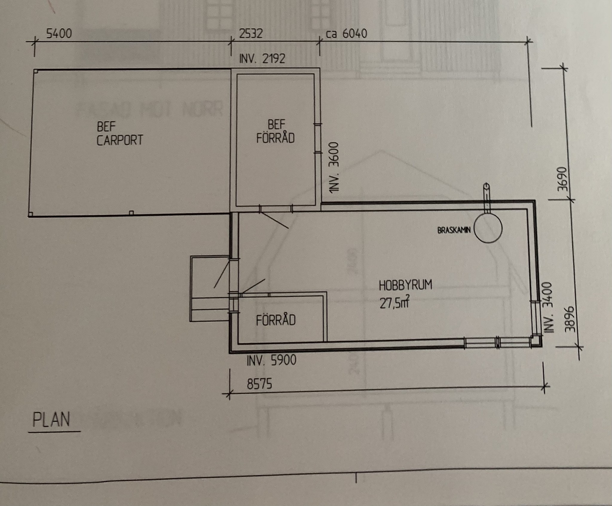

Nu har jag bestämt mig för att bygga igen carporten så jag kan ha ett litet gym hemma. Carporten ligger i anslutning till ett mindre hus på tomten, så det kändes mest vettigt att lägga ett träbjälklag även i den delen om man i framtiden vill öka ytan inne i det huset. Se ritning.
Den nya delen ska användas som gym/kontor.
Och efter lite sökande här på forumet så såg jag att det finns något som heter EPS-betong? Är det lämpligt att använda i det här fallet?
Om ja, skulle man kunna rulla ut en gym matta direkt på EPS-betongen?
Och till sist, blir den här lösningen dyrare än att gjuta en platta? Har fått en offert på 36' för en 120mm platta med 100mm isolering.
Det jag vill ha är ett starkt tåligt golv som lämpar sig för gym.
Arkitektritning av en byggnadsplan som inkluderar en carport, förråd och hobbyrum med måttangivelser.
Här är ritningen
