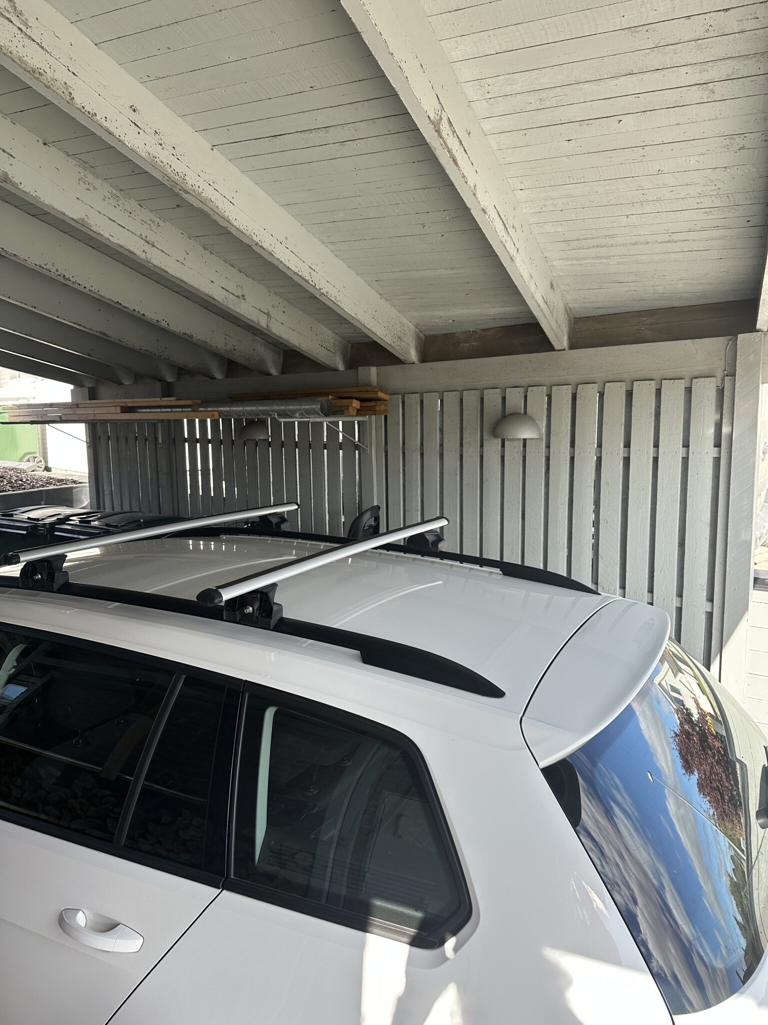

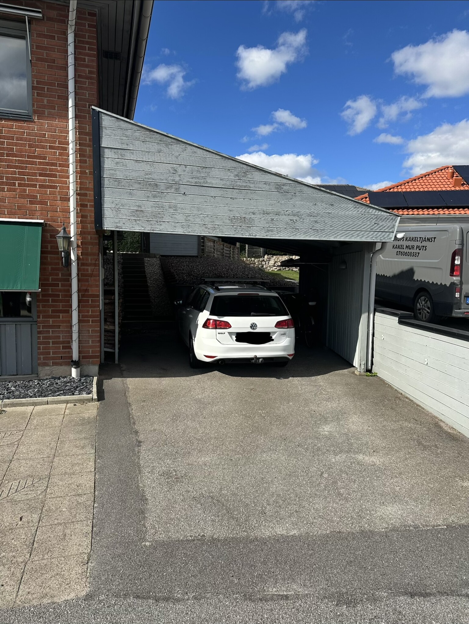

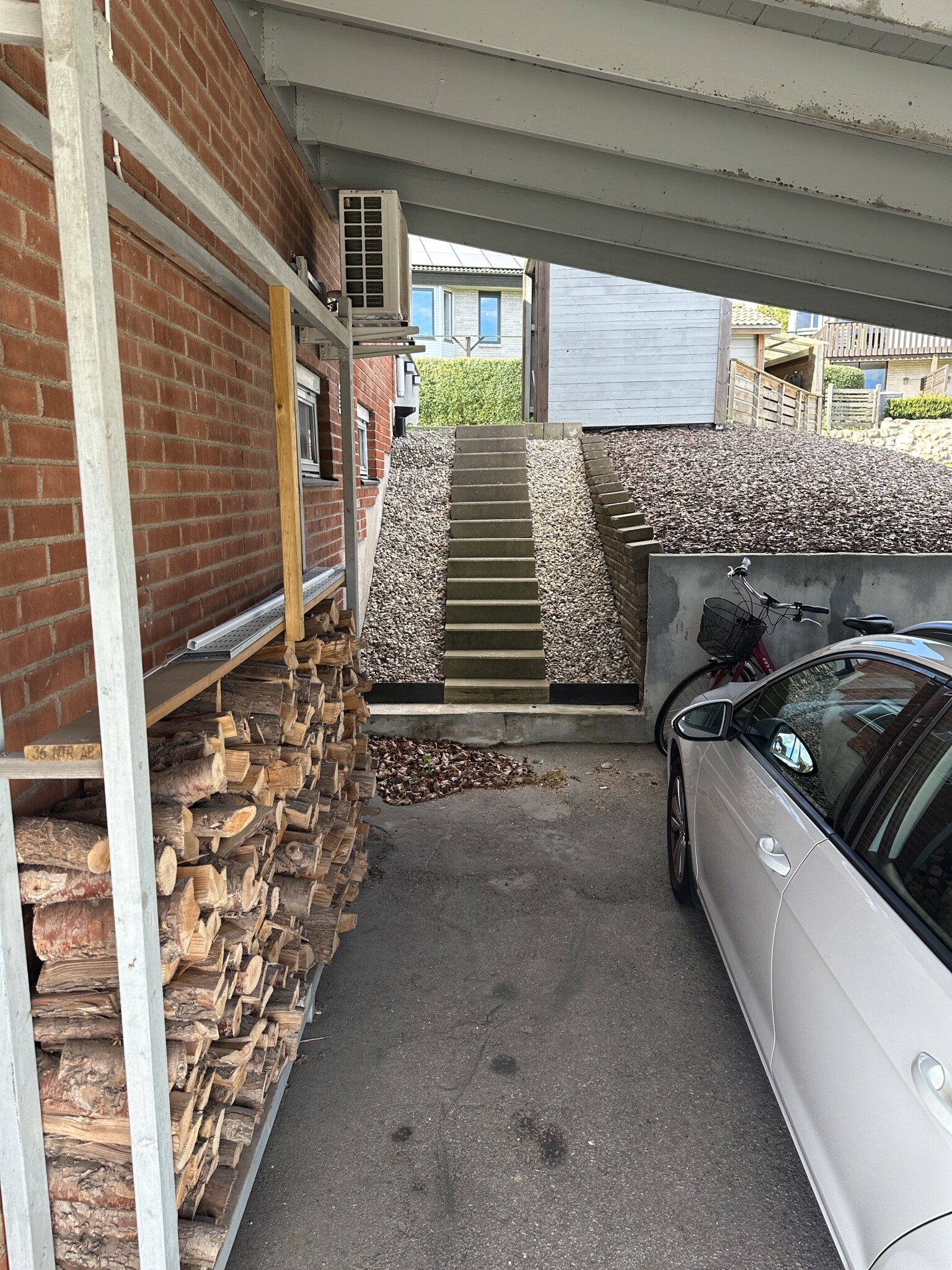

Hejsan har en carport i dagsläget med en sida mot huset.
Det är asfalterad mark som kanske inte är 100% jämn haha, men det gör mig inget faktiskt.
Det jag undrar är hur ni hade gjort för att konvertera om carporten till ett förråd.
Vad är smidigast samt billigast att göra ? Tänker att jag får bygga in en bit vid trappan så det blir en dörr ut till trappan så att brunnen är utanför carporten.

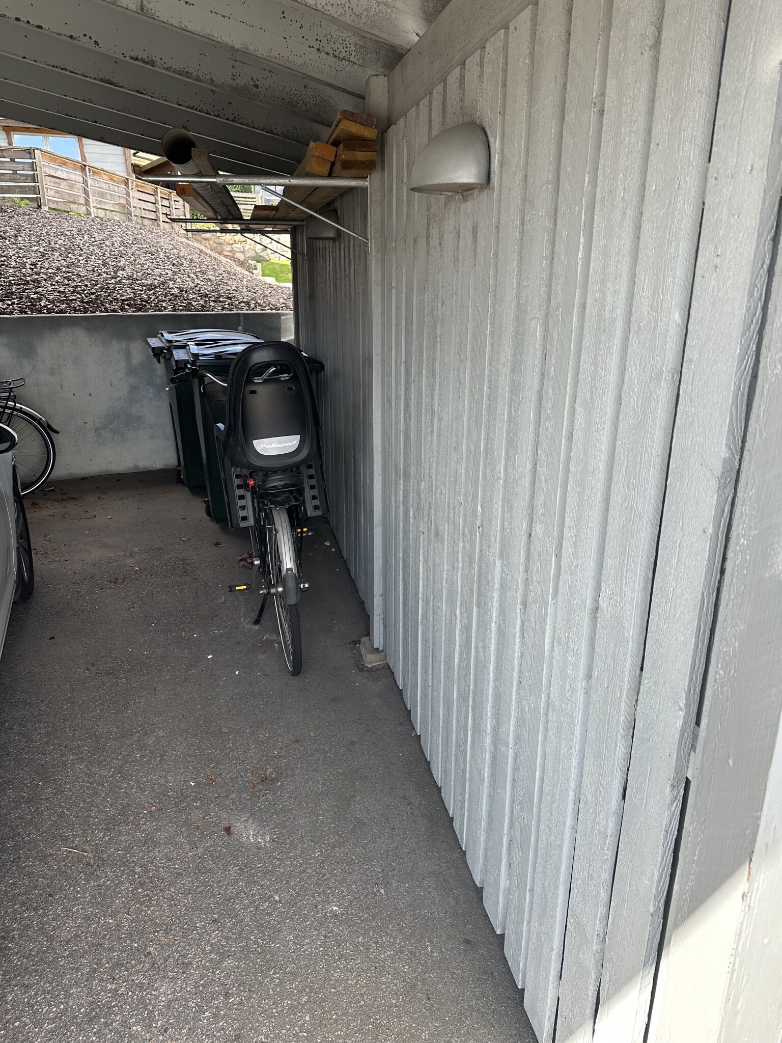

jag vill bygga in hela carporten så jag kan ha material och andra saker där inne. det jag funderar på är hur jag ska göra på kortsidan vid muren samt längs ena långsidan då man inte kommer åt Nedra halvan och skruva från utsidan.Z z_bumbi skrev:Det beror på vad du vill förvara. Vårt förråd har en vägg som inte är ner till mark. Inget som inte tål väta står direkt på asfalten.
Om jag hade lyxen att ha annan bilförvaring så skulle jag troligen bara bygga liknande på din plats eller i alla fall delen mot gatan för cyklar etc och sen fundera på om resten behöver mer skydd.
tänkte annars. att man kan sätta stålreglar längsmarken med tätning sedan stålreglar upp till taket. vet dock inte vilket matrial man ska använda till vägg ?
hur hade ni gjort ? hittar inte så mycket information på det
