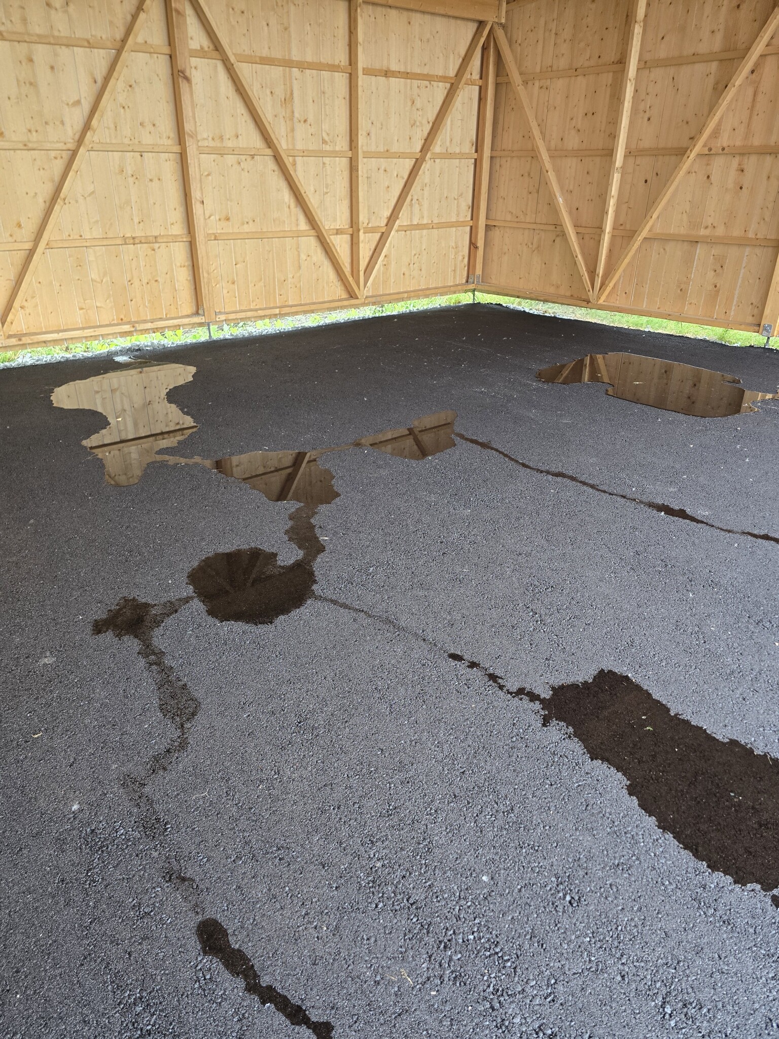

Hade ut en firma som gjorde markarbete i carport och utanför.
Problemet är att det samlas massa vatten i carporten när det regnar.
Har dom gjort fel eller bara gilla läget ?
Enligt dom så har dom inte gjort fel.

Rinner vattnet in i carporten när det regnar eller är det vatten som runnit av en bil som inte rinner ut? Ny asfalt har alltid lite ytspänning som gör att liknande pölar blir ståendes men om det är felgjort eller ej beror som sagt på var vattnet kommer från
Rinner in i carporten när det regnar.P Prodigys skrev:
Då är det helt klart felaktigt utfört, mest troligt av den som justerat inför läggningen. På bild 3 som det ut som att det är naturligt fall in i carporten, var det något som togs hänsyn till vid bygget av den?K krille94 skrev:
Firman som justerade borde ha kommenterat det och gett förslag på en lösning vilket hade varit ganska simpelt med att göra ett veck precis innan carporten och skickat utt vattnet på gräset.
Vad ska jag göra om han vägrar göra något åt detta ? Bor i Köping. Tänkte först ta ut en besiktningsman men vart vänder man sig ?P Prodigys skrev:Då är det helt klart felaktigt utfört, mest troligt av den som justerat inför läggningen. På bild 3 som det ut som att det är naturligt fall in i carporten, var det något som togs hänsyn till vid bygget av den?
