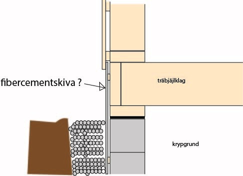

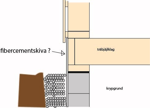

Jag ska göra en tillbyggnad med murad krypgrund. Golvbjälklaget vilar på muren på sedvanligt sätt men jag kommer väldigt nära markytan på utsidan. (Golvet är sänkt ett trappsteg i förhållande till övriga huset) Vad kan jag göra? Utseendemässigt vore det ju trevligt om man kunde se en sockel på tillbyggnaden. Sedan är det väl inte bra om träpanel hamnar så nära marknivå heller, har läst mig till att det bör vara minst 25 cm till maknivå. Kan man täcka med en fibercementskivakanske(se bild2)? (Blev fel vid uppladdning, bild 1 ska bort)
Står inför precis samma problem som dig, synd att du inte fått nått svar. Hur löste det sig för dig?
