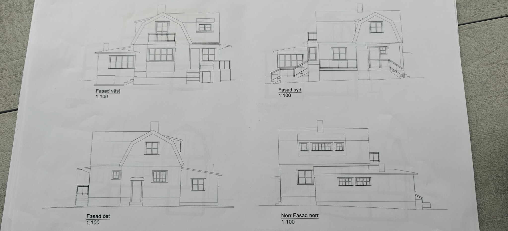

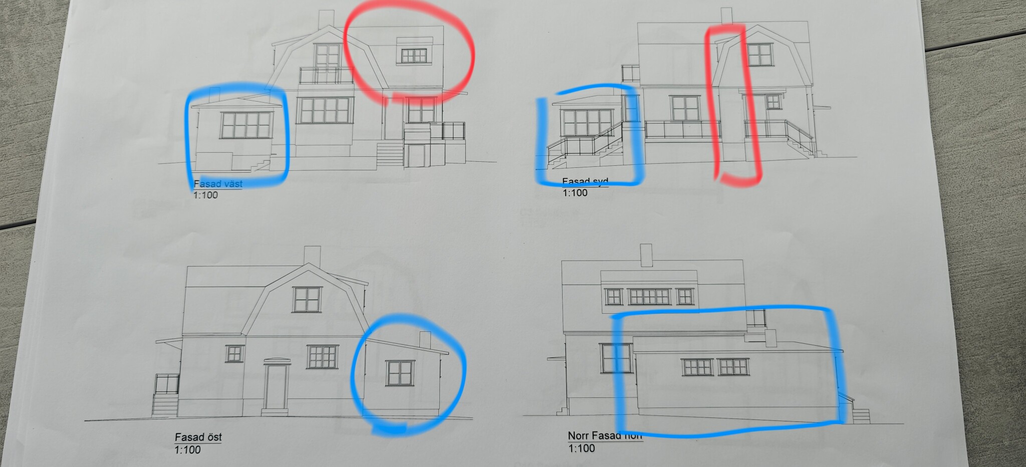

Snyggt! Vilken/vilka av alla vinklar/verandor/takfönster är det som ska byggas?
Renoverare
· Stockholm
· 21 112 inlägg
Nötegårdsgubben skrev:
Befintlig entre inringat i rött ska få en till våning med brutet tak precis som huvudbyggnad och breddas så ovanvåning blir användbart sovrum.
Bef 70-tals utbyggnad inringad i blått ska få sig en höjning av taket samt plåttak och förhoppningsvis lite mer harmoni mot övrigt 20-tal.
Samtliga fönster byttes till spröjsade från Snickarglädje med munblåsta glas från tyska Lamberts
Edit: glömde pensionärskuvösen som istället blir en öppen altan alternativ en pergola

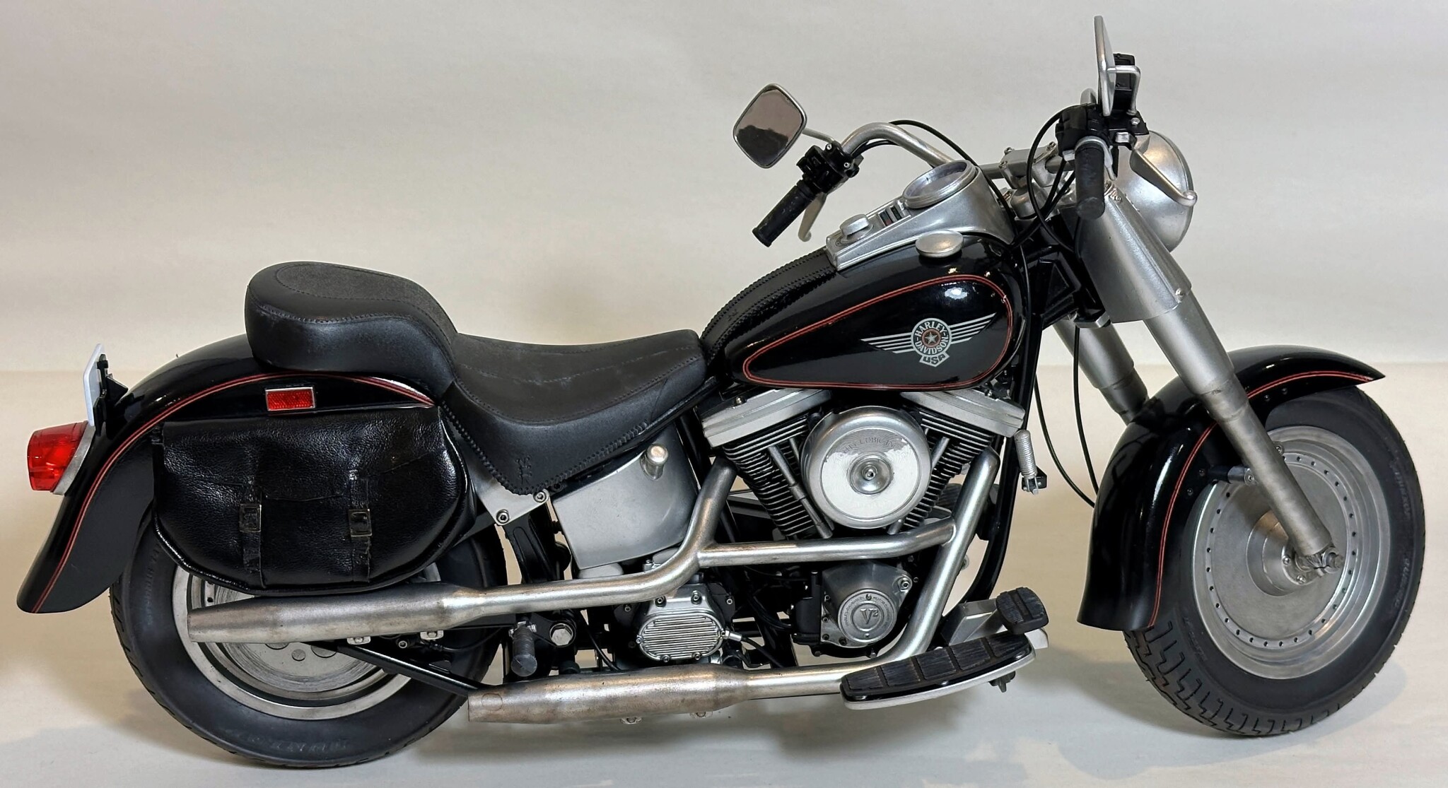

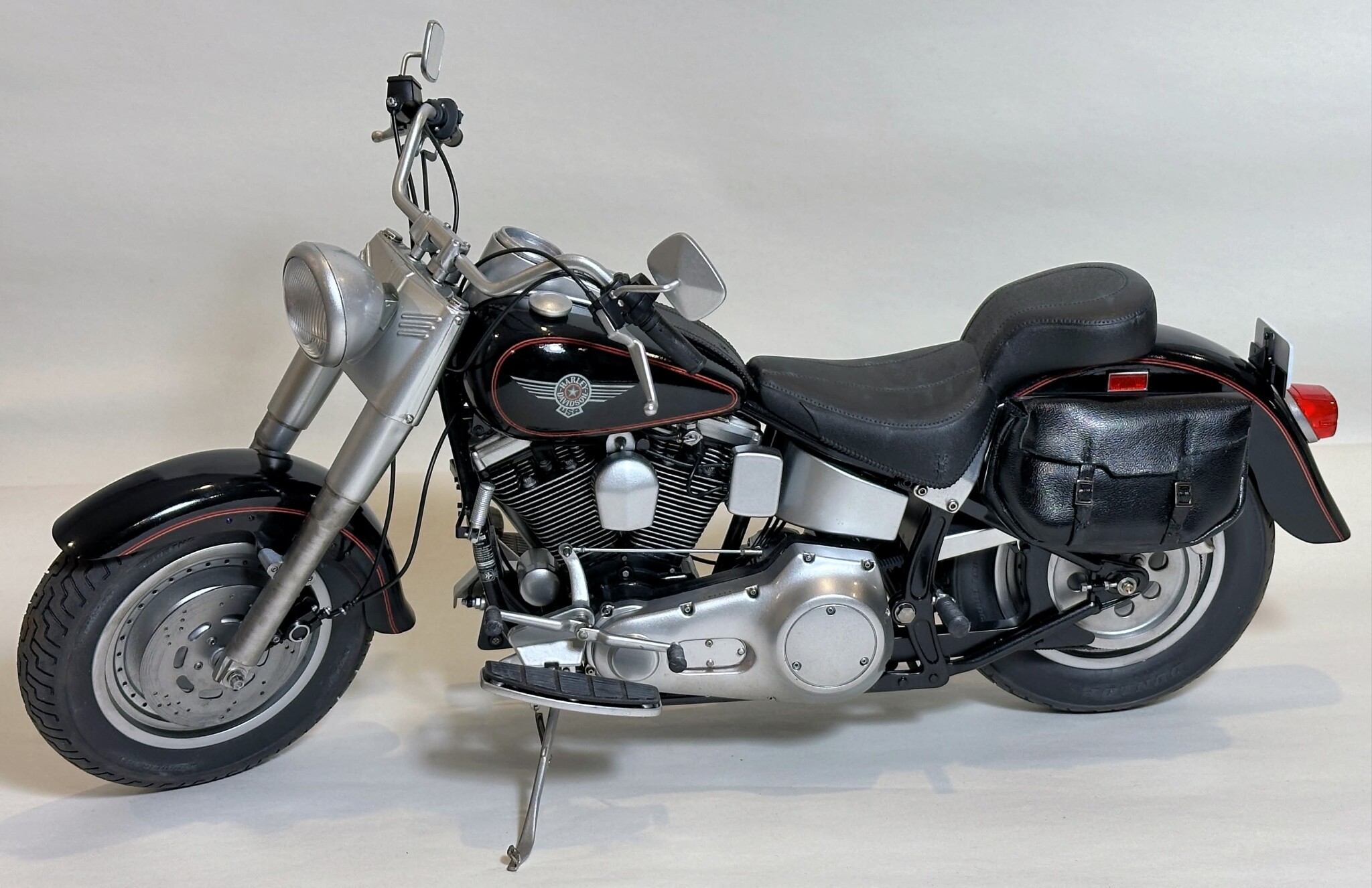

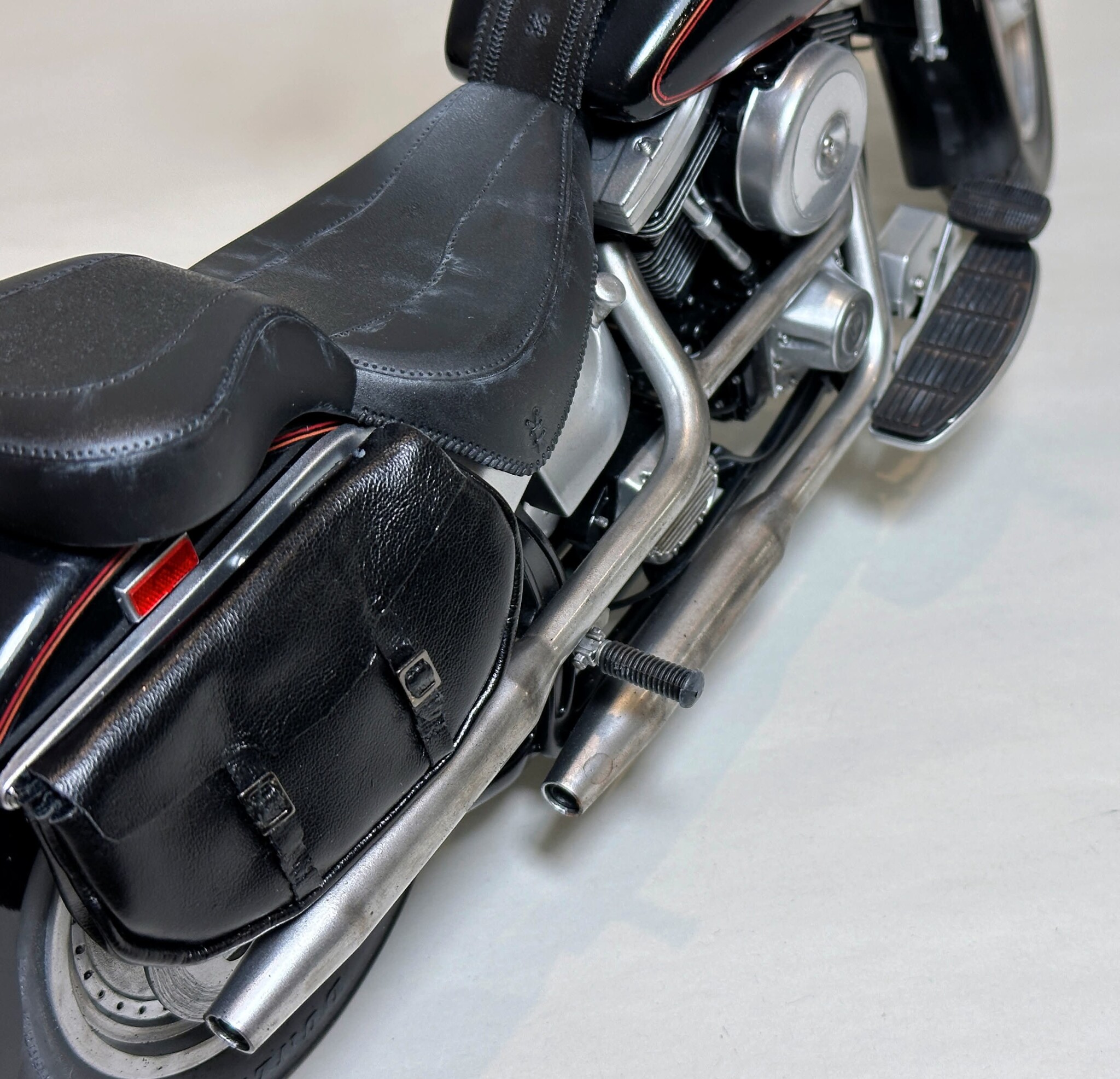

Lite annan nivå på dettablackarrow skrev:
Har en kille som bygger en Fat boy åt mig från T2 just nu. Ser ut att bli bra

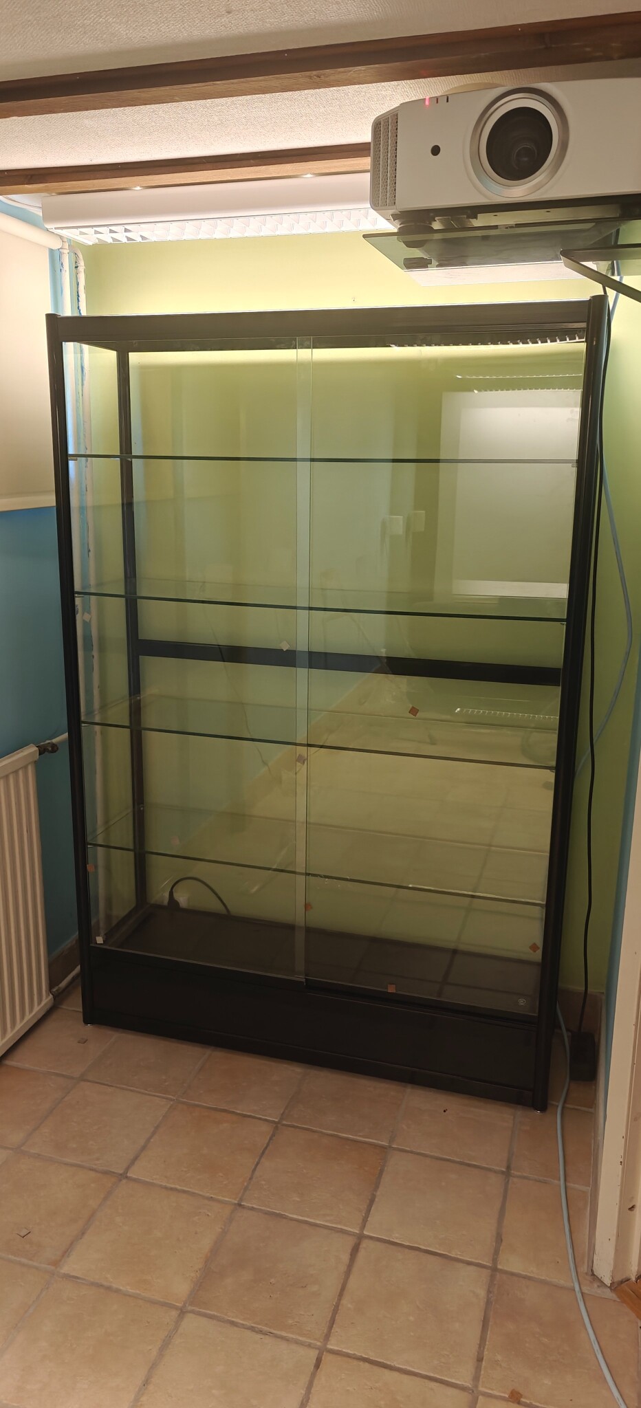

Händer inte så mycket här, både arkitekten och vi är på semester.
Har beställt belysning till glasmonter. Landade i en COB ledstrip
https://ledmegastore.se/enfargad-le...4v-dc-4000k-ip20-320-led-m-5-ars-garanti.html
Och en z-wave 24V led driver
https://www.m.nu/dimmer/drivdon-z-wave-1-kanal-24-vdc-50w-dimbar-constant-voltage
Tänkte sätta dem direkt på aluprofilen i framkant som får agera kylfläns.

m.nu avbokade ordern för blir en zooz som matas med 24V. Fördelen är den har zwave 800 chip. Nackdelen att den kräver 24V nätagg, men å andra sidan skönt slippa 230V i det fria bakom montern.
https://www.getzooz.com/zen56-rgbw-dimmer/
Har också beställt lite prylar för att konvertera light up funktionen på mina figurer från batteri till nätmatning. Lite DC-DC buck converters och liknande. Allt ska gå via z-wave så när projektorn går igång så släcks monter och figurer.

Suck blev dubbla frakten nu då jag fick beställa detta DC relay från samma ställe
https://www.getzooz.com/zen58-lv-xs-relay/
Ibland kan det vara bra tänka två gånger innan man beställer.
Men tror det blir bra. En 2A 24V nätadapter som dels matar LED Dimmern för belysning och även DC relay. Efter DC relay kan jag sätta några DC-DC buck converters som matar de olika light up funktionerna.
