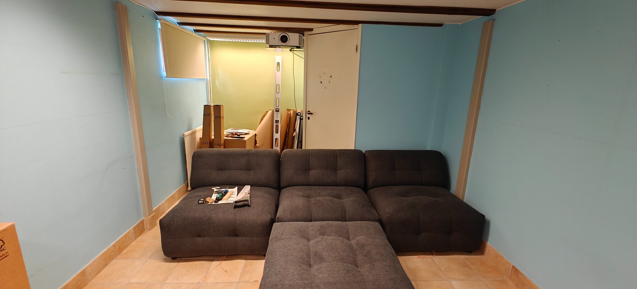

Här är från dukens perspektiv som ni ser är inte projektorn i centrum av rummet.
Projektor i ett rum, inte centrerad; grå soffa, verktyg på soffan, blå väggar, beige golv, delvis neddragen rullgardin.

Hur hade ni monterat bakhögtalrna? Jag återanvänder mina satelliter från lägenhet. De är horizontalt vridbara. Funderar på montera dem på sidoväggen i öronhöjd på varje sida av soffan. Samma med fronthögtalarna
[länk]
Rekommendation är 90-110 grader framifrån, dvs rakt åt sidan eller lite bakom. Höjdmässigt snarare i stående huvudhöjd, du vill att ljudet ska skjuta över huvudet på dem som sitter i soffan, så att det inte blockeras av dem som sitter ytterst, lämpligt att vinkla dem rakt bort mot yttersta sittplatsen på motsatt sida, vilket gör att närmsta platsen hamnar lite off-axis vilket i det här fallet är att föredra eftersom det gör att ljudet upplevs jämnare i soffan, istället för mycket högre för den som sitter närmast högtalaren.
Det klassiska surround högtalarna i 5.1 ljudformat används för "ambience" i första hand, så i en bra anläggning ska du inte uppleva varifrån ljudet kommer, utan bara känna att det omsluter dig.
Lifeshine och 1 till
Blev strax över huvudhöjd och lite vinklat mot centrum av soffan. Allså högtalarna är strax bakom huvudet på de i soffan. Kan alltid höja dem om det blir dåligt. Måste ändå spackla allt innan jag målar
