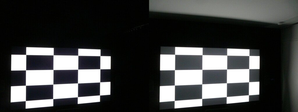

Fast ljuset som studsar tillbaks från duken ut i rummet lyser ju upp de ljusa väggarna.
I ett rum med ljusa väggar/tak får du oftast inte ens en kontrast på 100:1, även om projektor i sig är spec'ad till 2000:1
En gammal sanning i hemmabiokretsar är att mörka väggar gör mycket mer för bilden än en bättre projektor gör. Ibland målar folk bara taket närmsta duken i en mörkare färg, eftersom det är där mest ströljus studsar tillbaks från.
Två jämförande bilder av en projektorduk som visar ett schackmönster i olika belysningsförhållanden, mörkt rum till vänster, ljusare till höger.
Med det sagt körde jag dock projektor i rum med ljusa väggar i många år, och det är fortfarande en grym upplevelse, men en stor anledning att jag ville flytta till hus var för att kunna bygga ett dedikerat källarrum, utan fönster, och "svarta" väggar och tak.

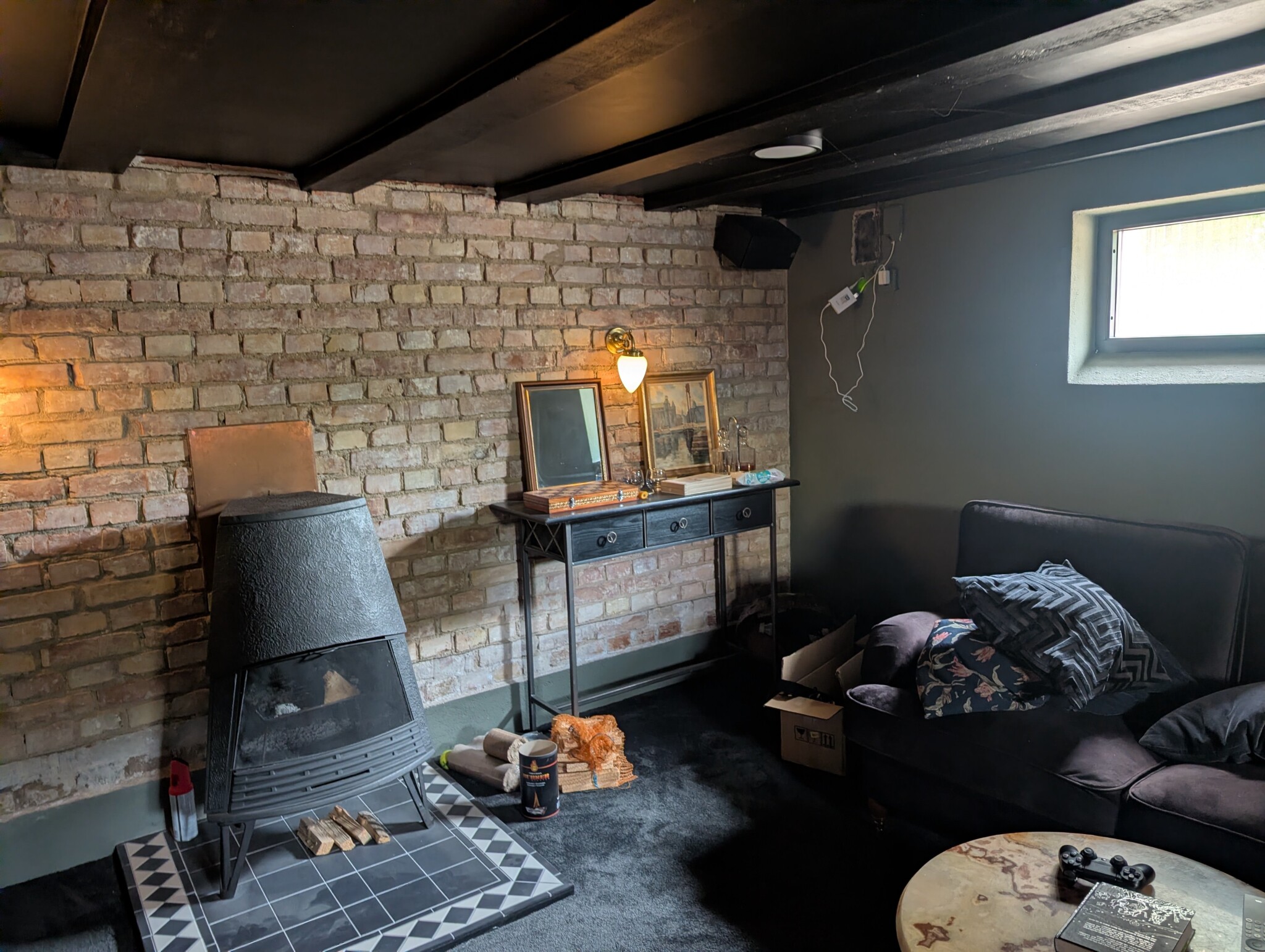

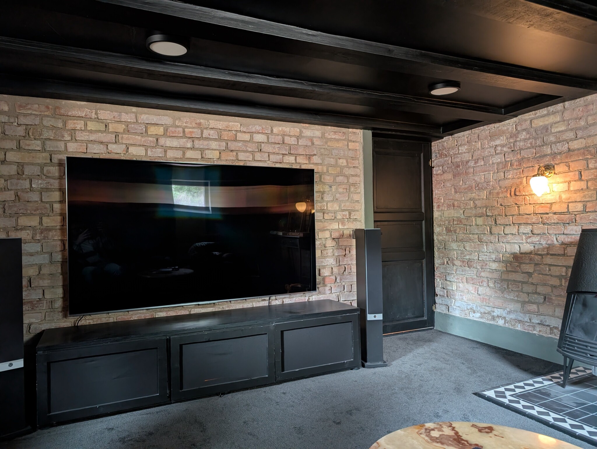

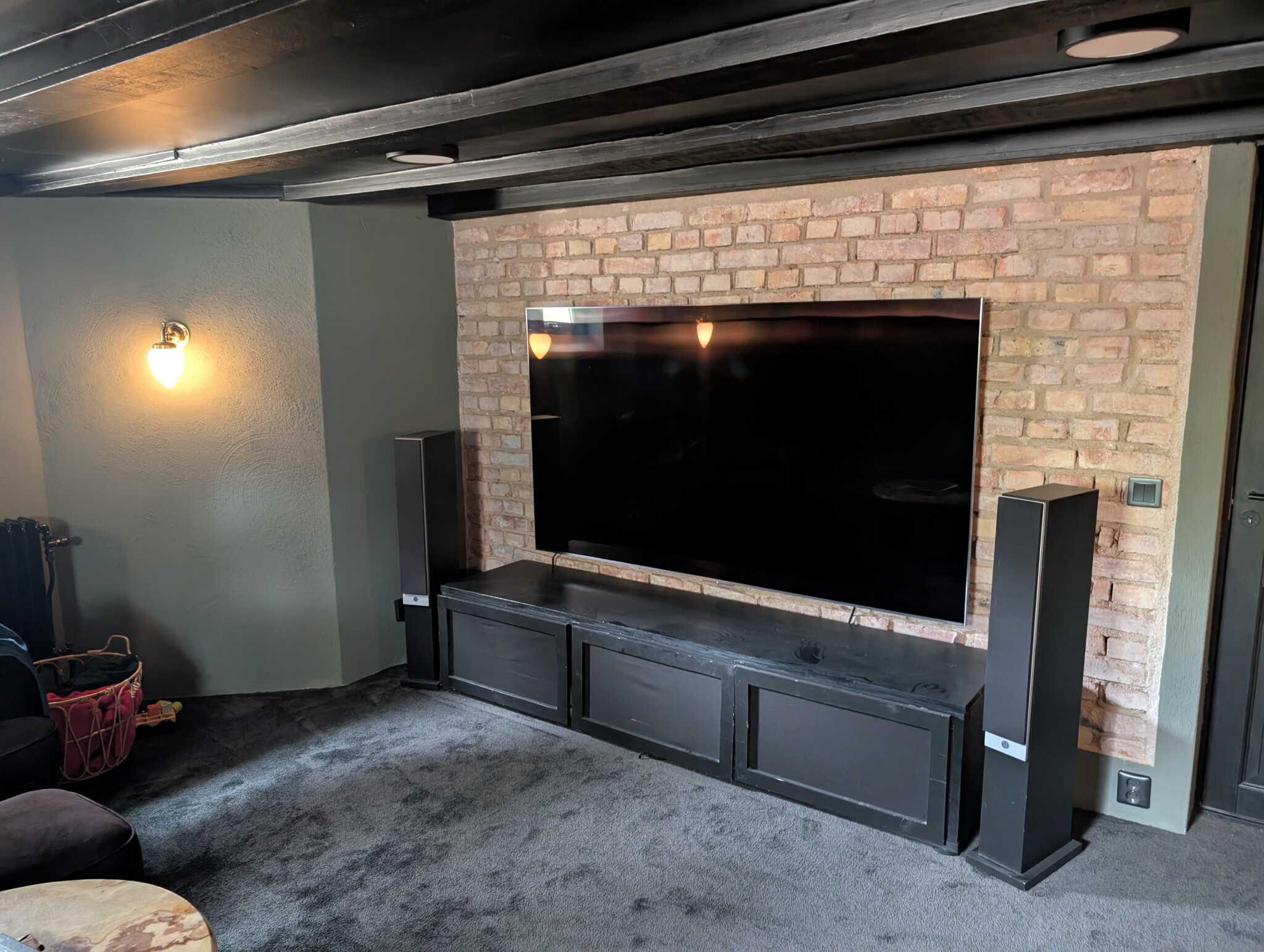

Rum med mörka väggar och svart tak, stor TV på tegelvägg, svart bänk, högtalare, och lampa vid dörr.
Vardagsrum med mörkt tak, mörka väggar, TV på tegelvägg, svarta högtalare och lampa på väggen. Grå matta på golvet.
Rum med mörka väggar, svart tak, tegelvägg, braskamin, soffa och bord med spegel, lampor och kuddar. Mysig och stilren inredning.
Ganska mörka väggar och svart tak.
Funkar bra tycker jag.
Men hade varit nice med större rum och att kunna sväva ut lite mer och göra det mer seriöst.

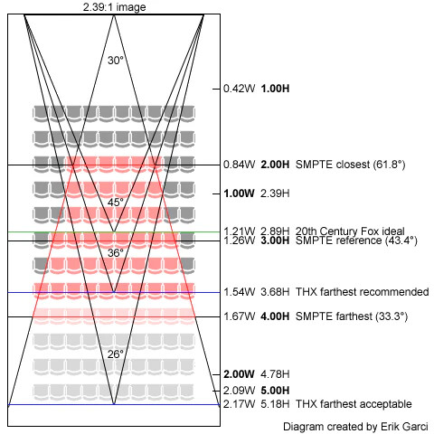

Personligen är jag ett fan av 2x bildhöjden i avstånd (inte baserat på bredden, höjden ger att man får rätt känsla på båda 16:9 och 2.35:1 material). Jag hade dock mycket roligt med min react duk också, men dess "spegelkaraktär" beroende på var man satt i förhållande till projektor, med mörkare och ljusare hörn, var märkbart. Men framför allt störde jag mig på att jag mycket tydligt upplevde att ljudet kom under/utanför duken, och finns såvitt jag vet inga högkontrastdukar som även är ljudtransparanta.
