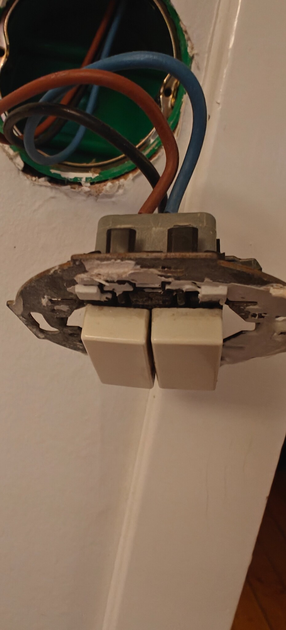

Brukar matande fas och tändtråd komma från samma rör såhär? Han har använt svart för fas och blå och brun för tändtråd (2 lampor). Finns inga kopplingsdosor i rummet what so ever.
Som sagt beställt kabeldetektor men försöker lösa mysteriet innan den kommer.

Det finns säkert en inbyggd dosa någonstans :)
Det jag misstänker. Dosan på bilden var övertapetserad och målad. Suck för klåpare. Hur fan kan man tycka det är okej dölja kopplingsdosor. Oh well. Får svaret när kabelsökaren kommer
Jag håller med dig. Ibland kan där vara 4-5 lager med tapet, ibland är det gipsat över.
Ibland går det att köra i en dragfjäder och lyssna efter var den slår emot dosan :)

Hade en målare som tapetserade hemma hos oss, gubbe som var superduktig och jobbat med det hela livet. Gjorde allt väldigt snyggt och var noga, men ville gärna tapetsera över dosor "där inne är man aldrig ändå".

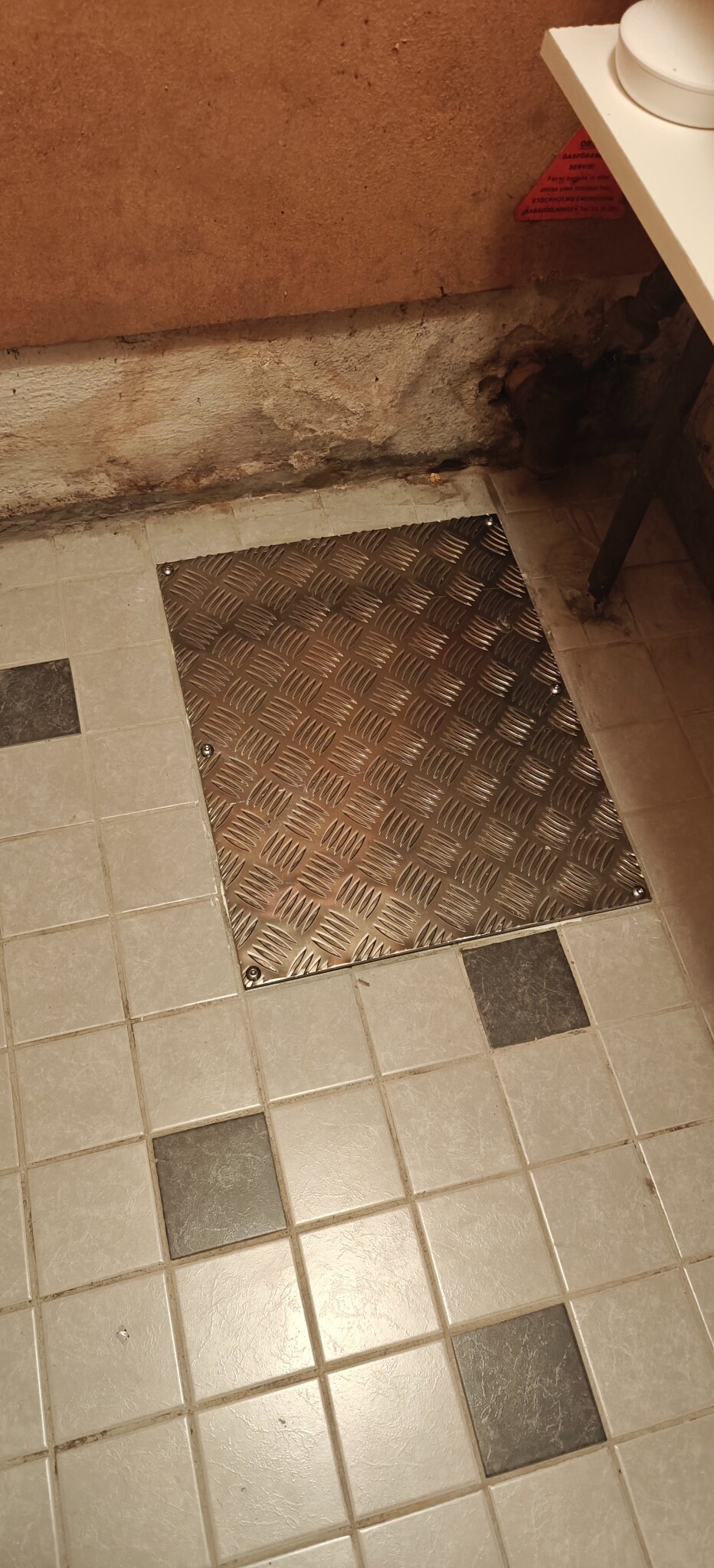

Hittade ett till hål i källargolvet, denna gång i elcentralen. Blev samma behandling där.
5mm durkaluminium med EPDM list

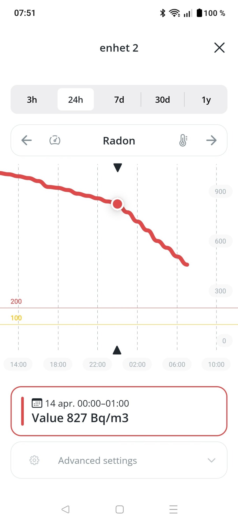

Tydlig nedåtgående trend sedan igår kväll.
Men behöver ju inte betyda ett skit med radon
Graf som visar en nedåtgående trend för radonnivåer från 14 april, med ett värde på 827 Bq/m3 runt midnatt.
Trenden nedåt började redan innan vi var klara men dippen gick snabbare från midnatt.

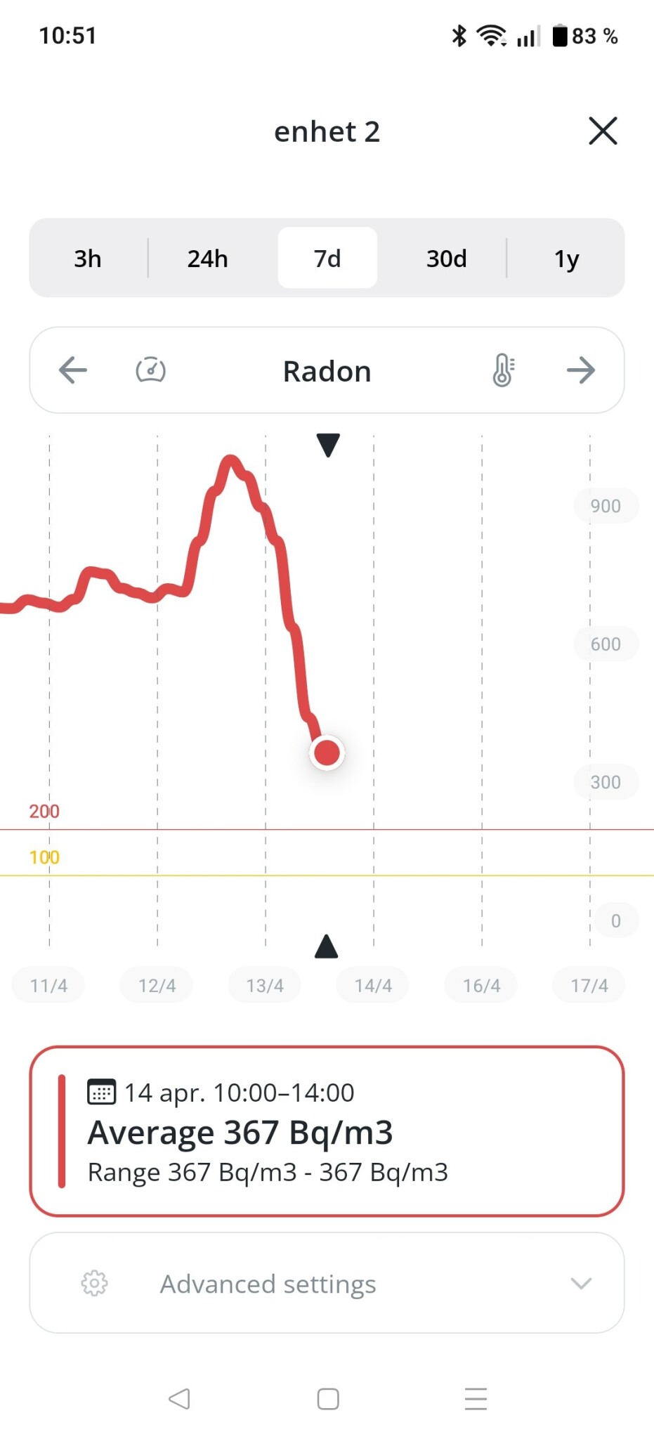

Jag vet det är alldeles för tidigt för att veta men såhär lågt har jag aldrig mätt upp i källaren förut
Kul om det faktiskt gör skillnad
Diagram över radonmätning under 7 dagar med ett medelvärde på 367 Bq/m³.

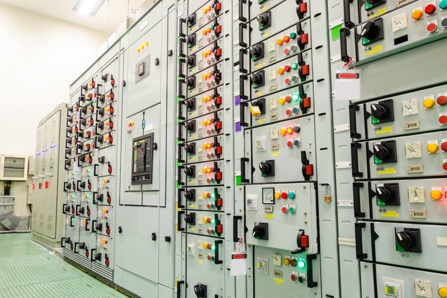

Hur stor är din elcentral egentligen? 😮
Elcentralsrummet!
