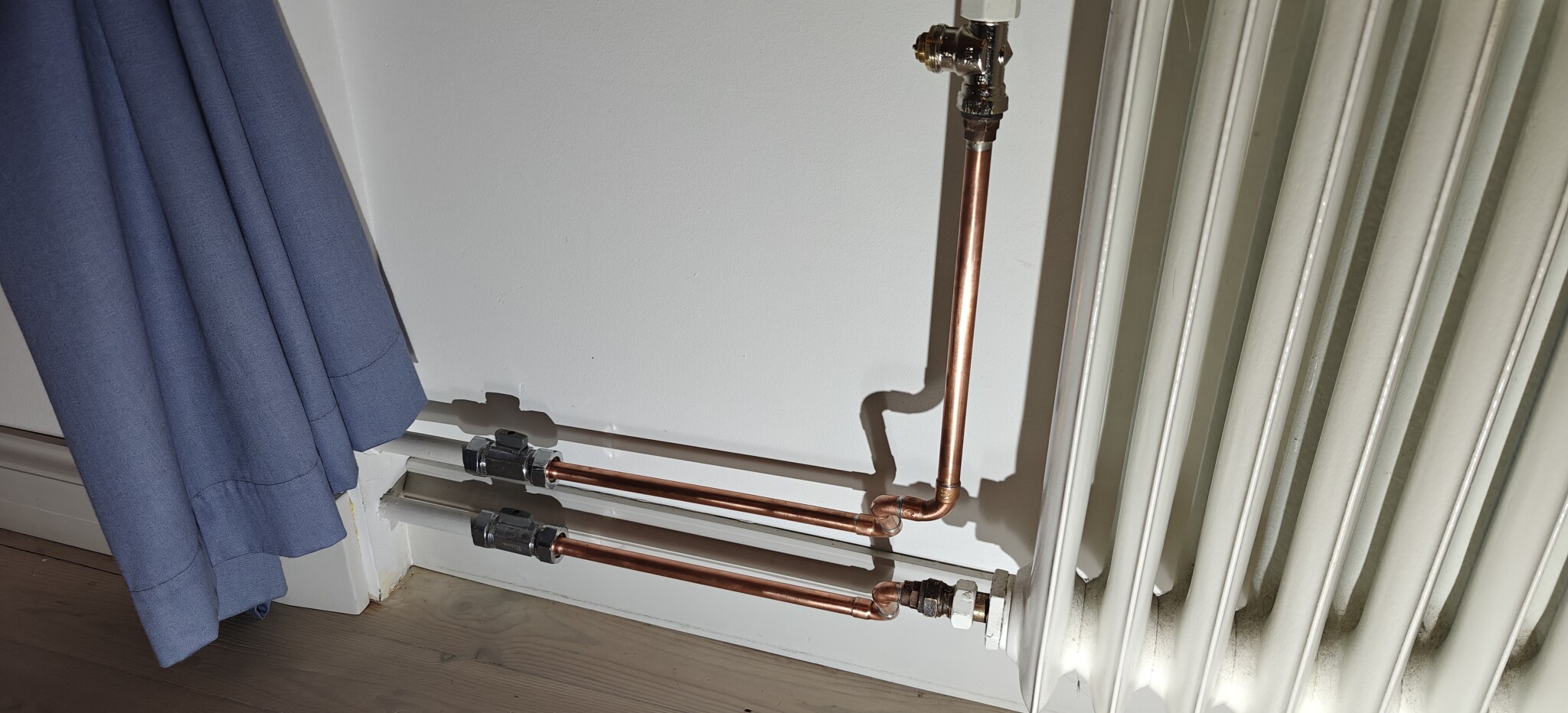

Fixar absolut sista grejen som aldrig blev klar. Milstolpe :)
Ska inte rören sitta ihop där? Det gör mina
sinuslinus och 1 till
Lugn, inte färdig :) ska låna pappsens lödgrejer

Löda var avancerat. Jag har aldrig försökt mig på det. Körde press kopplingar och hyrde en press. Dock är det oringar i dem som väl inte håller till nästa sekel.
Jag löder så fort jag kommer åt. Enkelt, billigt och blir alltid tätt på första försöket. Måste ha ett rent och torrt rör bara.

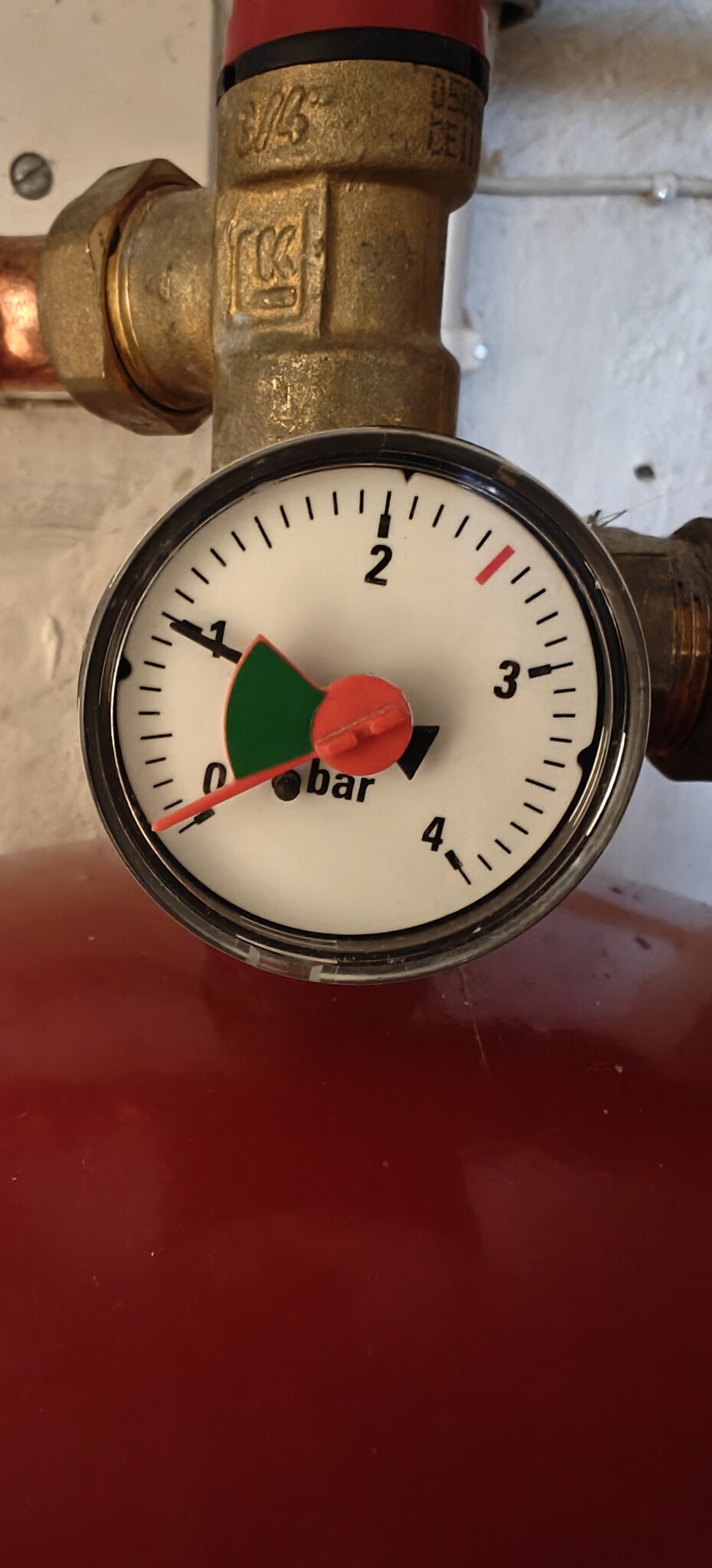

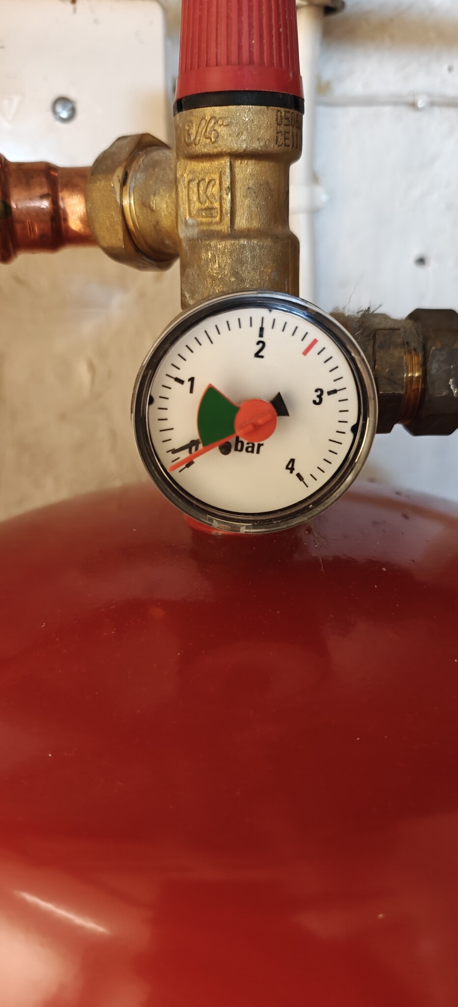

Var svinkallt på hela övervåningen. Visar sig det här med att fylla på värmesystemet är inget förra ägaren sysslat med 😂
Mätare på ett värmesystem som visar tryck i bar, med en röd ratt och anslutna ventiler.
Rätt nice att ha direktaccess till systemet dock, i lgh fick man be om nyckeln om man skulle toppa på systemet efter en luftning.
Brukar vara en anledning till att det inte är något som helst tryck i systemet.
Vattnet dunstar inte och försvinner av sig själv.
Har du tryck i luftblåsan i kärlet? Öppna däckventilen i botten tryck och se att det pyser ut luft.
Var bara att fylla på, fick fylla flera gånger pga luftning.
Manometer visar 1 bar tryck, bredvid metallkoppling, del av ett värmesystem som kräver luftning och återfyllnad.
Jo så klart. Men har du luft i blåsan i expansionskärlet?
Annars kommer snart trycket att gå ned då vattnet trycks ut via säkerhetsventilen då trycket ökar när vattnet värms och ingen möjlighet till expansion finns.
När ingen värme krävs så svalnar det och trycket sjunker.
Relativt snabbt så har du tömt ut nån liter vatten ur systemet och det blir ”trycklöst” i värmesystemet.
Så kolla så expansionskärlet funkar som det skall.
