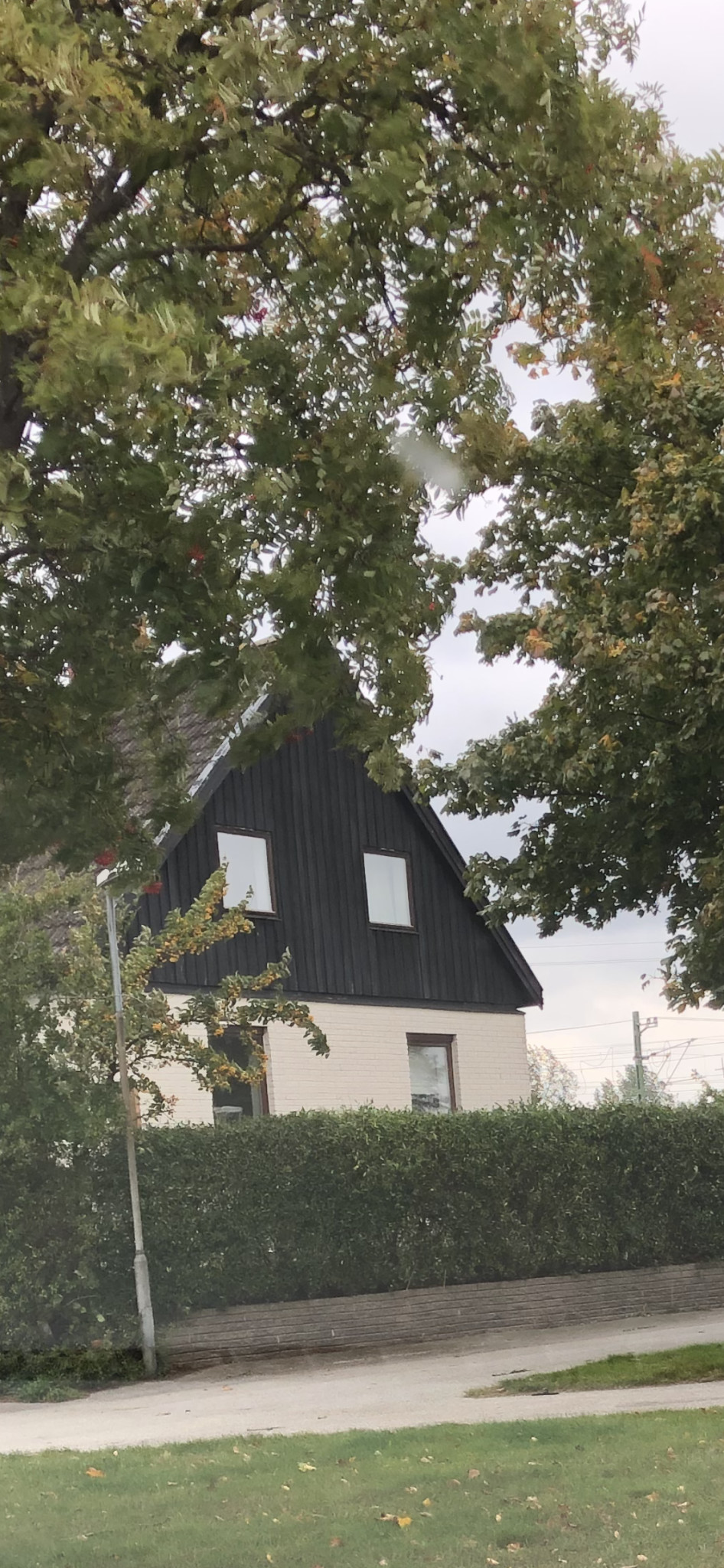

Vi funderar på att köpa ett hus från 1925 men huset har renoverats sönder någonting gång på 79/89-talet och saknar dessvärre känslan idag av 20-talet. Köper vi huset vill vi därför vara helt säkra att det är möjligt att återställa det på ett rimligt sätt med rimliga medel.
Bifogar en bild på fasaden, bör man putsa hela fönstret eller sätta dit trä? Min man vill gärna ha puts men jag funderar på om det inte är betydligt billigare med trä? Bör allt mexitegel först tas bort eller ska man sätta på puts eventuellt trä på befintlig och kanske tilläggsisolera först? Kan det finnas dolda fönster bakom den befintliga panelen som man har satt upp? Någon som har lite bra inputs och vad detta kan tänkas kosta? I samband med fasadrenovering vill vi även sätta in nya tidsenliga fönster.

Det går inte att säga utifrån bara den bilden.
Vad är det som har ändrats på huset utifrån originalet? Hur många fönster handlar det om?
Det vore bra om du kunde hitta en bild på hur huset såg ut förr.
Tack för svar. Jag har kontaktat stadsbyggnadskontoret som ska se om de kan ta fram bilder och ritningar på huset från förr. Vi vill förändra hela fasaden då det inte alls känns 20tal längre. Vi måste dock höra oss för vad det kan tänkas kosta att göra om hela fasaden samt byta varenda fönster i hela huset. Invändigt är det panel och furu överallt så det kommer bli en totalrenovering även invändigt för att återställa huset.
