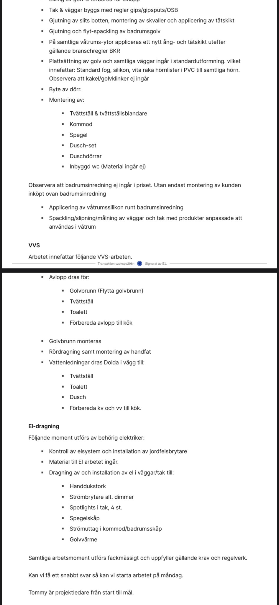

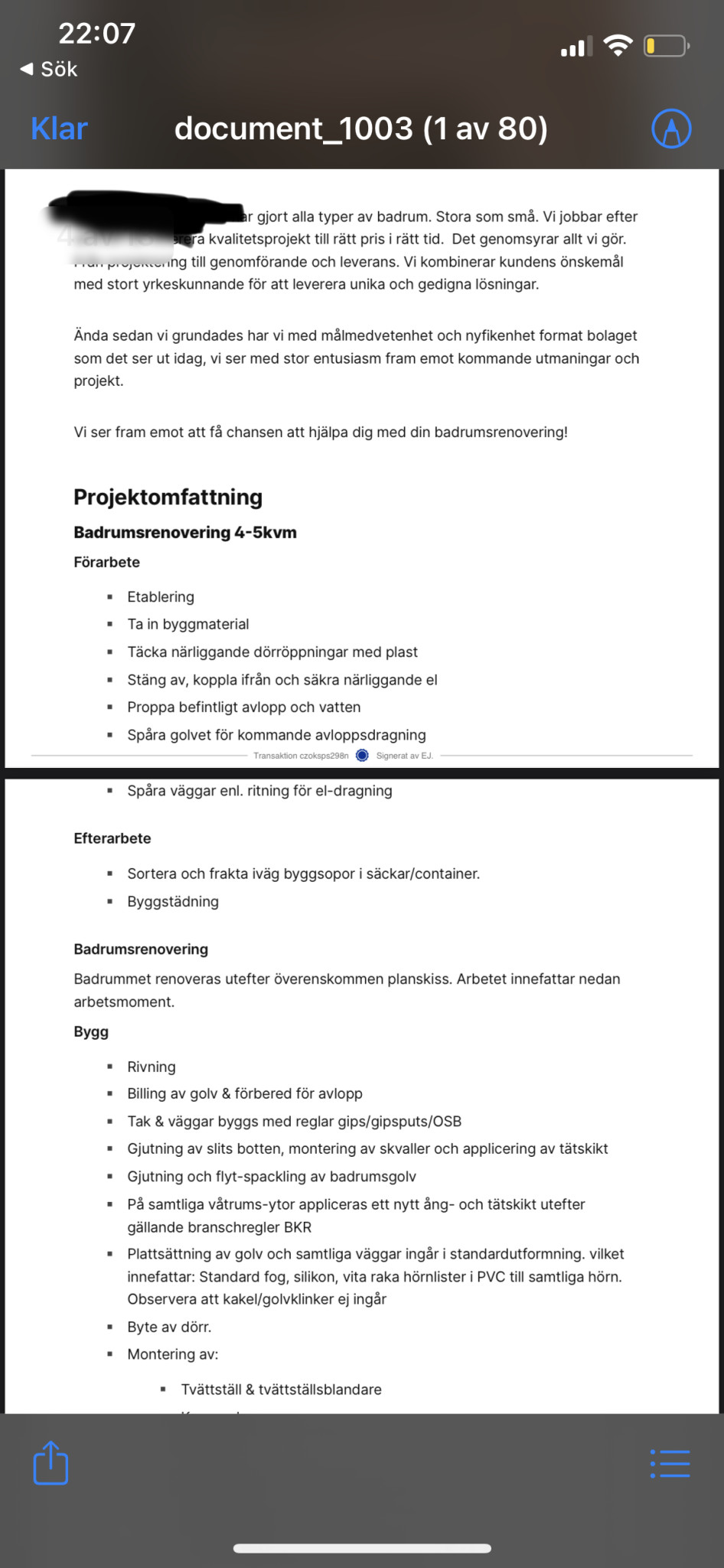

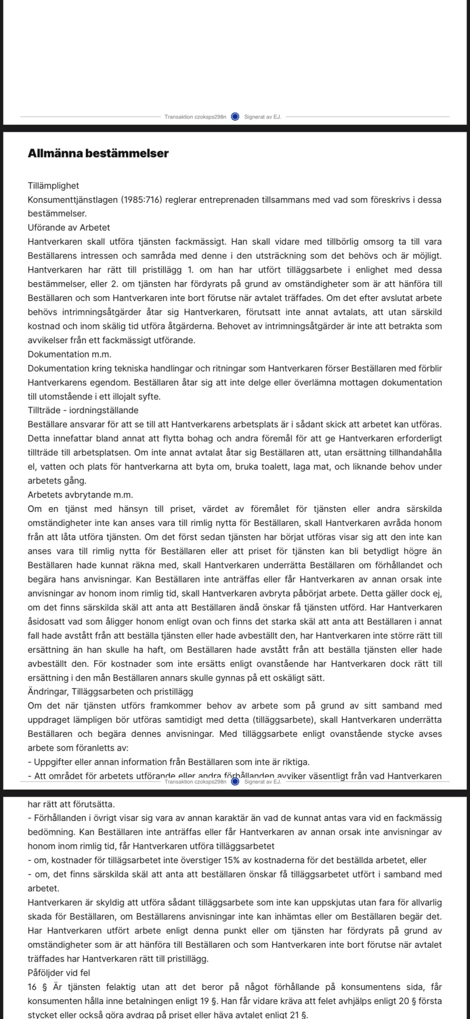

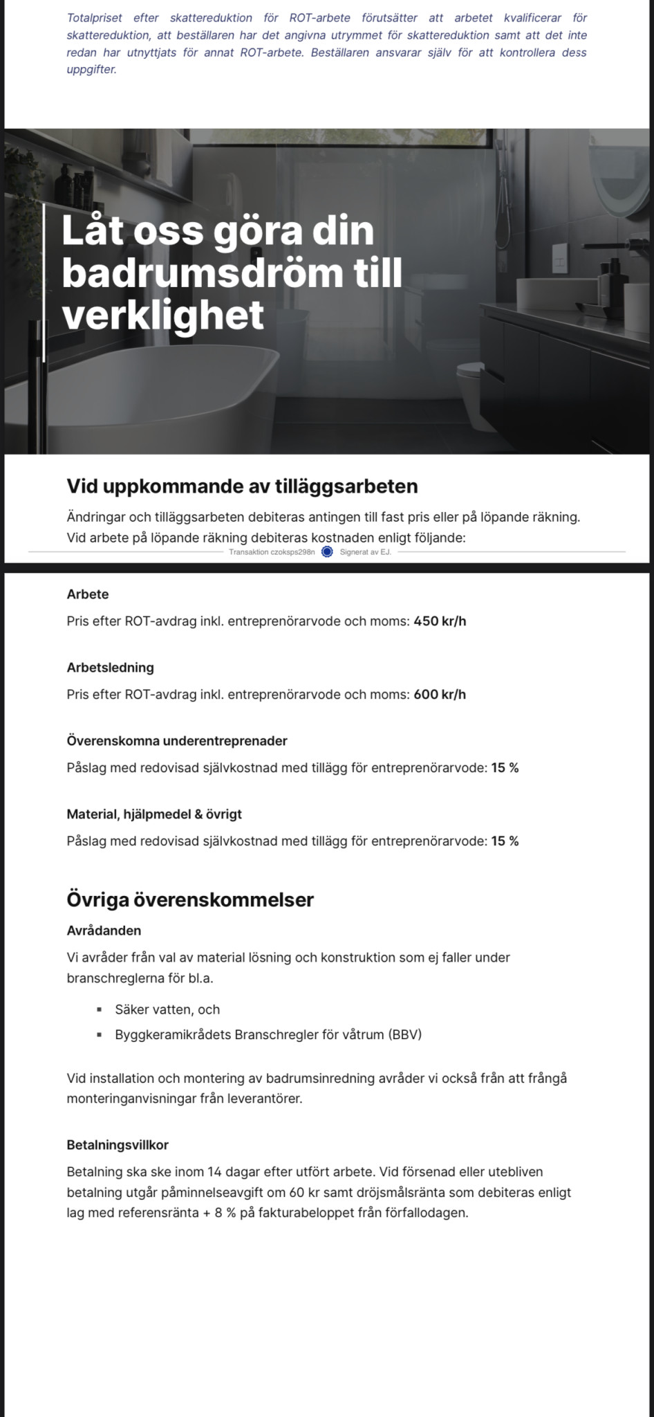

Bra poäng! Här kommer en del av avtalet med överstrukna uppgifter och utan pris samt de sista sidorna kring konsumentinformation.
