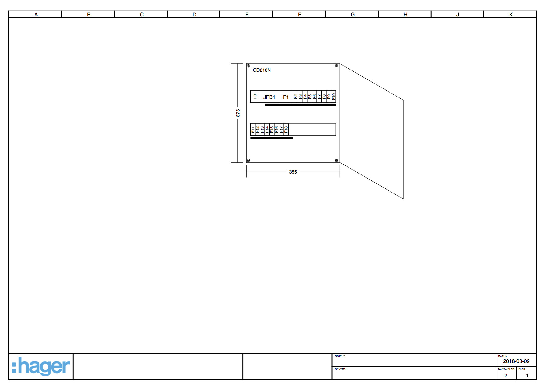

Haft lite tid att faktiskt fundera över det här med normcentral från Hager. @Slugge, @Mikael_L, @elmont och säkerligen någon mer anmärkte tidigare på att det inte finns plats för reservsäkringar med min gruppförteckning.
Ursprungligen var det tänkt att jag skulle ha Hager Gamma 2x13 och med min ursprungliga gruppförteckning skulle alla platser utnyttjas tillfullo. Men det blir naturligtvis problem med om jag eller någon annan bestämmer sig för utökning av grupper i ett senare skede, och då finns det ingen plats för det.
Därav har jag bestämt mig för att köra på Hager Gamma 2x18 i stället. Det enda som skiljer är dimensionerna och priset.
Hager Gamma 2x13 B250 x H375, pris på elkatalogen.se 4858,26 kr
Hager Gamma 2x18 B355 x H375, pris på elkatalogen.se 4990,00 kr
Då får jag med min gruppförteckning reservutrymme med 10 moduler.

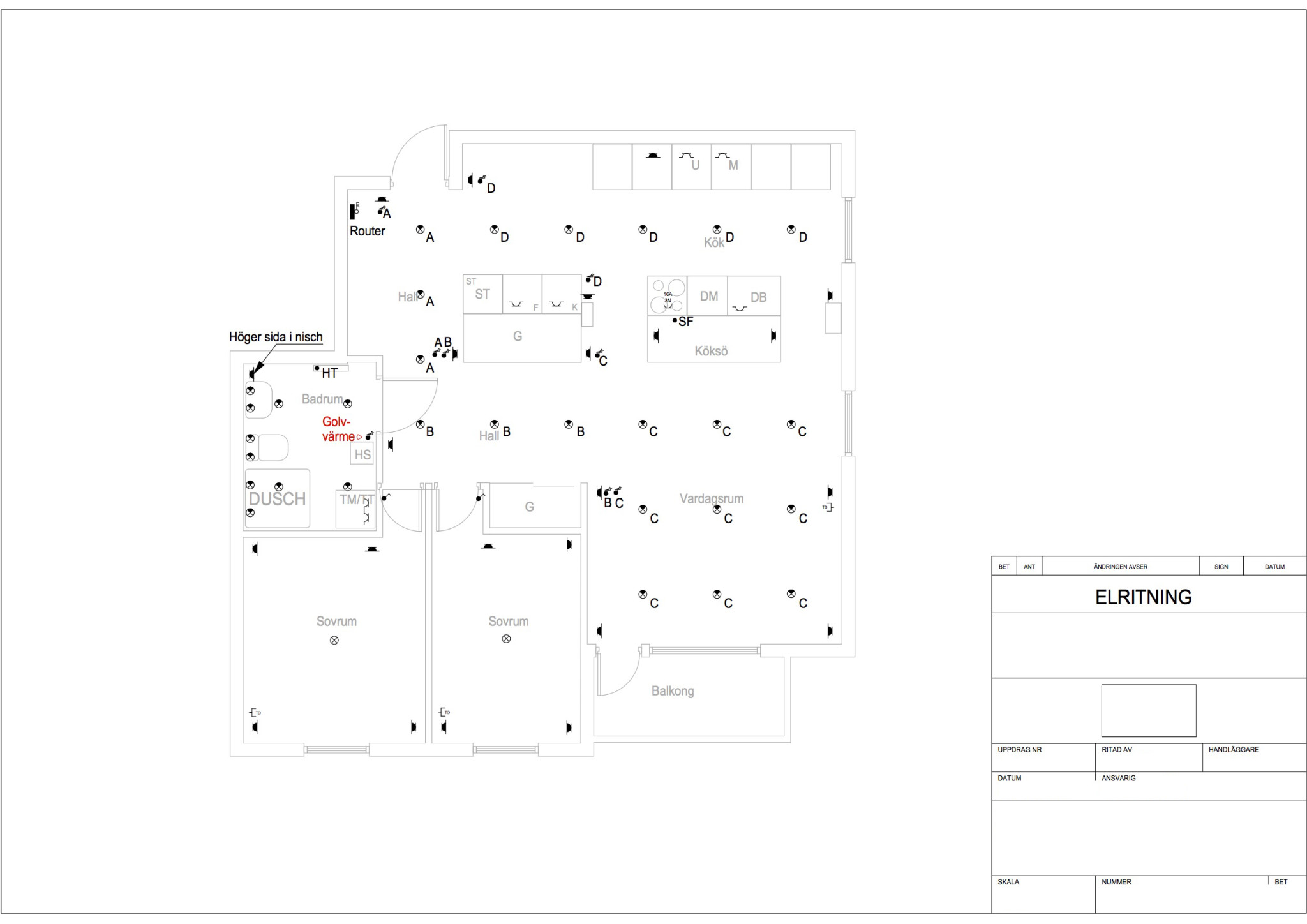

Gör som du tror blir bäst ntsc, det är bara ett allmänt råd att ha lite överkapacitet, inget måste. Du verkar ju ha bra koll på det mesta där tycker jag, tycker själv det ser trevligare ut nu med lite luft bara ekonomi och plats tillåter. Nu står det i gruppförteckningen att du har köksö ändå, det förklarar varför din elektriker vill dra ledningarna i golvet.

En sak som alla gömmer är var du vill plugga i dammsugarn!
Så sätt ett uttag under en brytare så du slipper böja på ryggen, centralt planerat så sladden räcker i hela lägenheten!
Det är inte kul att varje gång behöva krypa ner bak en soffa när man skall dammsuga.

Numera är det standard att sätta ett "städuttag" i alla rum direkt under StrömbrytarenL Leif i Skåne skrev:En sak som alla gömmer är var du vill plugga i dammsugarn!
