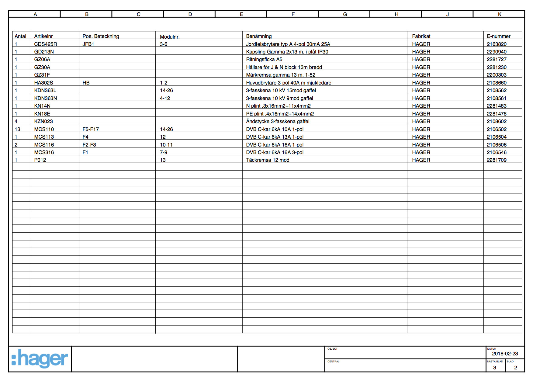

Tycker priserna ser bra ut, är kabeln till källaren redan dragen eller? Ser att du smackar på med många reserver på 10A 1-fas, inget fel med det egentligen, antar du har någon framtida plan också.nzsc skrev:
Lite RK i fem färger skadar aldrig, antar din gubbe har med lite grejer, där tillkommer även 3 PK25 och ett paket säkringar. Även propphuvar om det inte medföljer.

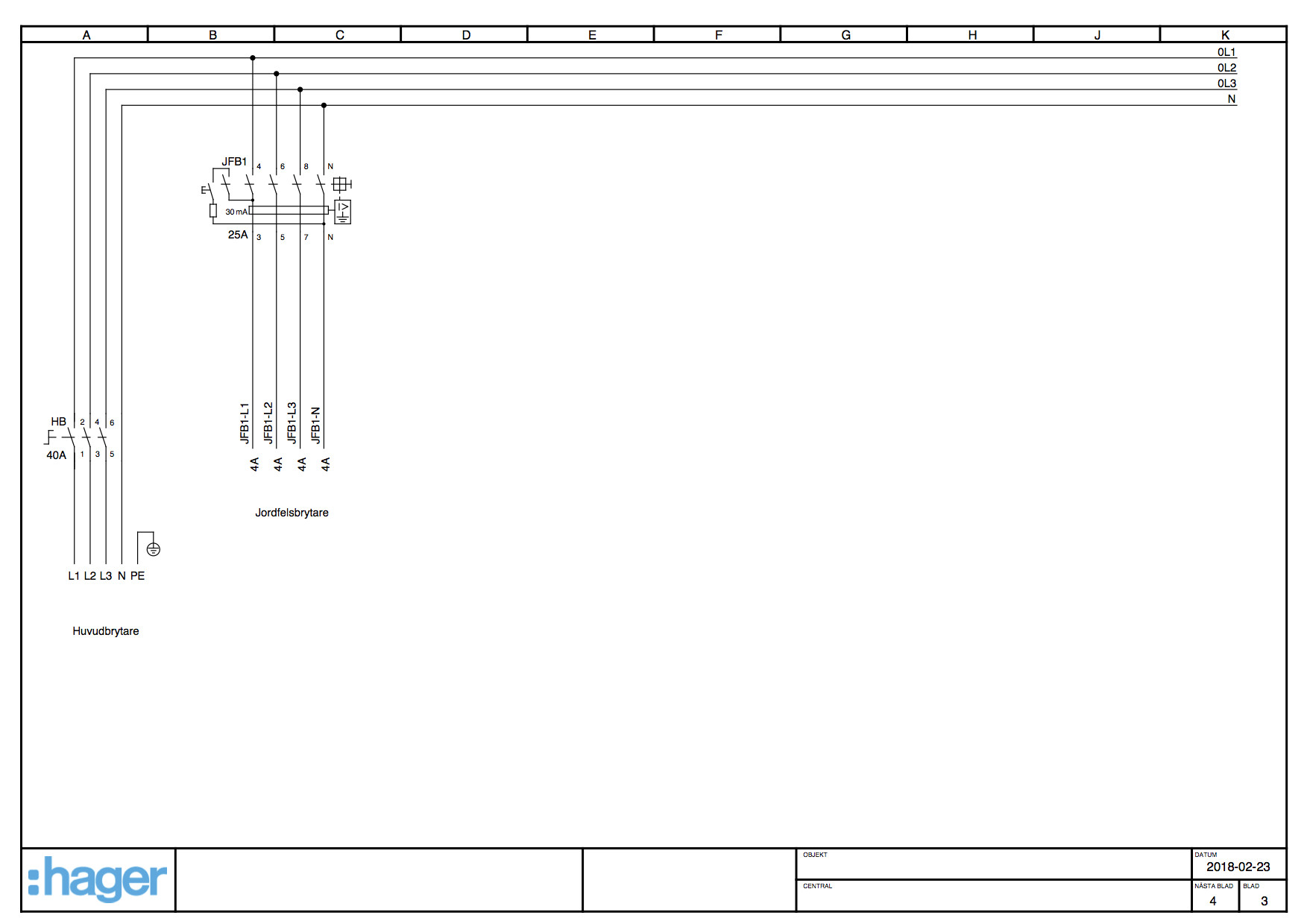

Hällen bör du som sagt koppla mellan två faser och sätta flerpolig dvärgbrytare på.
Har du någon bit skena som blir över behöver du gula plastbitar som skydd, benämnt skyddskappa.

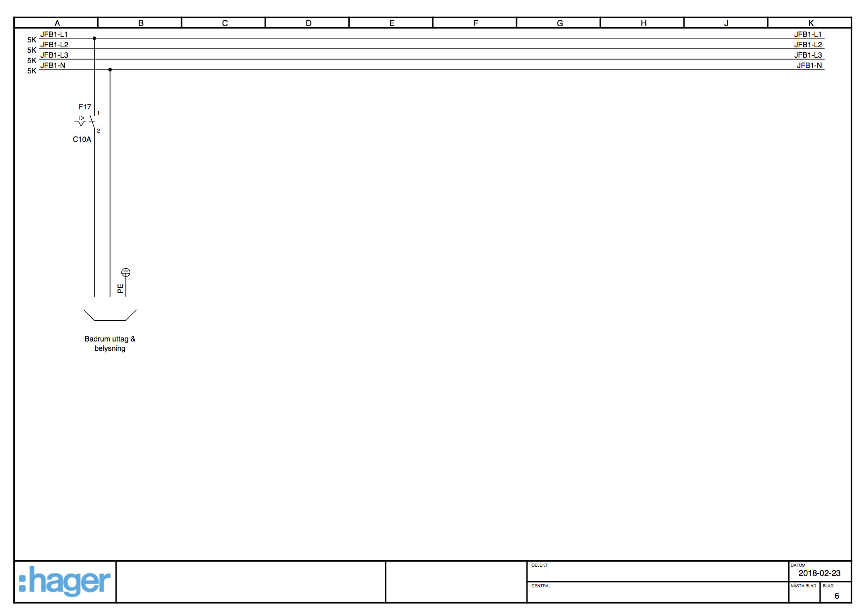

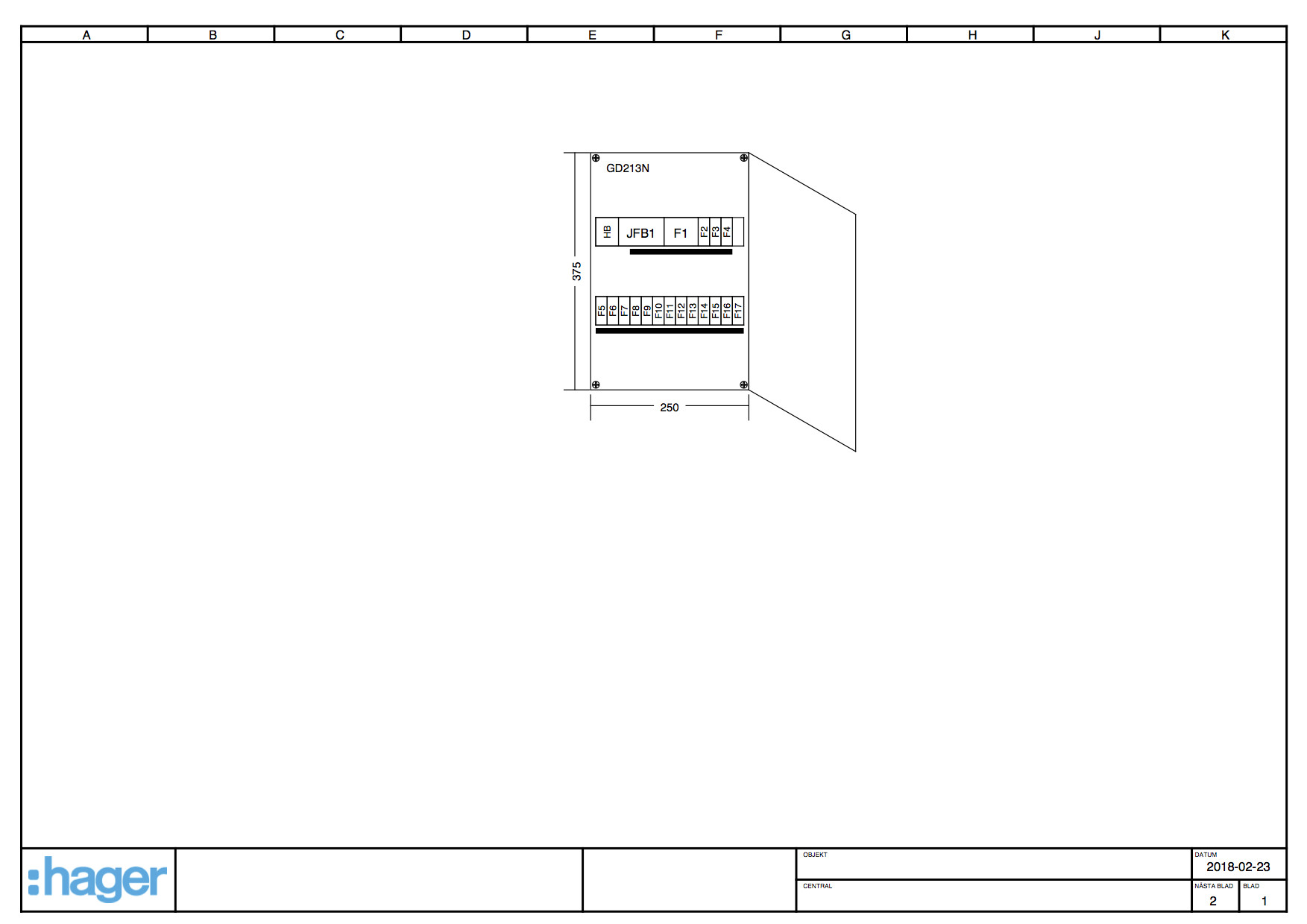

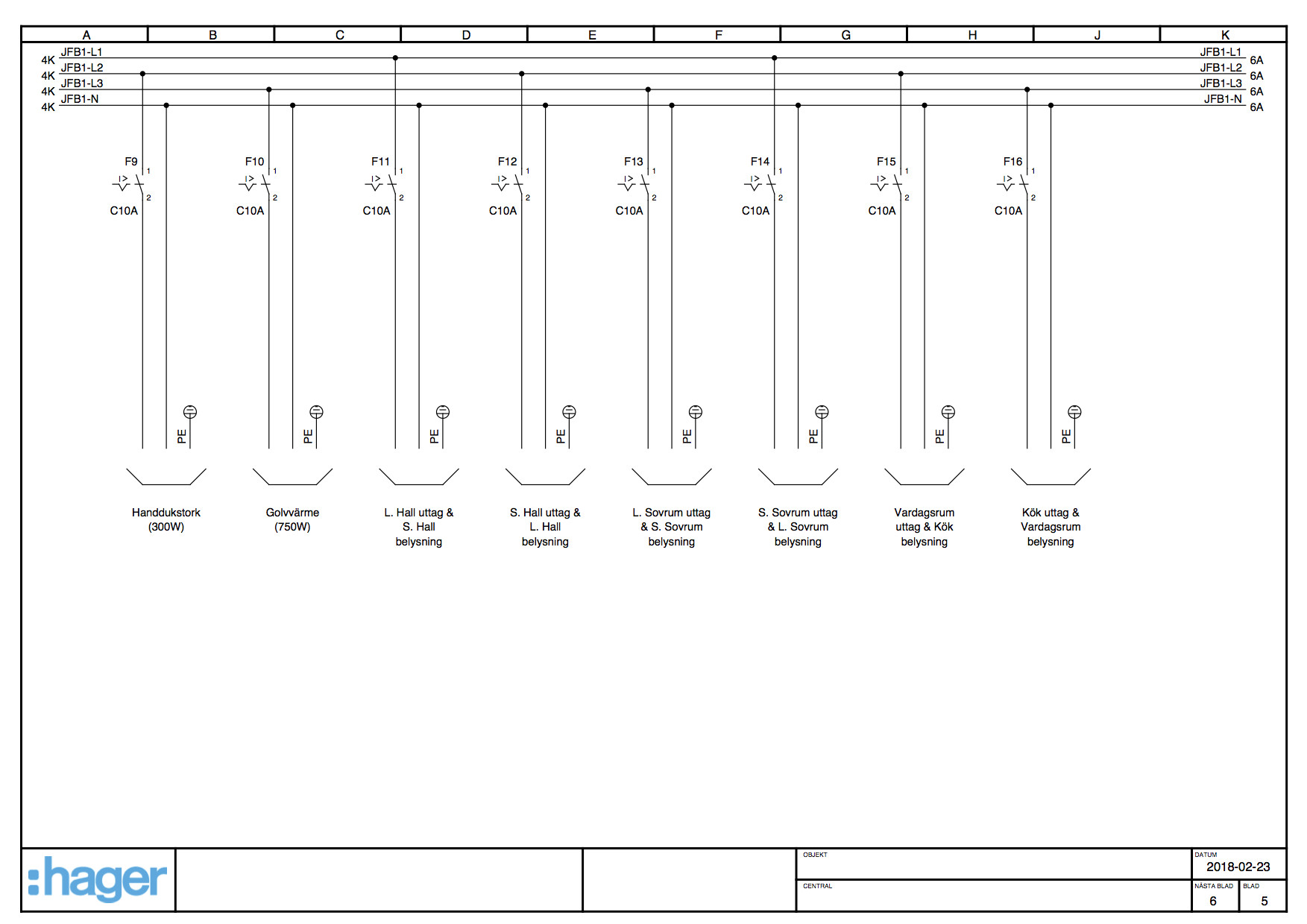

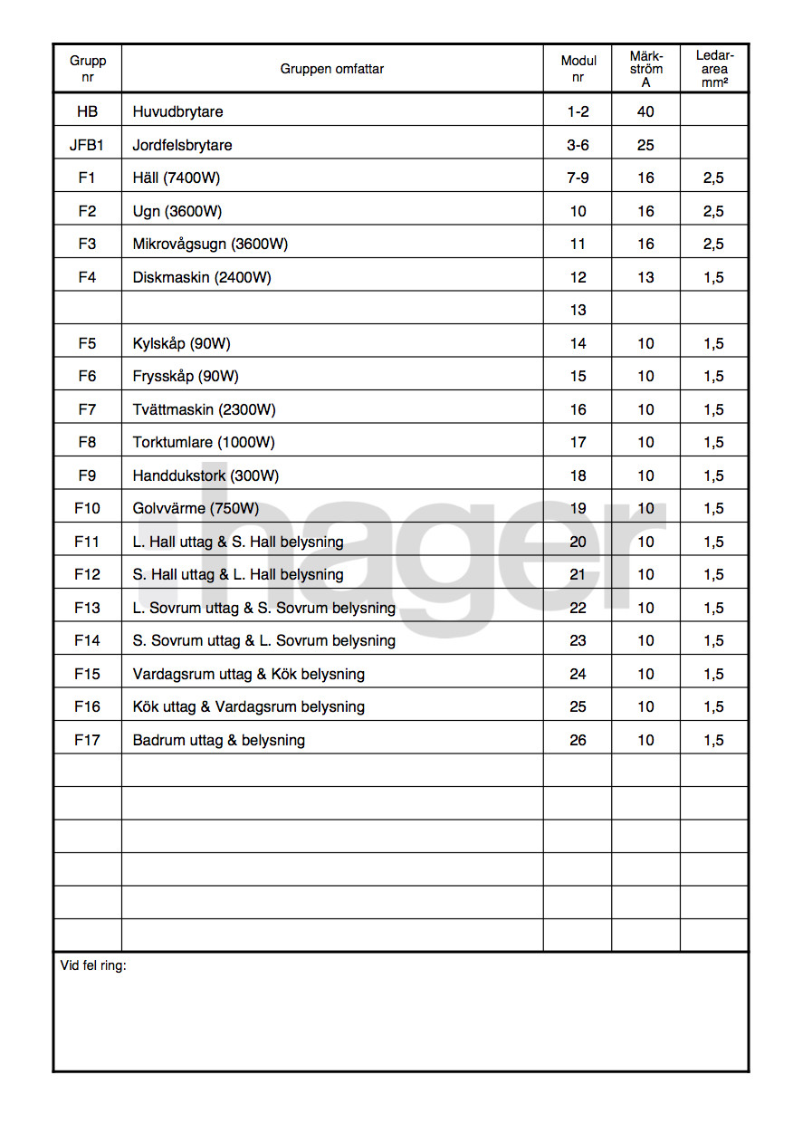

Inga reserver, alla används. Bifogar bilder så du förstår hur jag tänkt. Kom gärna med dina förslag/åsikter.S Slugge skrev:
Har ännu inte bestämt mig för vilken kabel jag ska köra med. Lite tips för inköpslistan? 3x25A säkringar måste jag naturligtvis ha och även propphuvar precis som du nämner.S Slugge skrev:

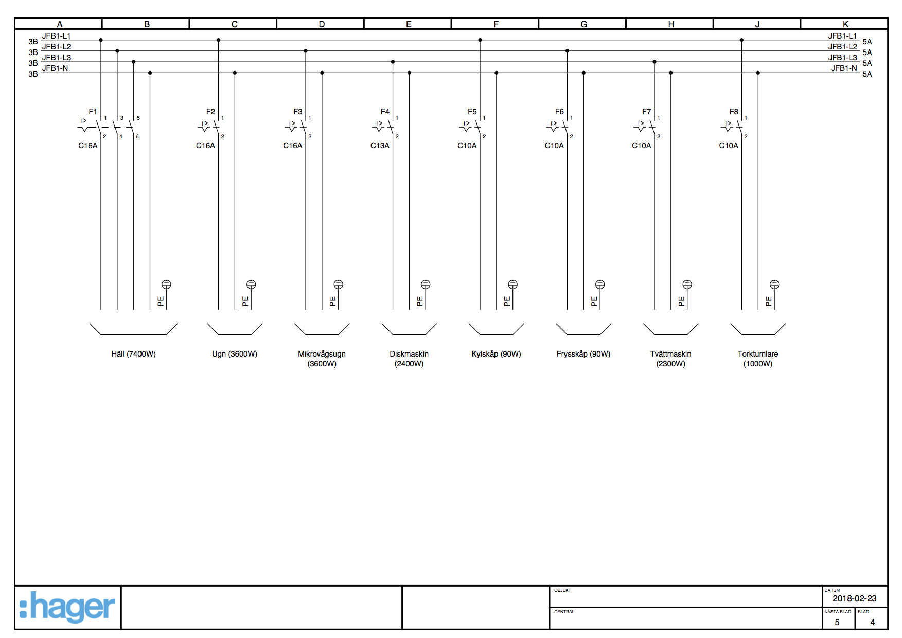

Hällen sätter jag 3-polig dvärgbrytare på. Se bilder.S Slugge skrev:
Redan räknat med det också. ...tror jag... Se bilderna.S Slugge skrev:

Många grupper, känns modernt, centralen kommer inte ha mycket till reserver men det känns som det mesta är täckt? Ingen styrning av belysning, ringklocka, uttag mediacentral eller annat som kan tänkas tillkomma..
Jag hade nog kört en längre skena i översta raden och satt en flagga på den lediga för enklare framtida åtkomst.
En jordfelsbrytare bör inte vara några problem då allt är nytt, annars kunde det kanske vara trevligt med någon PSA 10 mA i badrum eller så, Hager har dock inga 1-poliga och det kan även kännas lite överkurs. Föredrar att sprida riskerna på mer än 1 JFB men det bör i ditt fall vara fullt tillräckligt.
Hade kanske också funderat på att dra 2,5 mm² till DM eller säkra ner till 13A B såvida du inte räknat att du är väl inom gränserna. Detta lär inte utgöra ett praktiskt problem då DM endast drar högre strömmar kortare perioder men mer för att slippa eventuella framtida pekpinnar om översäkrade ledningar och förhöjda brandrisker, är ju ändå en BRF.

Tack för ditt utförliga svar! Jag tänker så här, (jag vet, tänker och frågar för mycket, men samtidigt lär jag mig)Mikael_L skrev:
Då blir det som du säger:
3x25A / 5G6
Huvudledning mellan mätartavlan och normcentralen
3x16A / 5G2,5
Häll (7400W)
1x16A / 3G2,5
Ångugn (3600W)
Kombinerad mikrovågsugn (3600W)
1x10A / 3G1,5
Kylskåp (90W)
Frysskåp (90W)
Torktumlare (1000W)
Handdukstork, elpatron (300W)
Golvvärme (750W)
All belysning och alla övriga uttag
- diskmaskin ligger på 2400W. 10A fungerar inte här. 13A funkar eller hade du valt 16A?
- tvättmaskin ligger på 2300W. 10A fungerar precis på gränsen. hade du valt 10A eller säkrat upp till 13A/16A?
