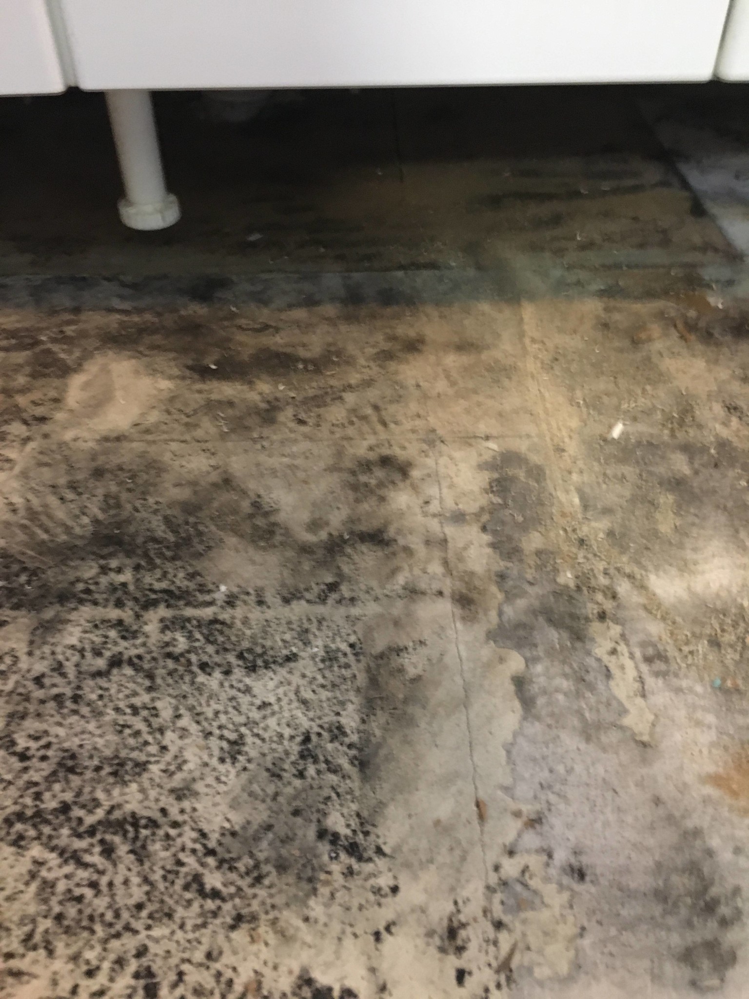

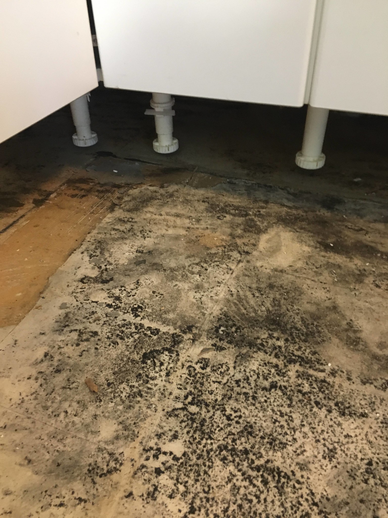

Jag har precis köpt hus och skulle riva upp golvet i köket, började vid diskbänken och gick utåt. Ser då att där är svartmögel? under golvet. Det ser ut som att där har varit en läcka men allt känns torrt. Fick panik och har inte kunnat sova. Min pappa och svåger säger att det är ingen fara, att det är ett begränsat område och torrt. Har idag sprayat med JAPE Mögel-fri. Ska skrubba bort det och köra en omgång till imorgon. Tror ni att jag ska försöka släppa paniken?
Mvh Mia
  • Svartmögel på trägolv under diskbänk i ett kök, med mögel fläckar utåt mitt på golvet.
  • Svartmögel på köksgolv under diskbänken, synlig efter att golvet rivits upp.
Tvätta bort det med Klorin och disksvamp. Skölj rejält med ren svamp och låt det torka.
Det är antagligen en gammal vattenläcka från diskmaskinen...

Så länge det är helt torrt är det ingen fara. Se bara till att få bort allt och täck inte över på ett tag så du ser att det inte kommer tillbaka.
Om du vet monter dig att du är känslig för mögel/ allergisk så ta på en andningsmask eftersom det torra svartmöglet kan damma lite.
Dammsug inte det eftersom det då virvlar runt mer och sporer sprids mer. Våttorka bara!

klorin dödar bara ytan. en 3% lösning av väteperoxid skall du ha
