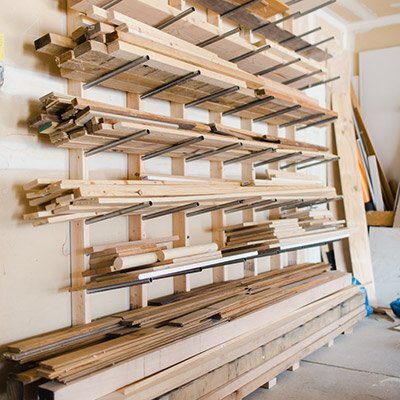

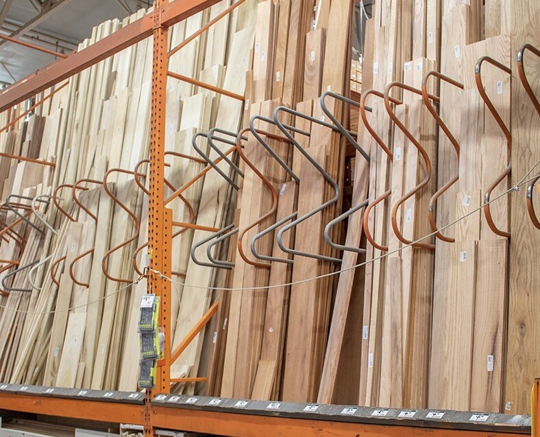

Någon smart idé om hur jag enklast bygger eller fixar förvaringen? Förmodligen nästan bara färdigsågat och inte en massa feta "slabs" som ska förvaras. Om stående är ok, kanske en enklare variant av det på bilden med alla olika träslag och sedan några pallar med större mängd av de träslag som det finns mycket av?
Eller finns det något enkelt att bygga med med hyllor så att de olika träslagen ligger tillsammans så att man inte stökar till hela lagret när man letar. Jag vill ju inte behöva sortera tillbaka allt som när trallbyggarna härjat i högarna av tryckt virke på Byggmax.

Om det räcker att virket hanteras från kortsidan så går det ju bra att bygga ett virkesställ. Då behöver varje bräda skjutas in och dras ut.
Ska virket kunna hanteras i hela sin längd behövs det som du skriver stöd under hyllorna. Det finns olika lösningar med snedsträvor, som begränsar utrymmet i höjdled mer eller mindre.
Sen beror det på hur mycket allting eller varje sorts bräda kommer att väga.
Något som liknar detta kanske fungerar om det är en begränsad mängd.
https://housebecominghome.com/simple-diy-lumber-rack/
2 sådana på väggarna och en sån här i mitten kanske får plats.

De där pinnarna ut från väggen var ju riktigt smart. De ska jag lägga på minnet om det blir liggande förvaring. Jag har just fått bekräftat att jag har fri tillgång till fulvirke och plywood, så då borde det gå att få till något vettigt tycker jag.

Med riktigt många hyllor på höjden håller du både ner belastning per hylla och gör det lättare att nå enskilda brädor.Hep skrev:
Om du ska köra med rör, enligt förslag ovan, så titta på galvade vattenrör som brukar säljas på 6 m längd till rimligt pris, 1,5-2” kanske lämpligt?
På 4*6 m borde du få in två ställ 6 m på resp sida och ett dubbelsidigt 6 m ställ med genomgående pinnar/rör i mitten som du också förankrar uppåt mot taket.

Jag har bakgrund inom bygghandel och lager.
*Det blir snabbt segt att handlasta från kortsidan. Speciellt tyngre trädslag som man inte vill repa ytan på.
*Ha stopp så virket inte kan åka ner.
*Det finns färdiga konsollsystem som inte är så dyra.
*Du får antagligen hem leveranserna via pall eller buntar och då gäller det att det går snabbt att få in under tak.
*Har man inte truck eller pallyft ned höglyft är alla lyft över brösthöjd jobbiga.

Bra inspel. Det där med att bara komma åt från kortsidan är inte aktuellt. Det måste kunna gå att välja ut en planka utan att dra ut hela.
Jag kom på att vi på jobbet stänger ett jättelager, så jag ska kolla där om det finns något som ska kastas och kan återanvändas. Utmaningen är såklart att det behövs möjlighet att kunna lägga tre meters plankor från sidan. Värt att kolla i alla fall.
Undrar om du inte är lite yrkesskadad. Det kommer inte komma några feta pallar eller stora buntar, utan de fyller upp sin lätta lastbil med lösa plankor på den plats som blir över när de har kunder i Stockholm. De kpmmer vi tillsamman att bära in helt utan maskiner.
