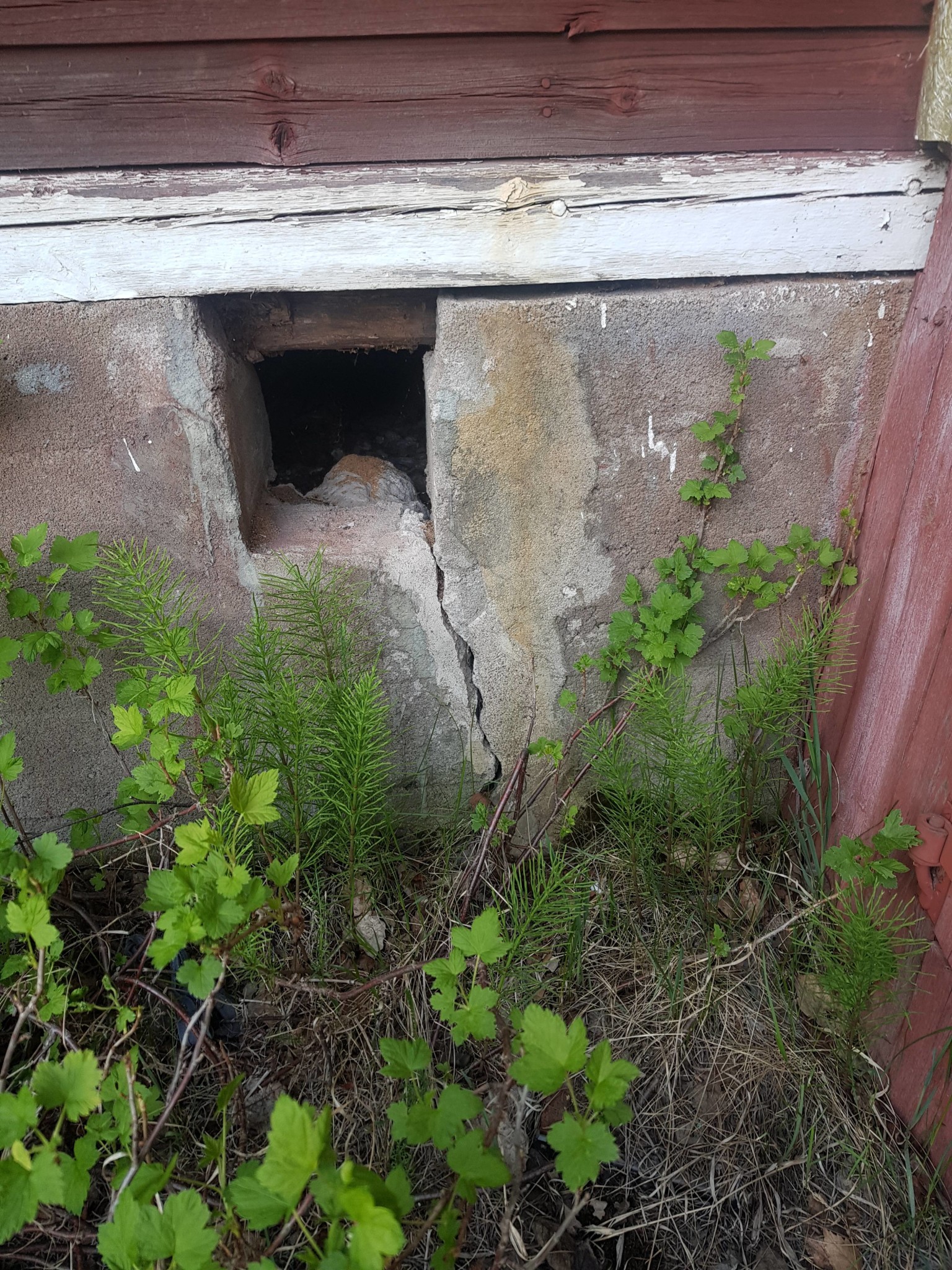

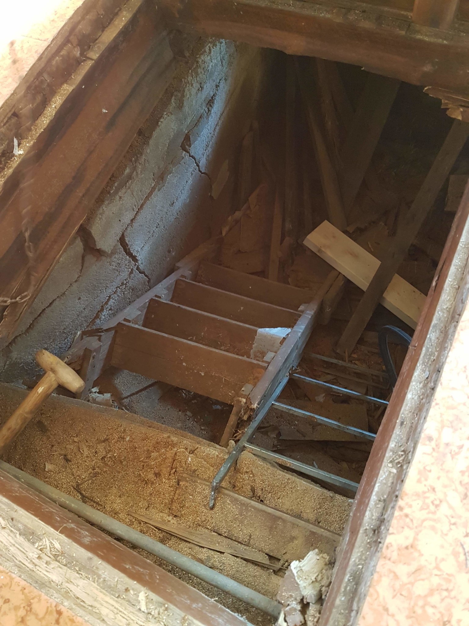

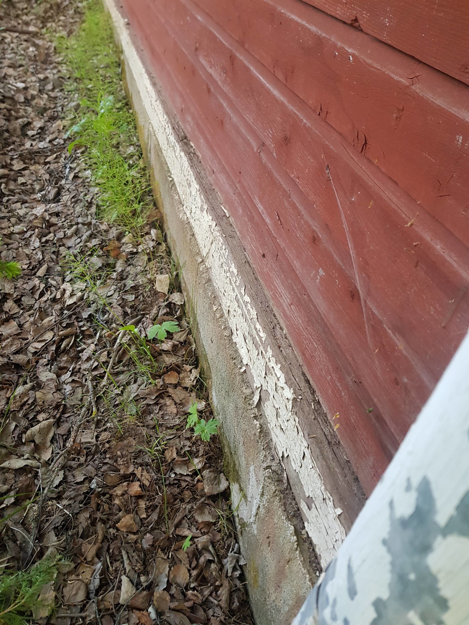

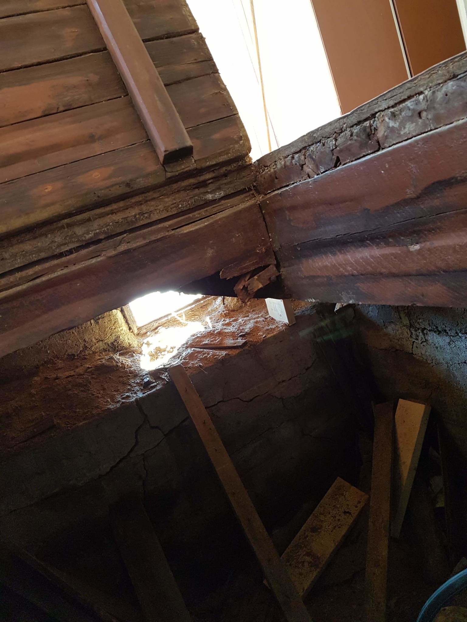

Köpte ett torp och torpargrunden verkar vara bortom all räddning. Tänkt som sommarstuga och budgeten är minimal. Torpet är byggt i en sluttning och regnvatten från stuprören på baksidan har fått rinna fritt vilket mest troligt gjort att marken och grunden rört sig. I sovrum och kök är det inlagt spånskiva och plastmatta på det befintliga trägolvet. Det har jag lyft upp och tittat på och spånskivan är som smulkex. Jag ska riva bort plastmattan och spånskivorna och bara ha trägolvet framme. Golvet där plastmattan är sviktar och på ett ställe känns det som att golvet har givit vika nära golvluckan. Vad tror ni om grunden och de sviktande golven? Kan jag göra något så att det håller några år som sommarstuga?

Låter som att golvet har ruttnat upp.
Vad som är värre är att bjälkarna runt luckan också ser dåliga ut. De behöver kollas upp direkt. Annars finns risken att någon brakar ner i källaren genom golvet.
Grunden ser ju inte lysande ut, men om det är ett timmerhus så kan det ändå stå i nästan hur många år som helst.

Din grund ser ju bedrövlig ut.
Är ju inte mycket att bygga vidare på.
Att bjälklaget ruttnat upp beror på att det varit för fuktigt på nått vis.
Vatten från taket måste ledas om så det rinner från huset / grunden.
