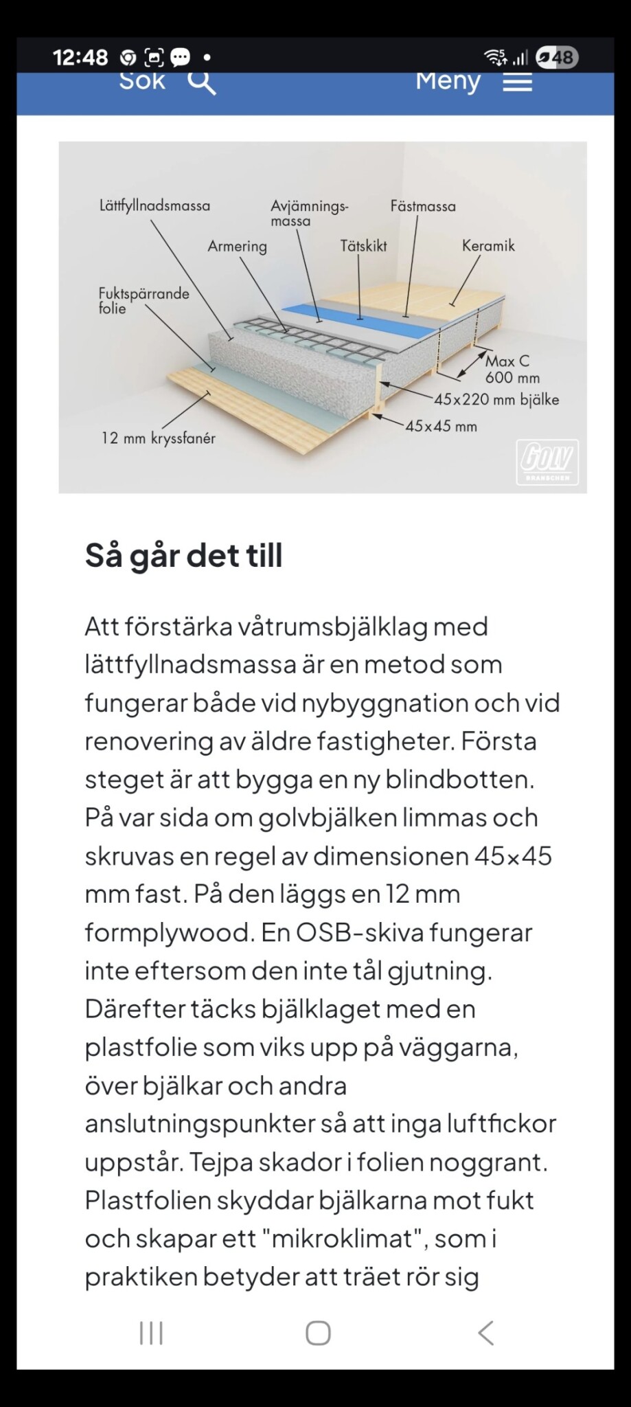

Nej, jag håller väl i stället med många i den här tråden som varnar för golvvärme i timmerhus: https://www.byggahus.se/forum/threads/golvvarme-med-torpargrund.106950/
På den här sidan tas det upp en del om isolering i torpargrunder: https://www.slojdochbyggnadsvard.se...m-fasaderna/konstruktion/grunden/torpargrund/
Boverket tar även upp en del nackdelar med golvvärme, t.ex. kallras, här: https://www.boverket.se/sv/energiguiden/energirenovera-smahus/5.valja_atgarder/golvvarme/
Glesa på spånskivan med 20mm slang. Funkar då i Norrbotten med standard 195mm bjälklag. Shuntar ut 42gr vid - 25.
Dock är huset från 1975 med 120mm isolering i väggarna.
Absolut får man värmeförluster nedåt men värmer blindbotten mer = mindre risk för hög fuktkvot.
