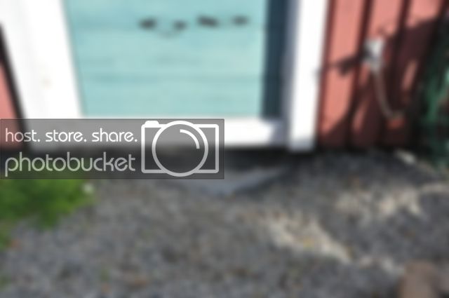

hej!
vi bor i ett hus med torpar grund.
och nu börjar den på att rasa in under huset.
när huset byggdes använde dom sig av tunna masonit skivor. och nu börjar det
ge med sig. huset byggdes 1985.
så till frågan ni som kan och är duktiga här.
vad för sorts material ska jag använda mig av nästa sommar när vi ska dränera
om huset?
finns det skivor eller ska man ha leka block??
jag är helt novis så jag är tacksam för alla kommentarer och råd.
tar nästa fråga på engång.
hur går en dränering till ? vilka meterial ska användas?
gärna länkar eller bra tips på sidor eller skriv det här.
//mvh huSSe

För dränering av grunder - kolla här
http://kallargrund.com/dranera-kallargrund/vad-ar-det-som-kostar-nar-man-ska-dranera-husgrunden/
- artikeln gäller källargrunder men ska du dränera om så är det en bra start för dig. Mycket är lika.
Är det rasskyddet som du menar med masonitskivor. Tror det finns cementbaserade på beijer.
På denna sida står det mer om rasskydd och det finns säker mer om man kollar på google. http://www.lfs-web.se/rasskydd-krypgrund.htm
Här kan du läsa mer om dränering och hur rören ska dras. http://www.dinbyggare.se/communicate/artiklar/article.aspx?id=5208
Se till att du får en bra lutning på rören och att du använder fiberduk och singel. Rören ska ha en lutning på minst 0,5cm per meter. Vet du vart dräneringsbrunnen är och hur djup grundmuren går i backen?
