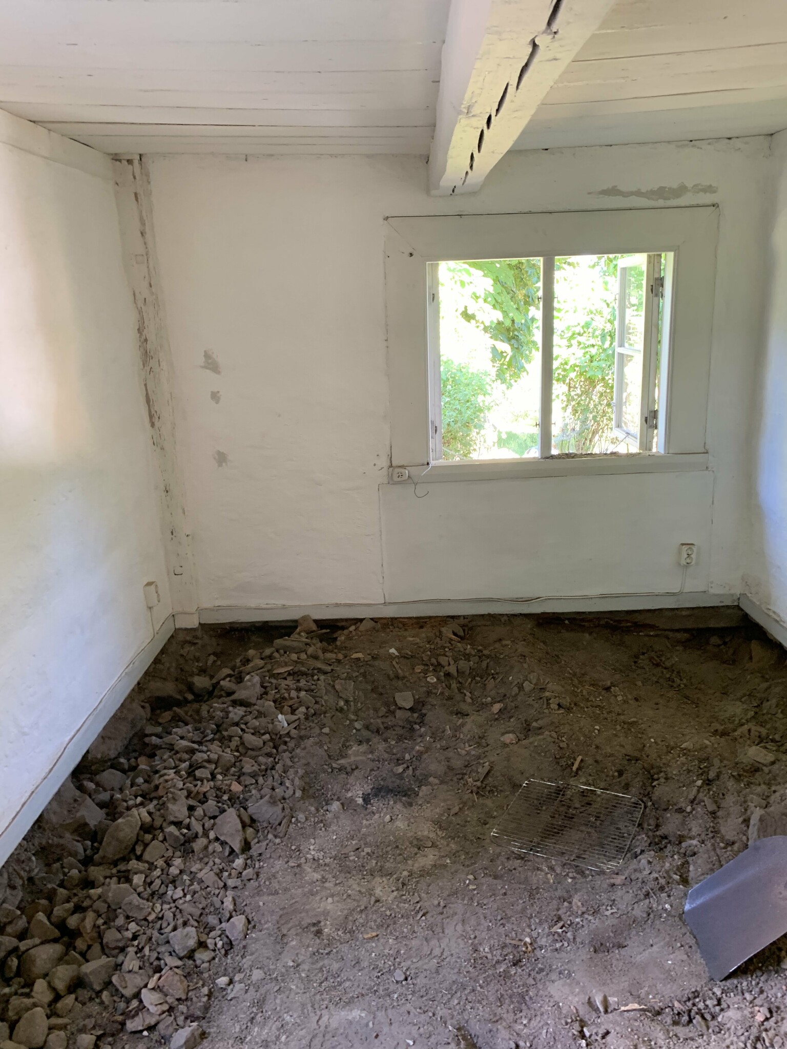

Jag har precis tagit upp golvplankorna i sovrummet på vårt gamla torp från mitten 1800 talet.
Balkarna som golvet var rejält spikade i var genomruttna på sina ställen. Balkarna låg på jord, sand och Sten. Framförallt omsvept av sanden.
Jag har läst runt på trådar här men är fortfarande inte hundra på vad vi ska göra.
Vi har börjat gräva upp jorden. Tänker att i nästa steg lägga småsten / grus i botten. Eventuellt någon duk? Ångbroms eller likande. Sedan på med nya balkar. Sedan lecakulor vid sidan av balkarna.
Golvet spikas då direkt i balkarna.

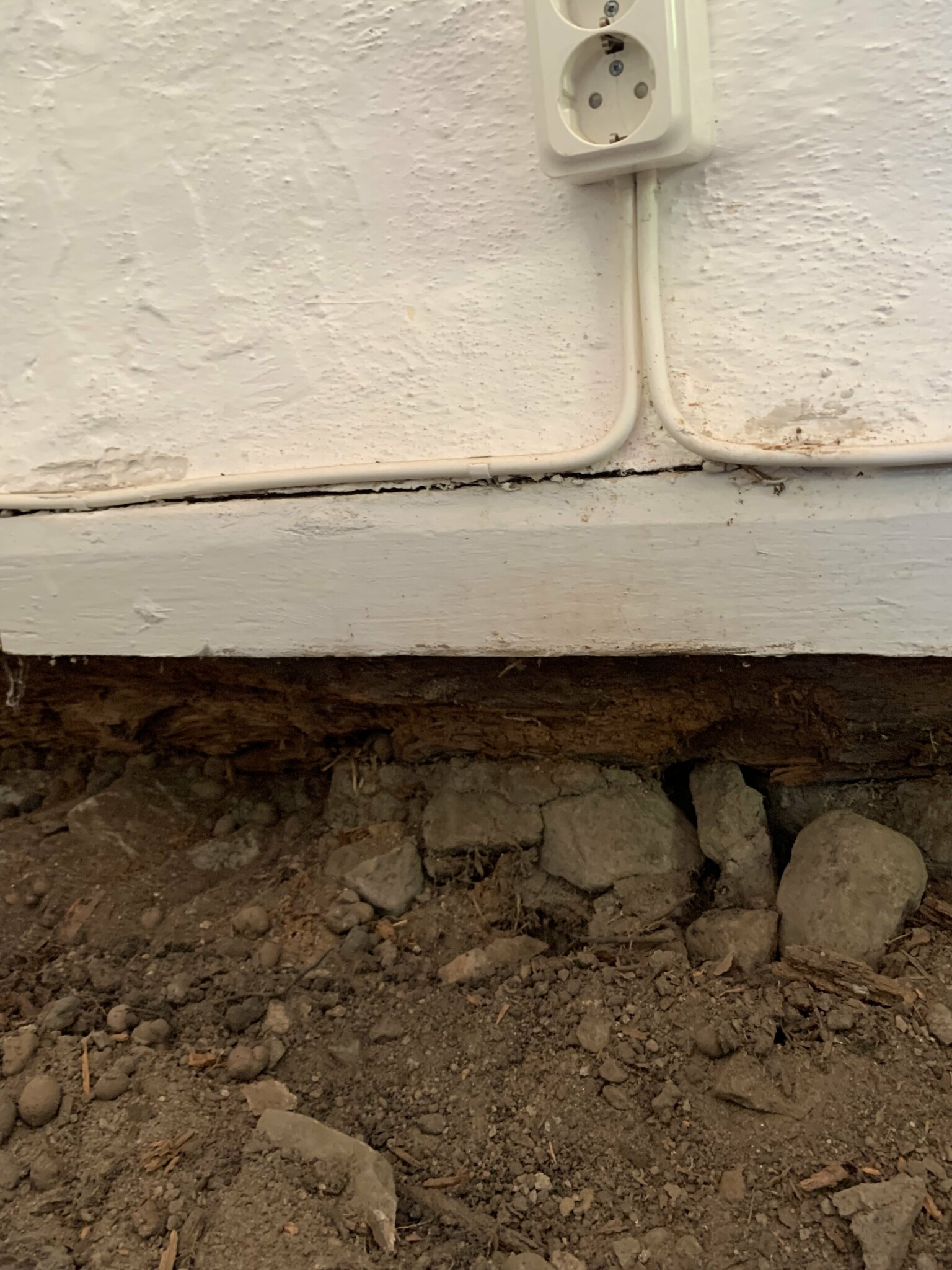

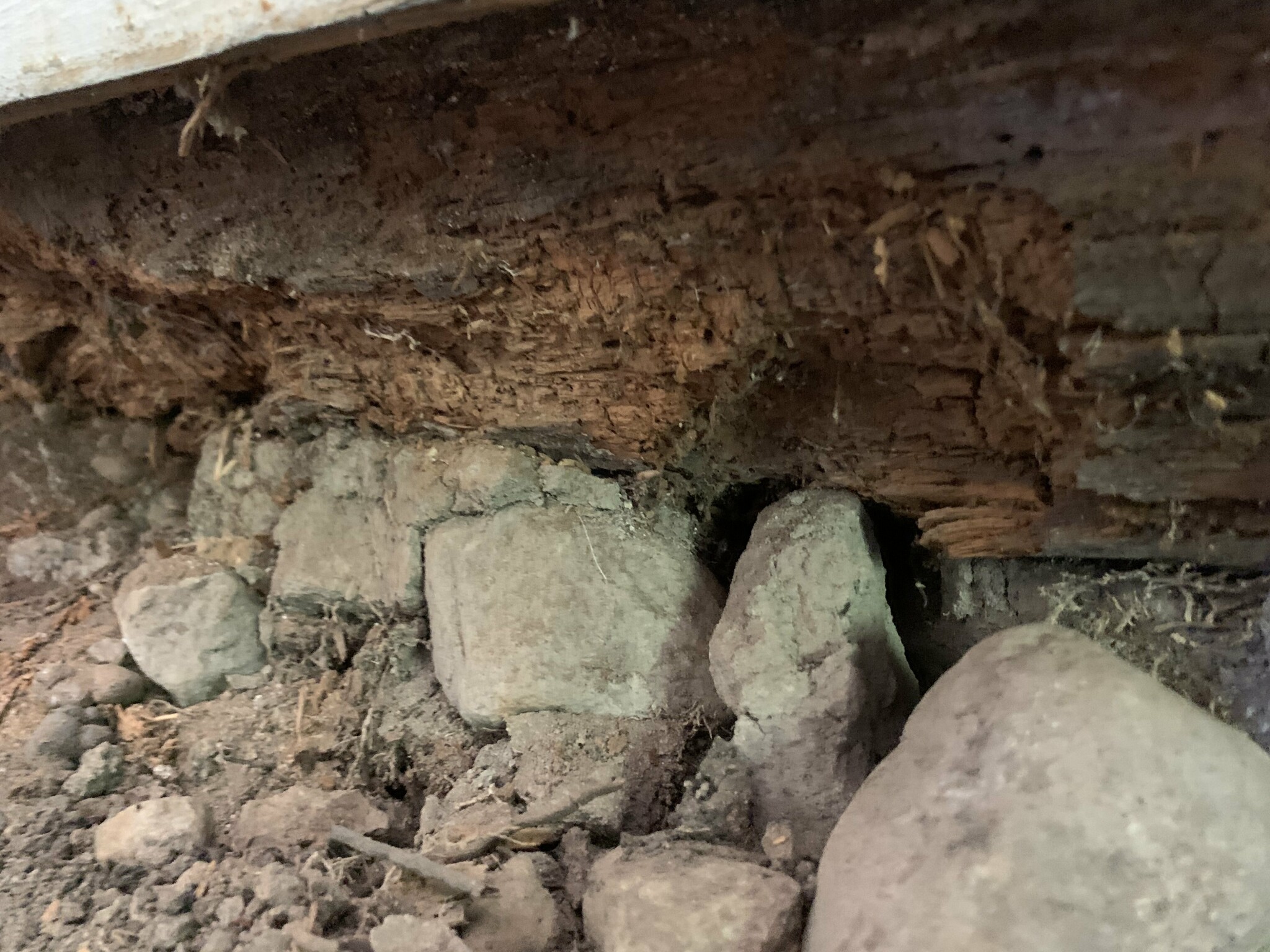

Sedan som ni ser på bilderna så är nedersta balken i väggarna som vilar på sten och betong/kalkputs helt ruttna också. De hänger i luften på sina håll.
Ska man spika in nya impregnerade reglar där eller fylla igen med betong och sten?
Sista frågan - det är idag ingen luft in utifrån. Ska man borta igenom och sätta ett litet galler så luft kan komma in? Eller inte alls.
Tänker vi rätt? Tar gärna emot idéer och förslag.
Tack!
/Robin

Torpet har en mullbänksgrund. Se t.ex här för att läsa mer om en sådan, och hur man kan renovera den. Det finns flera trådar på byggahus om att renovera en mullbänk med hasopor/cellglas, t.ex. denna. Du kan också googla på "mullbänk byggnadsvård".
Om du känner dig det minsta osäker, få fatt i en snickare/timmerman som kan gamla hus och jobbar med traditionella metoder. Många moderna snickare är inte vana vid denna typen av jobb, så det är mycket viktigt att få fatt i rätt person. Googla t.ex. på "snickare byggnadsvård", kontakta byggnadsvårdföreningen eller liknande.
Du bör inte använda impregnerade reglar, utan det är bäst att använda samma material som redan finns, d.v.s. traditionella material som vanliga träbalkar (furu eller ek beroende på vad som finns nu), rent kalkbruk o.s.v. Nu när du har öppnat upp grunden bör du definitivt undersöka skicket på balkarna i väggen, oftast får man byta ut delar av det nedersta skiftet efter 100-200 år eller så. Då stämpar man upp väggen och skarvar in färskt virke där det gamla ruttnat.R Robin Thyselius skrev:

En mullbänksgrund tar inte in luft utifrån, utan är lufttät, till skillnad mot en torpargrund.R Robin Thyselius skrev:

Renovera då med ursprungliga mtrl ock kvaliteter så det håller åtminstånde en mansålder, att behöva byta balkar under golvet vart 15 år låter inget vidare...R Robin Thyselius skrev:

Jag skulle vilja vända på frågan - varför skulle du använda impregnerade reglar? Kan du troliggöra att impregnerade reglar håller längre än obehandlat kvalitetsvirke i samverkan med övrig stomme, och att du inte introducerar nya risker? Kommer användandet av impregnerat virke att innebära att du inte behöver åtgärda orsakerna till att stockarna är ruttna?R Robin Thyselius skrev:
Ang impregnering, förra året bytte vi på vårt 1800-talshus ut ett fotträ (syll i korsvirkeshus) som hade satts in under 1900-talet. Det såg ut att vara behandlat med Cuprinol, ett träskyddsmedel som var stort under 1960-talet. Stocken såg fin ut på ytan, men var rutten på insidan. Så nog skyddade Cuprinolen virket, d.v.s. ytan, synd bara att resten av stocken ruttnade bort... 😝
