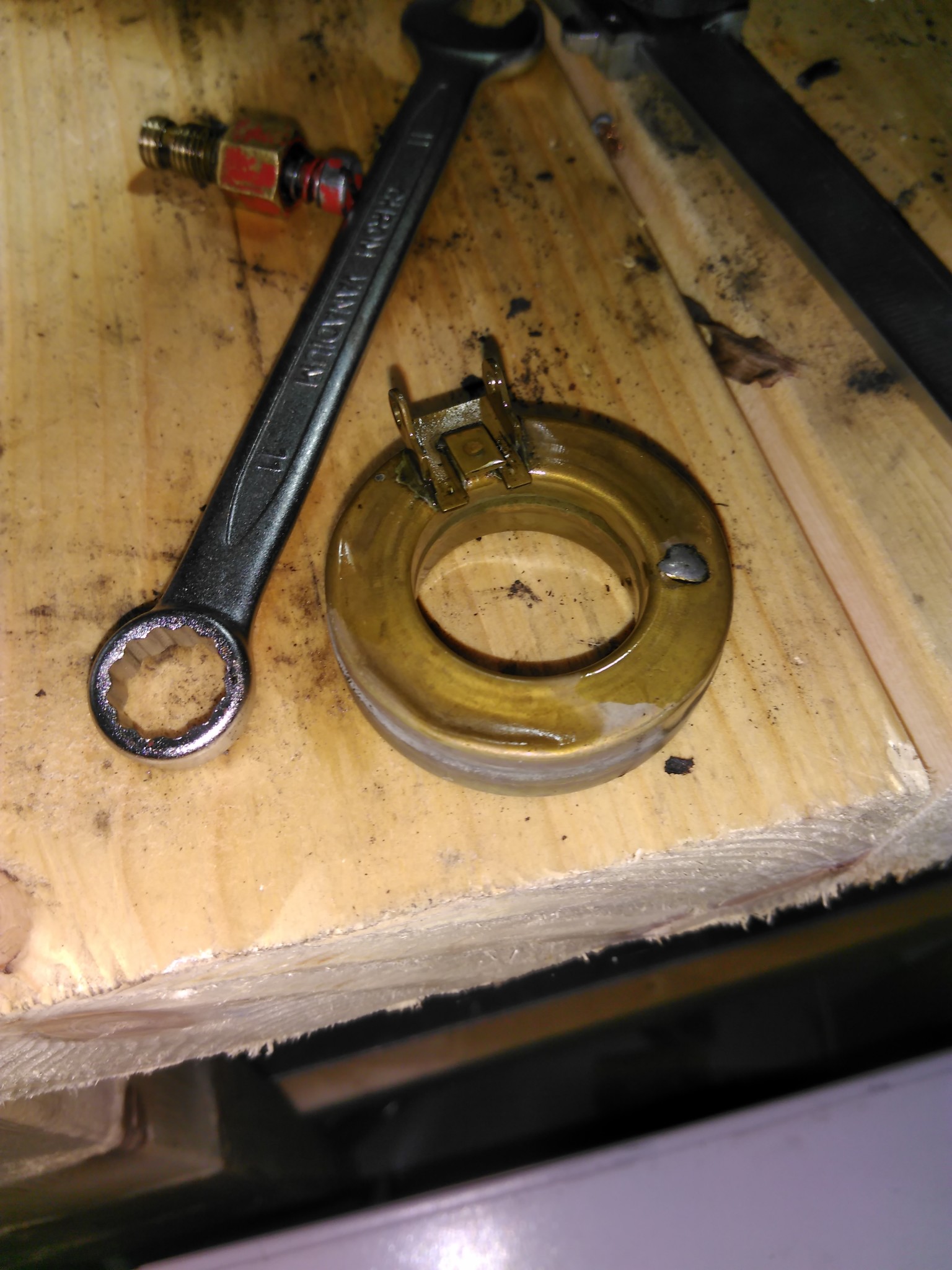

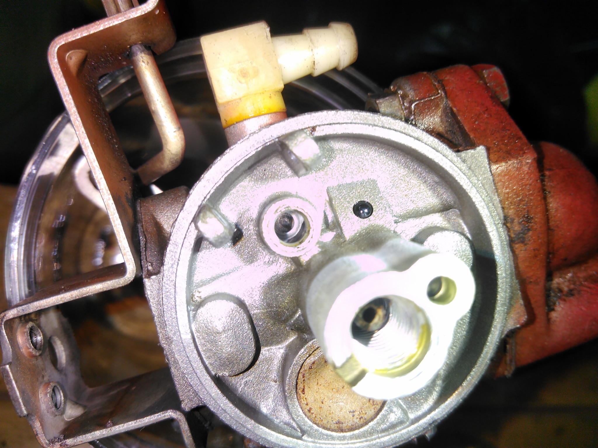

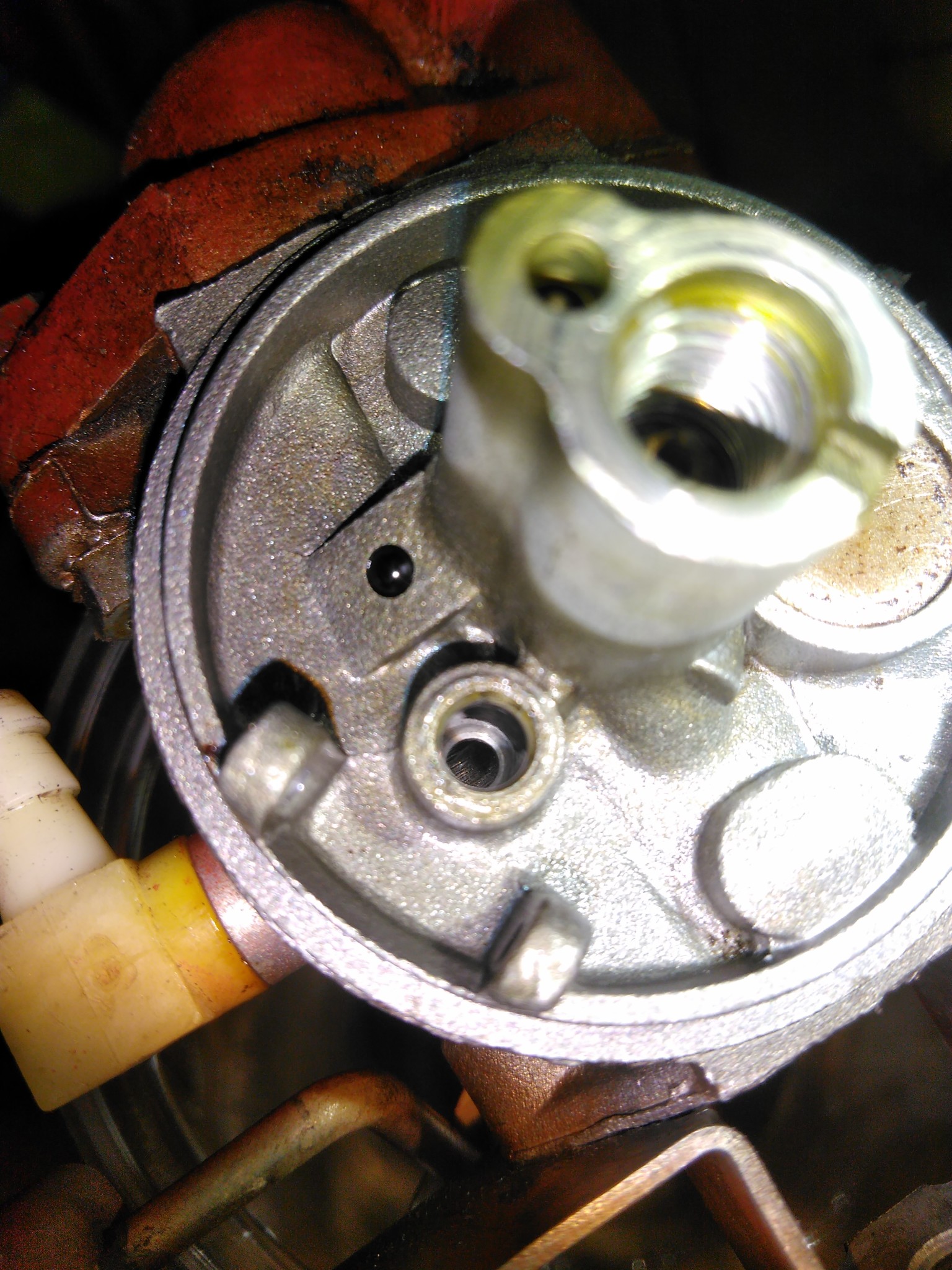

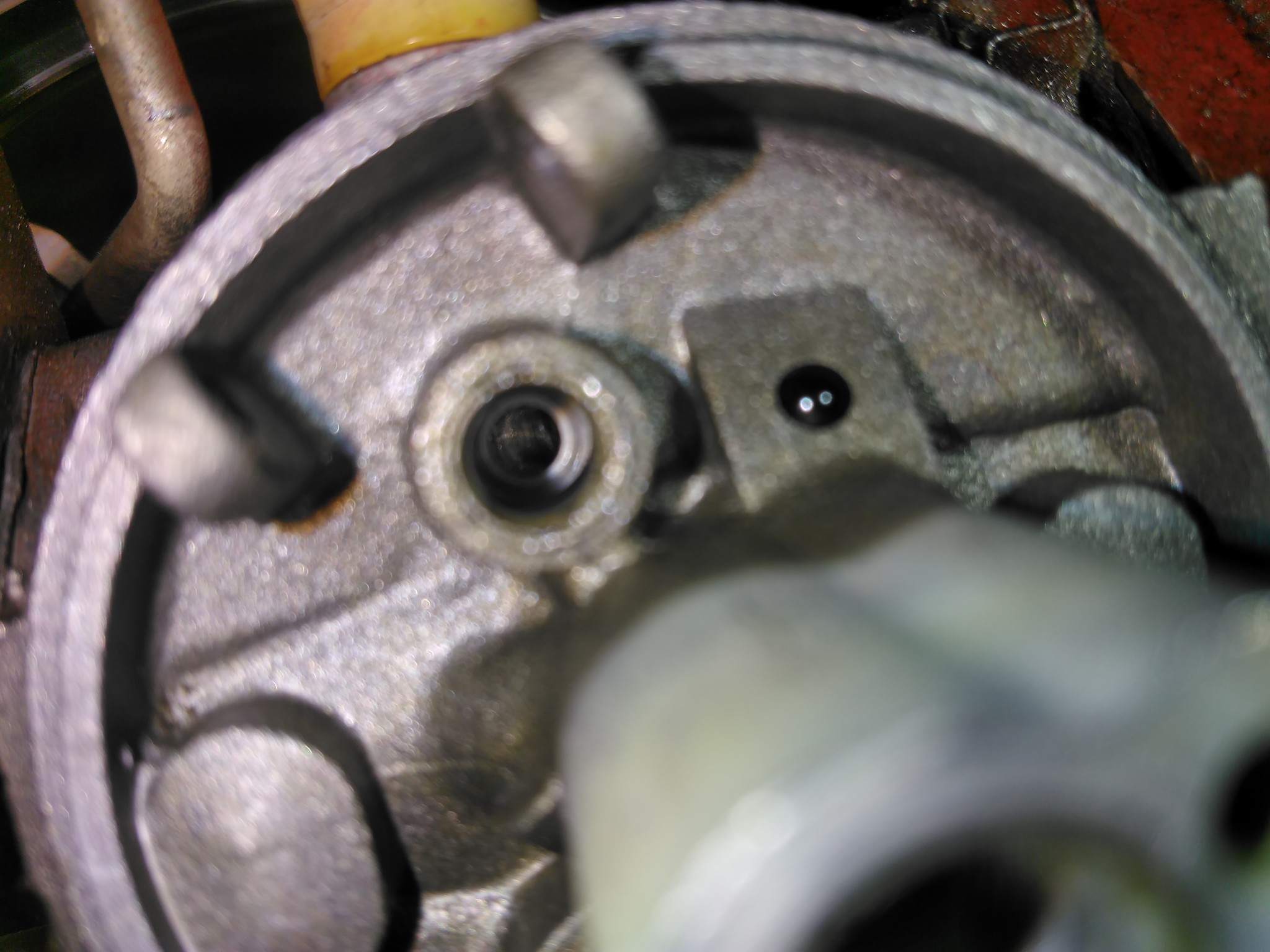

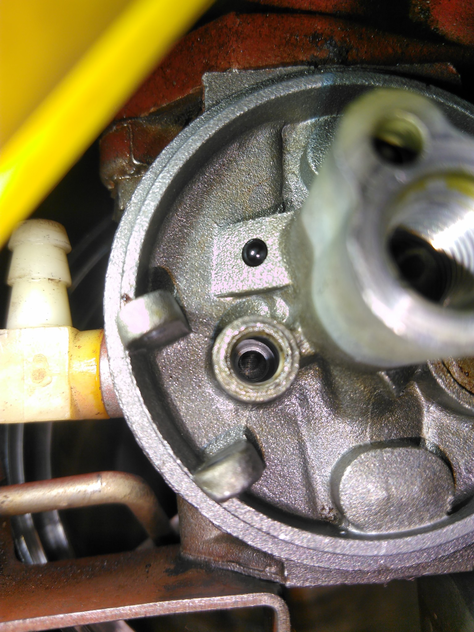

Nu har jag tagit isär förgasaren. Enligt mig så ser det ut som de fattas en o ring där nålen ska vara. Tog lite foton så ni kan göra en bedömning om vad ni tror. Enligt mig är det ut som det inte finns någon om jag inte har synfel.
  • Demonterad förgasardel med möjlig saknad o-ring placerad på ett smutsigt träbord bredvid en skruvnyckel och annan del.
  • Närbild på en demonterad förgasare med fokus på nålens position där en O-ring kan saknas.
  • Nedmonterad förgasare med synlig nålsäte där en O-ring kan saknas.
  • Närbild på isärmonterad förgasare med potentiellt saknad o-ring vid nålens position.
  • Närbild av en isärplockad förgasare med fokus på området där en o-ring möjligen fattas.

Oavsett så är en felaktig förgasare orsaken till ditt problem.
Om du lagar den gamla eller köper en ny. Bara välja.

Finns det ingen försäljare av småmotorer nära dig? Eftersom du verkar veta vad det är för motor borde det inte vara omöjligt att hitta en O-ring till befintlig förgasare. Jag har för inte så länge sedan fått tag på dels ett förgasarmembran och dels en kil till svänghjulet på mitt elverk. Detta utan att veta just något om motorn mer än att jag tror att det är Briggs & Stratton.
Ta med förgasaren till någon som kan småmotorer och ha med dig så mycket information du kan hitta om vad det är för motor. Då kan du säkert få tag på en O-ring som passar.

O-ringen och flottören har jag beställt som är på väg. Har nog inte någon med små motorer i närheten.
