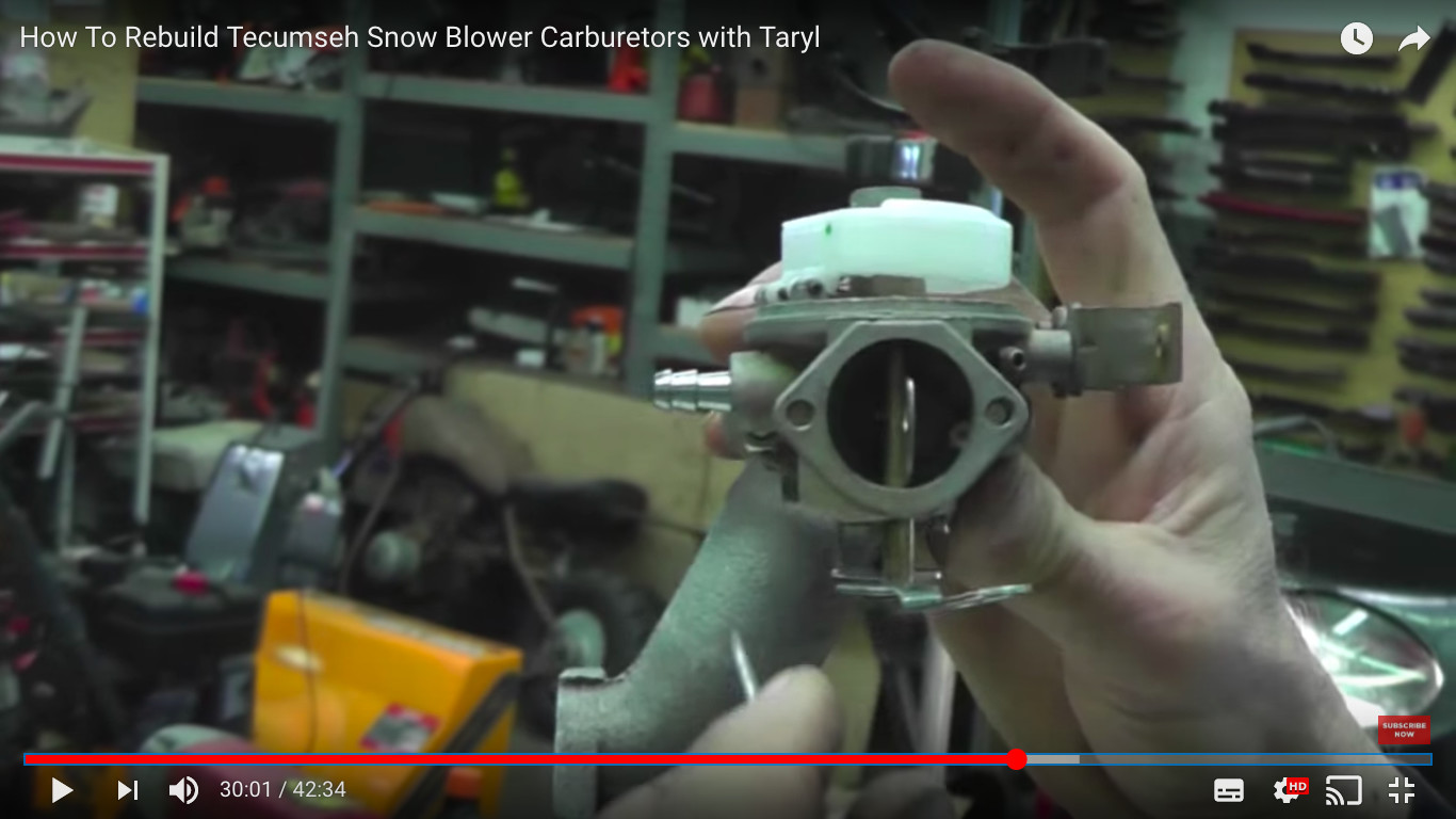

Jag vet att de inte är de som är felet. Jag såg nu på en youtube video. Tog en screenshot, kolla höjden på flottören. Min ligger bara ner oavsett hur mycket jag böjer på flärpen som nålen sitter på.
  • Screenshot från en YouTube-video som visar en hand som håller en snöslungas förgasare med synlig flottörhöjd.

Bara så att vi talar om samma sak. Är det soppakranen eller bränslemunstycket du skruvar på? Med soppakranen menar jag en kran med vars hjälp man kan stänga förbindelsen mellan tank och förgasare. Bränslemunstycket är en skruv på förgasaren som troligen har en fjäder runt sig. Dessa motorer är så enkla i sin uppbyggnad att det nästan alltid går att få dem att gå ordentligt om det inte skett något katastrofalt i stil med vevstake ut genom blocket.
Det kan vara problem med tändningen. Inte troligt i ditt fall. Motorn startar och går, men den går illa. Så tändningen kan vi nästan hoppa över att kolla mer på.
Det kan vara förgasaren. Det är rent av mycket troligt att det är förgasaren. Eftersom du själv skrivit att flottören hade ett hål i sig så är det en bra startpunkt. Är du helt säker på att du fick hålet tätt? Är höjden på flottörnålen justerbar? Om du skruvar loss flottörhuset och försiktigt lyfter flottören så skall den vara ungefär horisontell när nålen stänger. Tätar den som den skall? Om du fortfarande med löst flottörhus lossar bensinslangen och blåser i bensinröret in i förgasaren så skall du kunna blåsa igenom när flottören hänger fritt och det skall ta helt stopp när du lyfter flottören.
Fortfarande inne på förgasaren så har du bränslenålen. Som grund kan man säga att den skall vara utskruvad två varv. Sedan provar du att skruva den både utåt och inåt och ser hur det påverkar motorns gång. Håll det till små rörelser. Ett halvt varv är mycket.
Om du gått igenom förgasaren och den är hel, ren och justerad men motorn fortfarande stannar efter 5 minuter så är det dags att kolla ventilspelet. Är ventilspelet för litet så går motorn när den är kall för att sedan tappa orken när den blir varm.

Du är inne på rätt spår. Flottören går inte att få horisontell, den lutar alltid neråt oavsett hur mycket jag böjer på metallbiten. Tänkte om de var oringen som är borta eller nått

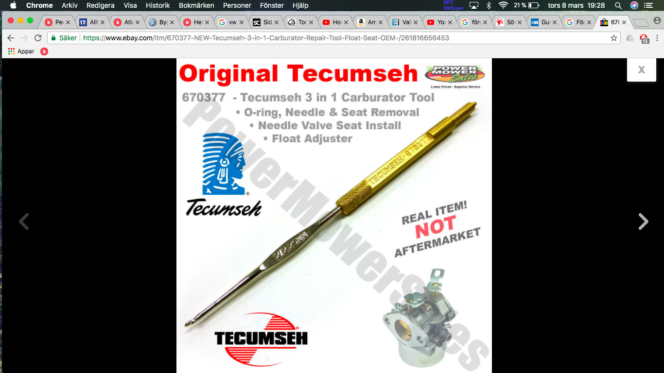

Sätter en peng på att den saknade O-ringen är boven.
Japp, samma här, Vet ni om det finns att köpa ett sådant här verktyg här i sverige?
  • Tecumseh 3-i-1 förgasarverktyg för O-ring, nålsits avlägsnande, nålsitsinstallation och flottörjustering.
