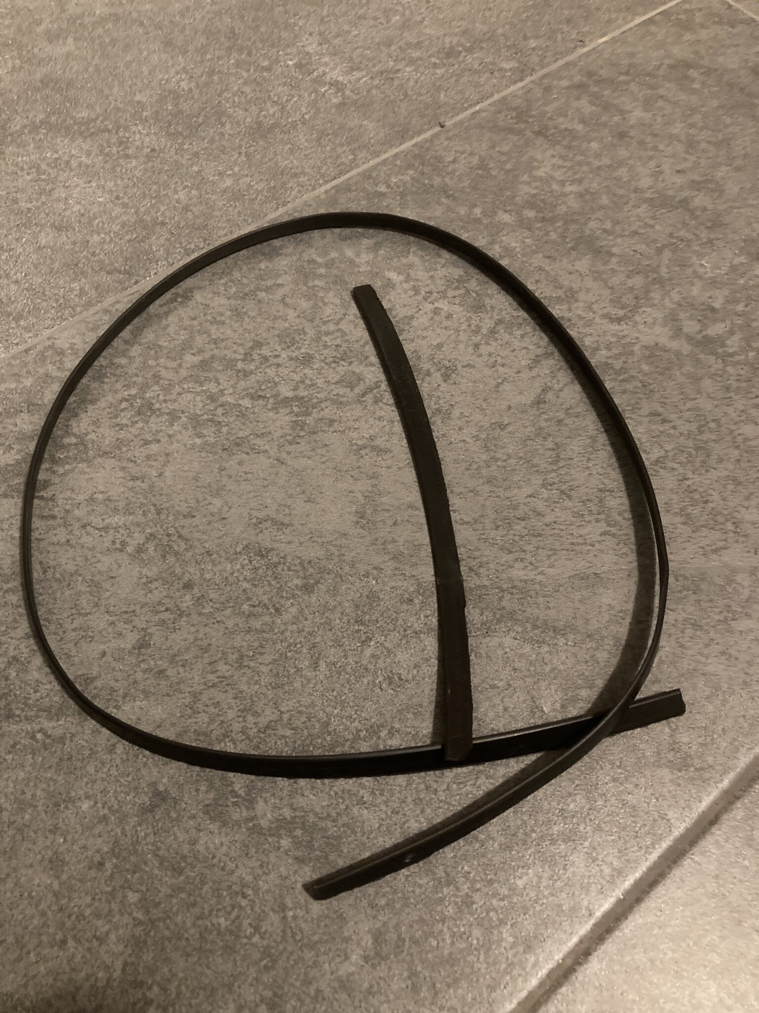

Hej! Finns det någon som kan ge ett gott råd om en torktumlare? Min torktumlare (Electrolux) startar och trumman snurrar men stannar snabbt varefter man hör ett klickande från kontrollpanelen. Inget felmeddelande. Remmen verkar ju hel. Funderar över om det är värt att försöka fixa eller om jag ska se mig om efter en ny. Se film.
Uppdatering: Demonterat större delen av maskinen. Drivremmen var hel. Däremot låg en annan trasig rem eller gummipackning bakom trumman (ca 60 cm lång). När vi tog bort den och startade maskinen gick den fint. När vi skruvat ihop allt igen gick den trögt igen. Lotsar vi skruvarna som spänner trumman bakåt något går den ok. Känns som någon packning bakom trumman eller vad kan det vara för rem?
  • Trasig svart rem eller gummipackning på grått golv, cirka 60 cm lång.
Vad är det för modell?
Electrolux EDC67550W
