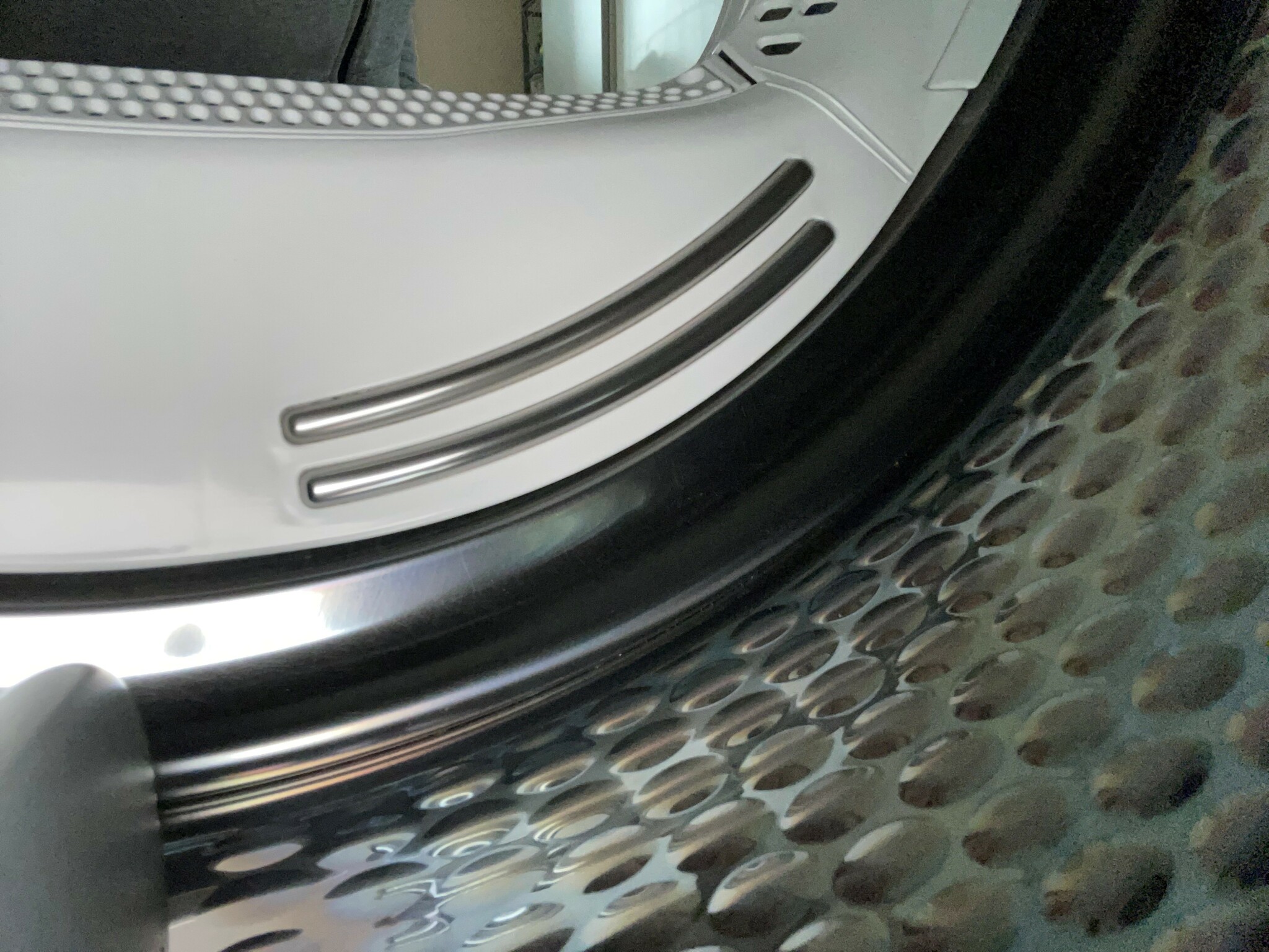

Jag har torkat av sensorerna i trumman också, men ser inte om jag kan få bort dem på nåt sätt för att torka bakom platsen..? Se bild.

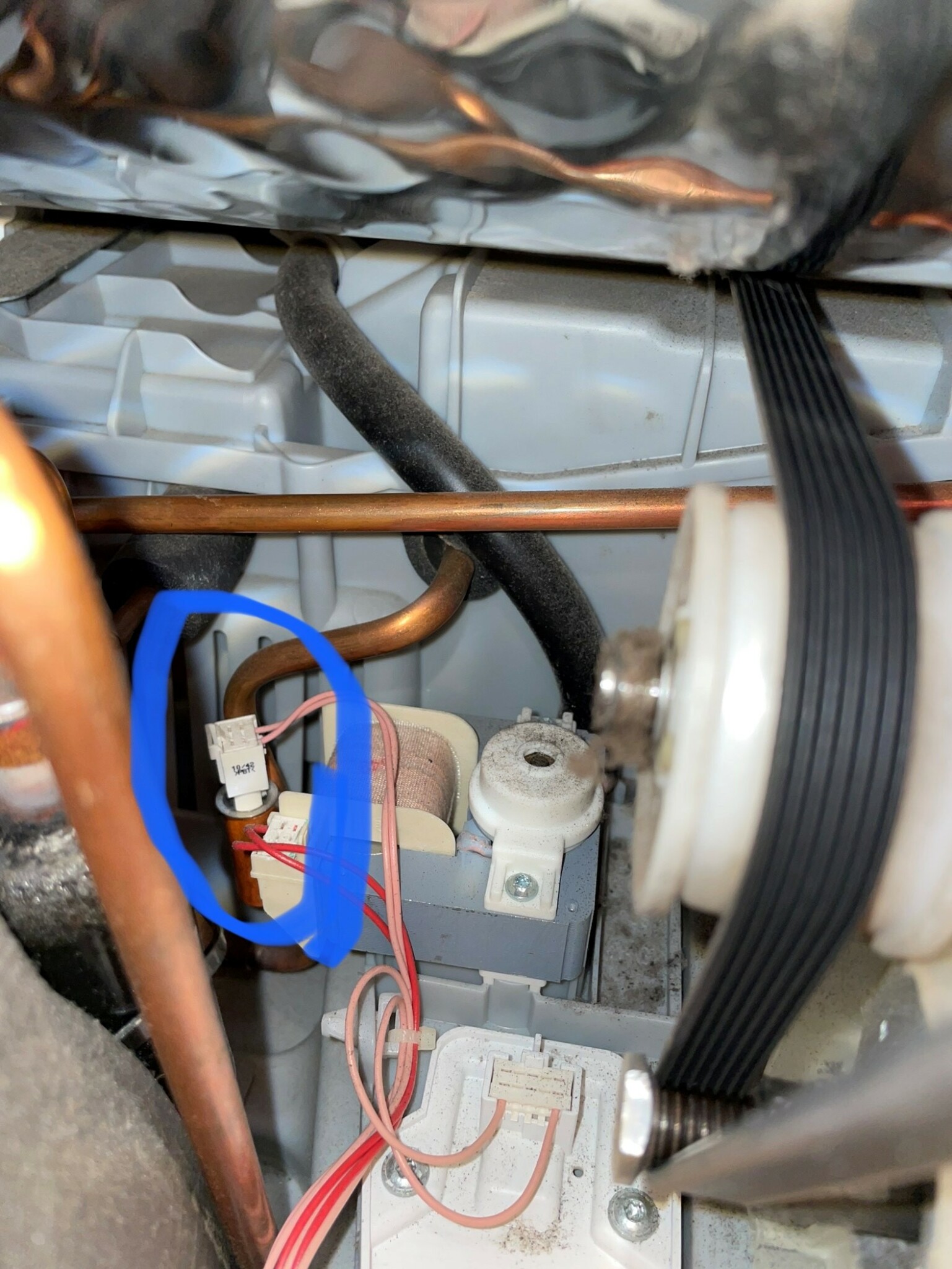

Jag har skruvat av sidostycket och lokaliserat NTC-sensorn, oklart om den blev ledsen av allt detta..? Har iaf beställt en ny just in case. Se bild.

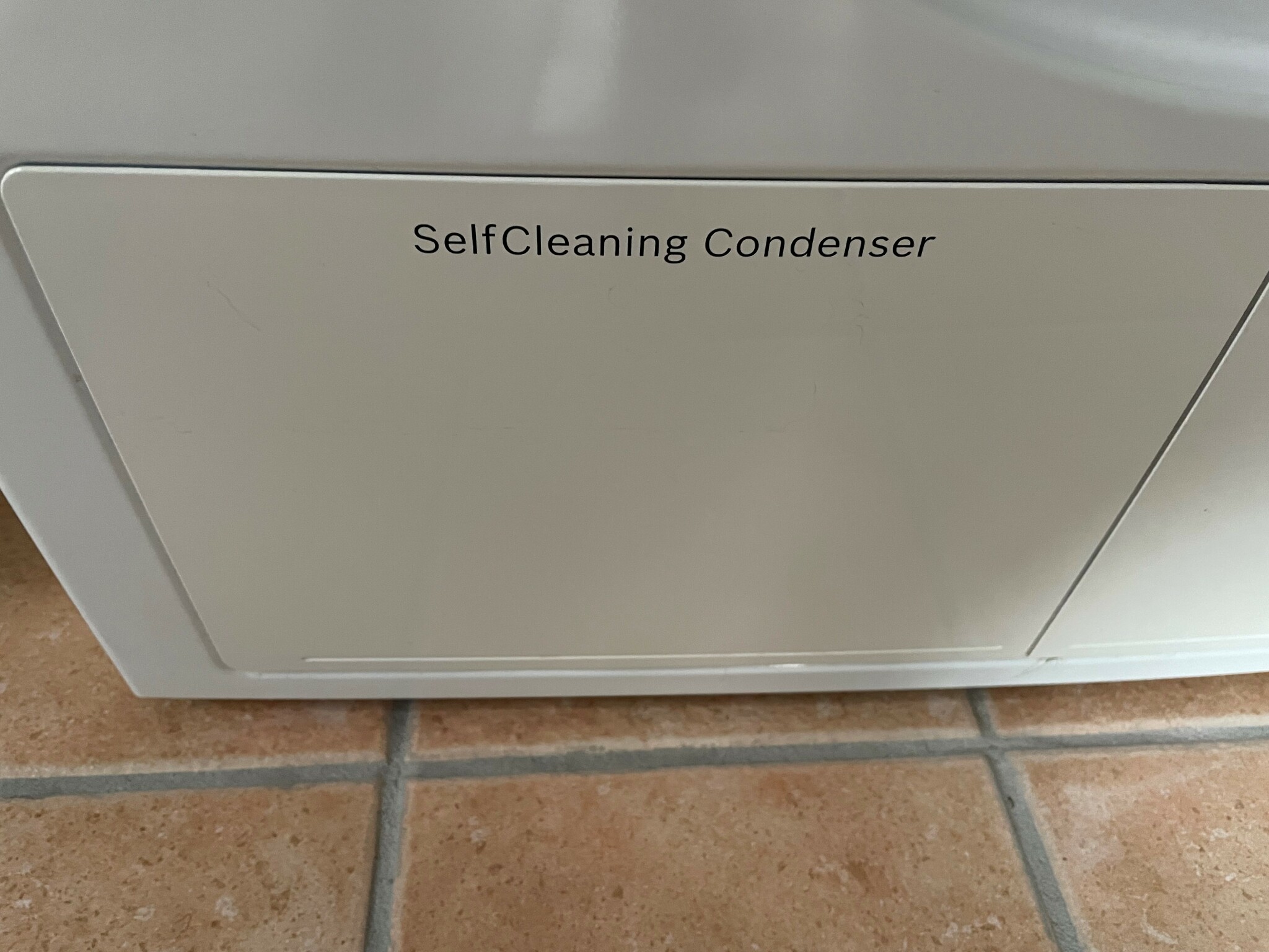

Jag har INTE tagit bort locket till kondensorn och skurit mig in till den för att rengöra/torka, vet inte om det kan hjälpa? Se bild.

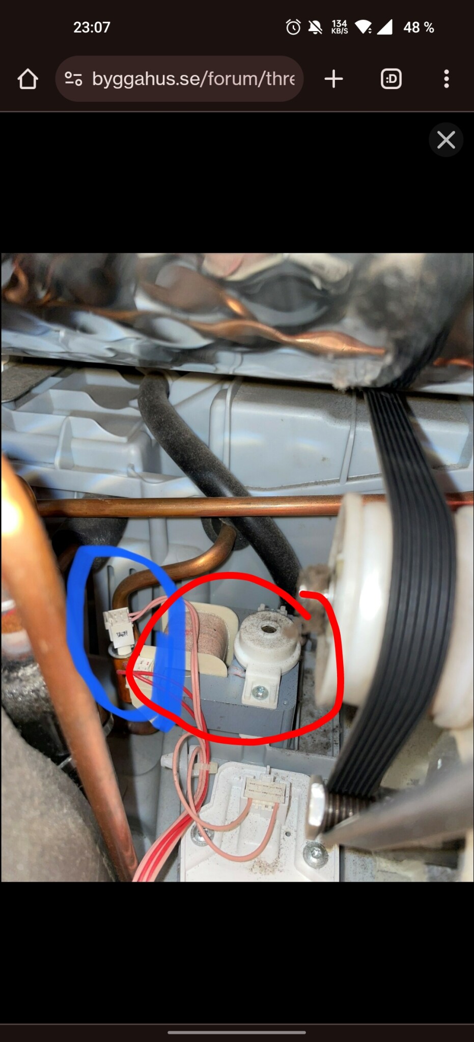

Till höger om sensorn sitter pumpen ta ur drn och rengör
Tack, men jag fattar inte riktigt vilken del du menar? :) Syns den på bilden?
Det är ruskigt trångt och litet där bak, knappt jag fick ur sensorn.
