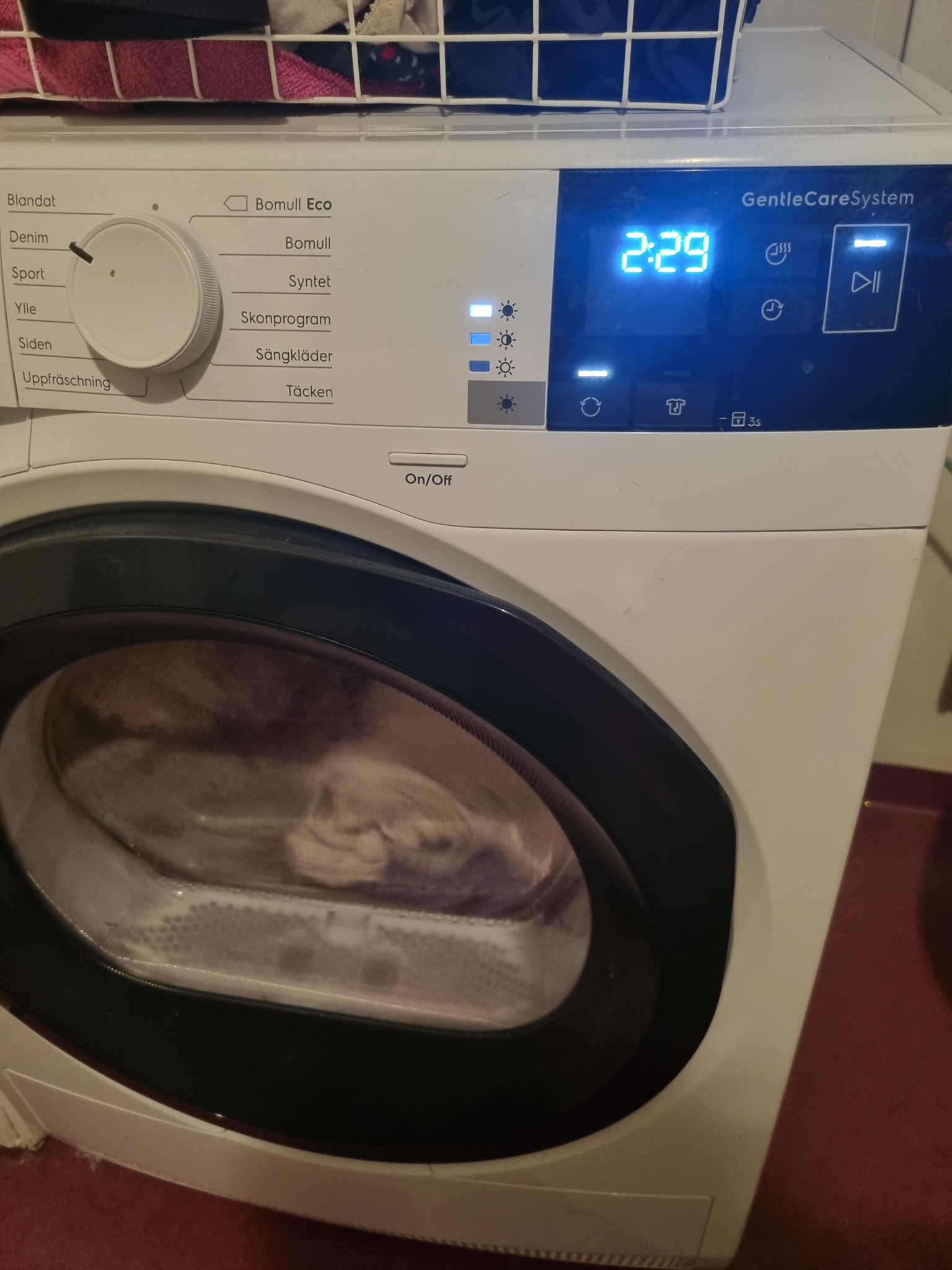

Har en Electrolux perfect care 700 kondens torktumlare från 2019 som förra året började tjorva och inte torkade tvätten torr. Vi ställer in på de program som är varmast dvs har hela solar (se bild på display) "bomullsprogram" är vanligaste vi använder det ska ta 242 minuter. Problemet är att torktumlaren börjar räkna upp igen, så tiden går "aldrig" ut den kan gå 5-6 timmar och tvätten är ändå inte torr. Garantin hade såklart gått ut när detta började men vi tog ändå hit en reparatör. Han fann dock inget uppenbart fel som gick att åtgärda. Gav oss rådet att spola rent torktumlarens nedre filter. Han sa också att vi skulle ställa in tiden manuellt. Trots detta så torkar den inte tvätten torr oavsett om det gått programmet ut eller om det gått 6 timmar(när den börjar räkna upp tiden själv). Det tar både tid och el. Att köra en tvätt och tumla tar ju typ en dag.
Någon som har någon idé? Kändes konstigt att den ger upp redan efter 3 år.

körde reservdelsbytaren serviceprogrammet?
vad har du för PNC?
värmer den öht?

Han skrev såhär på fakturan
"Inget påvisbart fel. Kan vara kompressorn som inte orkar. Repas ej. Gett tips till kund"
(Och tipsen var alltså att ställa in programmet manuellt samt rengöra) Kan inte hitta att han körde något serviceprogram isf borde det väl stå specifikt att han gjort det.
Ja den värmer men uppenbarligen inte så mycket som den borde.
Vi köpte den hos en seriös återförsäljare (ingen större kedja) och det har inte varit problem med dem innan när andra grejer krånglat.
PNC vet jag inte vad det betyder :cool:
