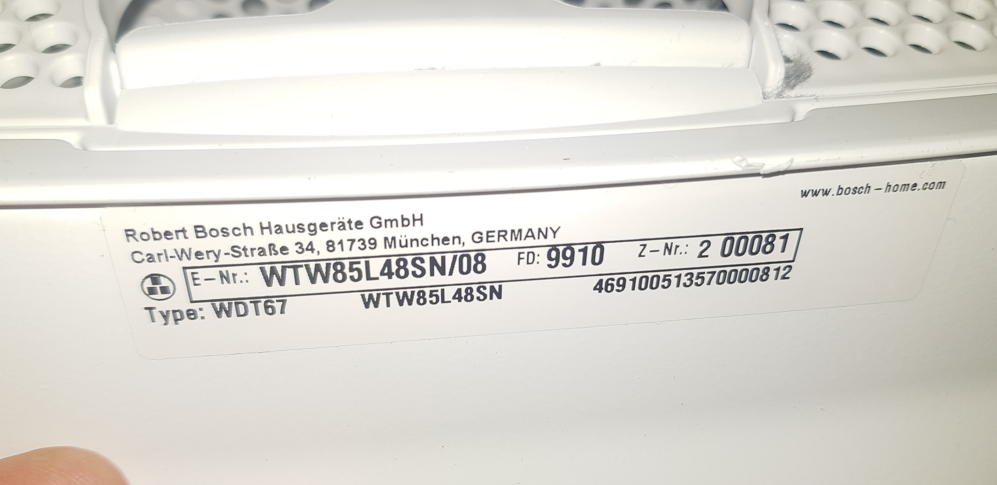

Alltså jag köpte en ny Bosch serie 6 efter lagat den gamla hedenhös i hopp om det skulle bli bra. Men den nya torkar ju inte helt torrt, kuddar är hopplöst o köra då man får köra på med tidsprogram varmt EFTER ha börjat ett program "Extra skåptorrt bomull"
Frugan är vansinig på denna, vad jag förstått så är detta för energiklassningen den går så kort tid. Vad stannar dem på, Luftfuktighet eller vikt? Kan man lura dem?? Så de fortsätter gå som en vanlig gammal torktumlare.
Närbild på typskylt för en Bosch Serie 6 torktumlare med modellnummer och serienummer.
Öppen Bosch serie 6 torktumlare med halvtorr tvätt och inställningspanelen synlig.
Kolla instruktionsboken noga, vill minnas att man kunde justera hur torrt som var extratorrt genom att trycka diverse knappkombinationer på vår 4-5 år gamla Bosch. Men kan minnas fel.

Japp, har samma minne. Man kan ställa in den på torrare läge.
Jo det har jag koll på, det är knappen längst till höger, tre lägen tror jag det är. En sol som flyttar sig i höjdled.

Blir det inte bättre än så?

Kuddar och täcken är svårt då de Blir snabbt torra/varma på ytan men fortfarande blöta innuti.
Tidsprogram är det enda som kan fungera
