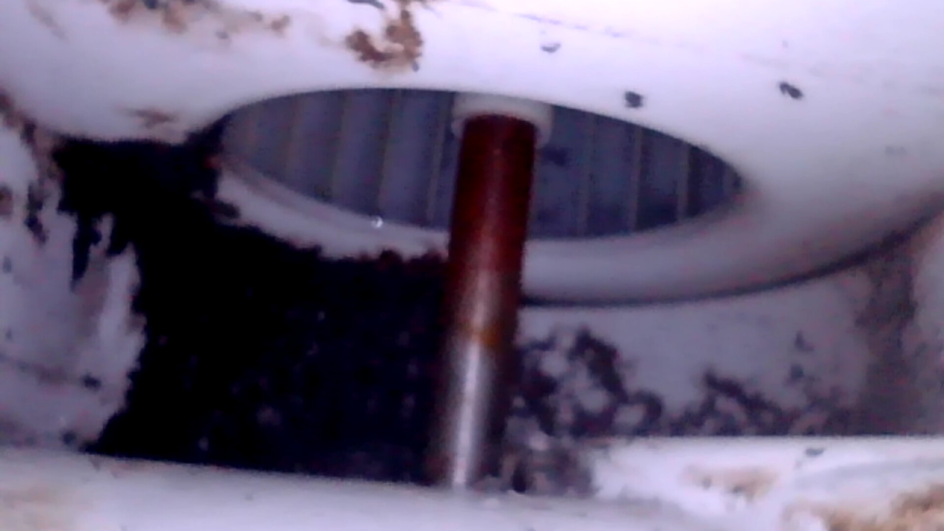

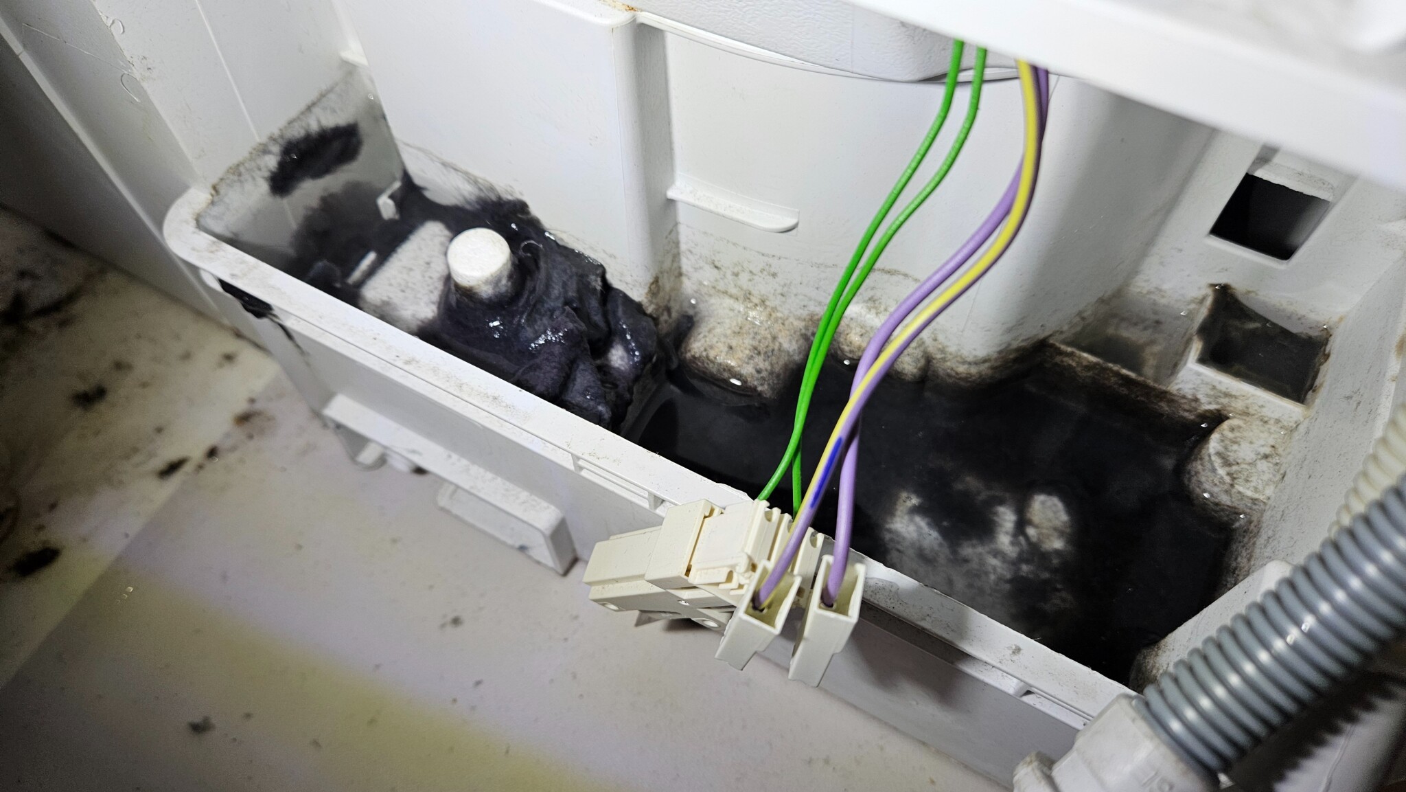

Så här såg det ut på baksidan av min tumlare samt långt innanför kondensatorn. Jag fick problem med att tvätten aldrig blev helt torr, maskinen överhettade lätt (min shelly bröt spänningen pga överhettning) och tillslut rann det ut vatten på golvet från baksidan. Kan det kanske vara något liknande för dig att det sitter ludd på ställen där man inte tänker att det borde finnas ludd och att det gör att din överhettar men att den in själv känner av och bryter utan bara fortsätter?
