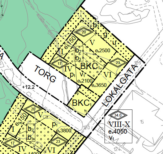

Nu vet vi inte exakt vad det frågan gäller men det behövs vanligen inget tolkning av termerna utan den allmänna platsen ("allmän mark") som i det här fallet enligt kommunens uppgift är planlagd som gata finns definierad i form av ritning i detaljplanen. Detta gäller alldeles oavsett om det är gräs, grus, fina stenar eller vad du vill på markytan. Här ett exempel på en detaljplan från Arninge i Täby kommun:
Här ser vi två olika allmänna platser - en "LOKALGATA" och ett "TORG". Notera att den planlagda allmänna platsen för vägen är klart bredare än den hårdlagda körbanan troligen blir i slutändan.
Kommunens svar om byggnadshöjd på garaget är en hänvisning till Plan- och byggförordningen (den nu gällande eller den äldre beroende på hur gammal detaljplanen är). Den stipulerar det som kommunen anger:
1 kap 3 § "Om byggnaden ligger mindre än sex meter från allmän plats, ska dock beräkningen utgå från den allmänna platsens medelnivå invid tomten, om inte särskilda skäl föranleder annat."
I denna skrivning rådet det inget tvivel att det är avståndet till just planlagd allmän plats som åsyftas och inte markens beläggning eller liknande.
