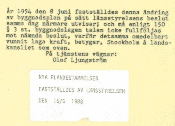

Ett eventuellt nybygge ligger en bit fram i tiden så jag kan ägna lite tid nu på att försöka få till en ändring.
Jag har lagt med en bild med text som finns med på kartan.
Tomten ligger cirka 400 meter från stranden. Det är inte fri sikt dit och den är inte strandnära enligt fastighetstaxeringen.AndersS skrev:
Ibo
Har du kollat med länsstyrelsen då det kan vara de som haft invändningar mot hur marken skulle användas, det du klipp in hänvisar ju till ett beslut av dem.Inagröbo skrev:Om inte kommunen (handläggaren) vet orsaken, vem ska då veta varför ? Prickmark kan ju inte bara leva ett eget liv om man säger så.

Ja, det är dom bestämmelserna jag har framför mig (inlägg 14).AndersS skrev:
