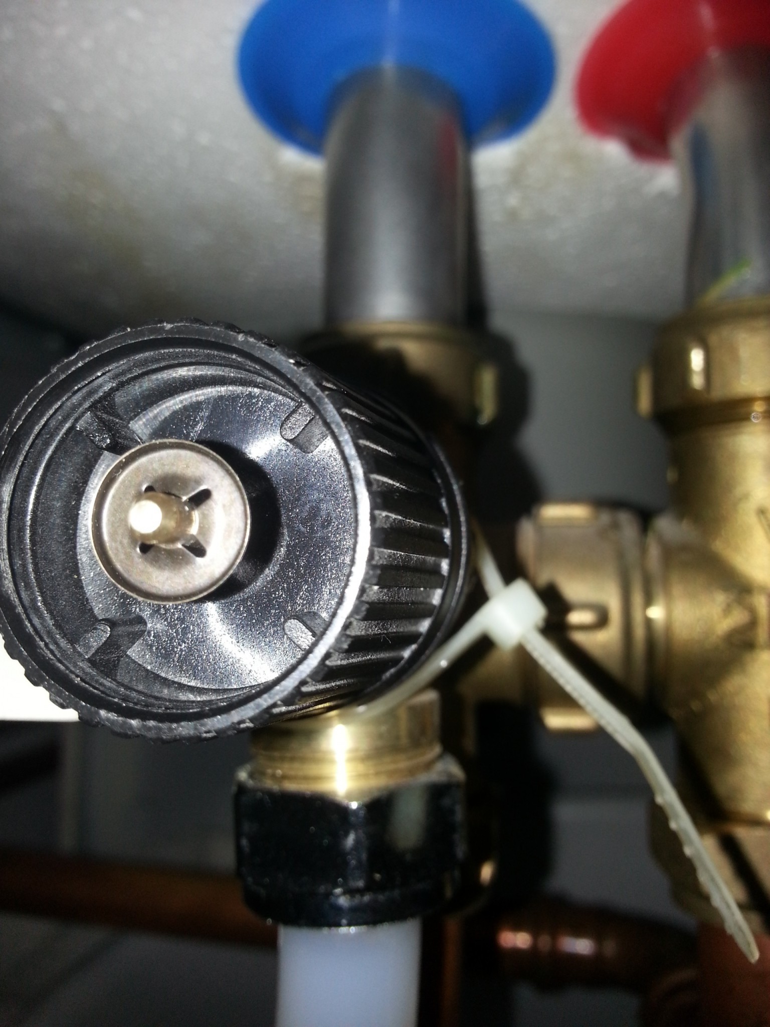

Jag försöker tömma en varmvattenberedare (Nibe Compact-R) på vatten, och vill öppna säkerhetsventilen. Vredet på säkerhetsventilen är dock glappt och går att dra ut en dryg centimeter och går att sätta snurr på så att det fortsätter att snurra ett tag. På ena bilden kan man även se att mässingspinnen sticker ut från ventilen.
Går det att få den här ventilen att släppa ut vattnet?

Skruva på huvudet moturs bara. Precis innan den knäpper över är den öppen som mest. Öppna alla kranar så det kommer in luft någonstans
Tack! Det är dock det jag har försökt. Själva vredet, dvs "skalet" på ventilen, sitter helt löst och snurrar fritt. Kan man sticka en en skruvmejlsel från sidan och skruva på något annat kanske?
I instruktionsboken står det att man ska "vrida sakta moturs så att den blir kvar i upplyft läge". Vet inte varför vredet har släppt dock? Det verkar ju även som att själva mässingspinnen i mitten släppt lite?
Pressa skallen innåt samtidigt som du skruvar. Annars är det bara tappa systemet genom alla kranar. Släpp lite på någon klämring vid vvb om vattnet hänger kvar

Om den svarta plasratten inte "tar" i något läge så prova demontera det och kika hur det ser ut under...

Tack för hjälpen! Tyvärr är det lite svårt att komma åt att se vid själva ventilen.

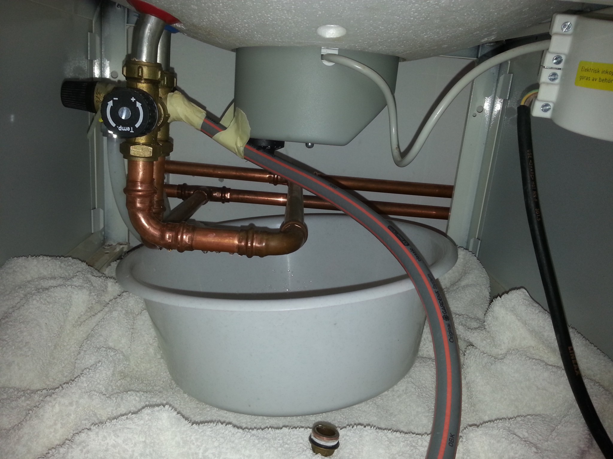

Nu har jag börjat tappa vattnet genom luftningsskruven istället. Jag lättade lite på varmvattenanslutningen för att släppa in luft. Det verkar funka bra. Dock behöver jag väl köpa en ny säkerhetsventil - ska fråga rörmokaren när han kommer förbi.
Så här ser det ut:
