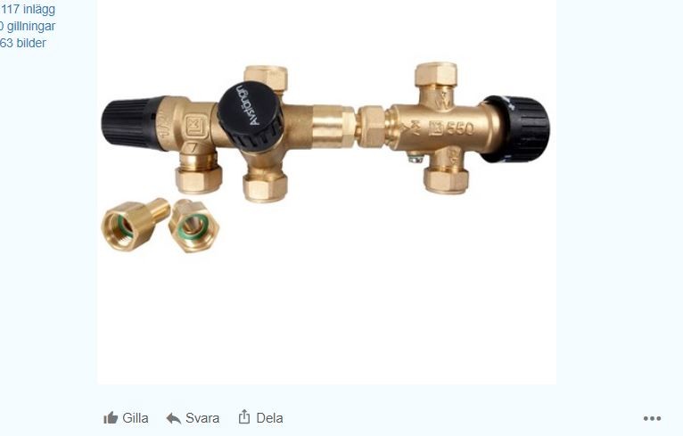

Det brukar ibland vara en kombinerad avstängning/avtappning/backventil på ventilröret för beredare, då är allt klart bara att ansluta slangen och stänga går det ut i avtappningen. Annars som Krilleman skriver kan du använda säkerhetsventilen för avtappning en sån bör du åtminstone ha där.
Lägg in en bild på hur det ser ut så får du bättre anpassade svar.
Säkerhetsventil finns. Allt är gjort enligt normen, dvs avstängningskran, backventil och sedan säkerhetsventil, in på kallvattensidan.
Jag är osäker på hur en säkerhetsventil fungerar. Kan man öppna den så att allt går ut den vägen? Jag vill minnas att jag försökte men det lyckades inte.

Säkerhetsventilen har ofta ett vred för att kunna funktionstesta den dvs om man vrider öppnar/stänger den ett par gånger per varv, vissa har istället en liten spak/hävarm för samma funktion. Vridtypen går bara att vrida åt ett håll ofta medurs och spaktypen får man lyfta/dra ut från ventilen för att öppna.
Det går bra att använda detta för avtappning desutom hålls ventilen i skick med rejäl öppning och spolning emellanåt. Du kan också kolla om det mittemot där säkerhetsventilen sitter på ventilröret (om du har sånt) finns en R15 propp där kan du i så fall sätta tex en enkel kikventil för avtappning.
Hej! Min har ett vred som bara går att vrida åt ett håll. Men jag inbillar mig att jag inte lyckas få det att stanna i "öppet läge", dvs det hoppar ner till stängt hela tiden. Tänker du att man skall hålla det öppet manuellt under tömningsprocessen?
Mvh Jakob
Mvh Jakob
Vrid sakta på ventilen så kommer den att stanna på öppet , men det är bara lite , du kan koppla en gardenakoppling ( det är en 15 mm där ) med slang på den och blåsa , öppna en VV -kran så åker det ut
men tänk på att den s.k. armaturen som sitter under ska vara tom på vatten annars kan den frysa
