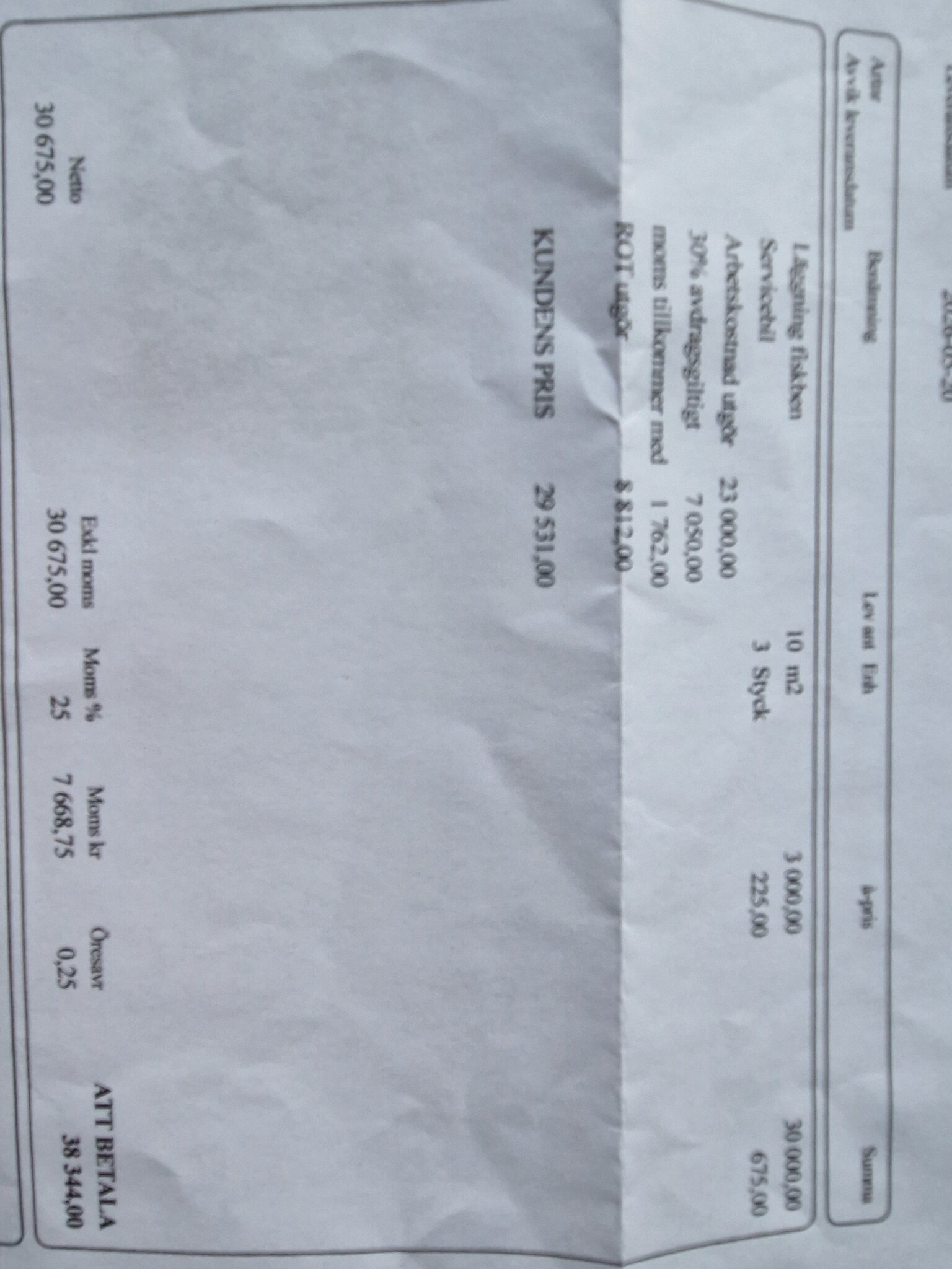

vi har anlitat ett företag som lagt fiskbensparkett i vår hall på 10m2. Vi fick ett förhandspris på strax under 30 000 kr. När första fakturan kom var den på 38 344 kr och vi fick inte ihop den.
Kontaktade företaget som skickade en ny faktura på utlovat belopp (bifogas). Vi är tacksamma om någon kan förklara fakturan för oss eftersom vi inte förstår den heller.

Hej
Att förstå den fakturan var besvärligt.
Först verkar det som att förhandspriset varit utan moms, vilket är fel eftersom priser till privatpersoner ska vara med moms. Det ska den som gett prisuppgiften veta om.
Men det kan ju vara så att prisuppgiften var med moms och efter rot-avdrag.
Om moms läggs på deras summor blir det:
Arbetskostnad 28.750
Material 8.750
Servicebil 843,75
Totalpris 38.343,75
Det som verkar fel är posten 30% avdragsgillt 7.050 kr. Den borde vara 6.900 (23.000x0,3).
Efter rot-avdrag, med moms så klart
Arbetskostnad 20.125
Material 8.750
Servicebil 843,75
Totalpris 29.718,75
Rot-avdrag 8.625
Om det är så att du kommer använda rot-avdrag behöver fakturan göras om så att materialkostnaden är med som en egen post. Som det är skrivet nu kommer Skatteverket avslå ansökan.
Med reservation för att uträkningarna är fel på grund av trötthet.
