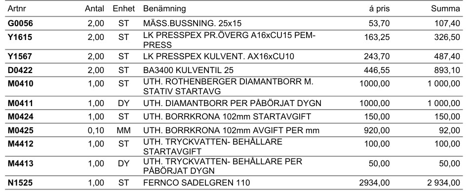

Jag anlitade en VVS-firma för flytt av kök som uppskattade materialkostnaden till ca 6 000 kr, men den slutade på 16 977 kr.
Kan någon hjälpa mig förstå vilket påslag som kan ha lagts på? Vad brukar hanterkare få ungefär?
Har bara med delar av fakturan här.
Tacksam för svar! Jag tänkte ringa och påtala detta för honom imorgon.
Faktura med detaljer om VVS-arbeten, visar artikelnummer, antal, benämningar, á pris och summa för olika komponenter och tjänster för köksflytt.
Del av faktura från VVS-firma för köksflytt med lista över materialkostnader, inklusive antal, artikelnummer, och priser. Totalkostnad visas som 16 977 kr.

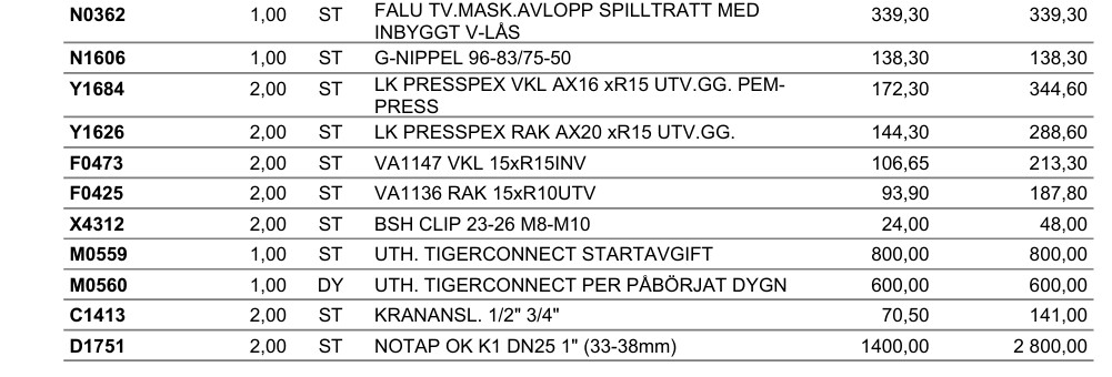

Nu är jag absolut ingen VVSare, men googla kan jag. De dyraste artiklarna verkar vara prisade ungefär som det du och jag kan köpa dem för själva i butik. Varför man kör på dessa notap och fernco kopplingar i en badrumsrenovering undrar jag, det känns lite som ett "fuskjobb" - jag tänker att man ska byta rör eller koppla in riktiga rördelar - men kanske är det i en bostadsrätt där man inte kan "stänga av"? Mycket är ju för hyra av maskiner också, jag antar betongbjälklag.
VVS är ju skitdyrt, så jag skulle nog inte förvånas så mycket ändå. Nog mera att man med min magkänsla gjort "provisoriska" och "svindyra" inkopplingar av vatten och avlopp isåfall...

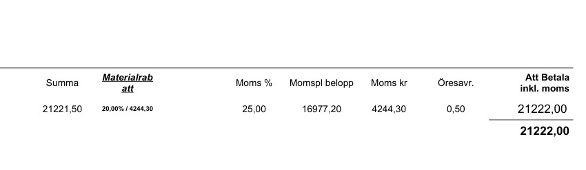

Ligger momsen med i priserna vi ser här eller tillkommer den?

Ca 3800 kr utav ca 14100 kr är uthyrningskostnad, alltså inte material.

Det var utan moms såg jag nu. 21222kr att betala. Hytlösa priser.
Stämmer att viss del är maskinhyra, total hyra av maskiner är 4470 exkl moms.
Så ca 12500 för material exkl moms.
Vore intressant att veta vad hans inköpspris är på materialet och hur mycket han tjänar på mig.

Bestrid mtrlkostnaden och hänvisa till prisuppgiften du fått. Hade ni avtalat om hyresutrustning? Hur ser fakturerade arbetskostnaden ut jämfört med offert/prisuppgift?
Festlund
Han berättade att han behövde hyra borrmaskin m.m. Där kan jag inte göra så mycket. Hans offert låg på 6000kr för material så blev en ganska stor differens mot vad som slutligen fakturerades.
Kane
Konsumenttjänstlagen gäller här. Den tar hänsyn till att du som beställare är den "svaga" parten.
Vad exakt har offererats? Ordalydelsen kan vara avgörande för hur mycket priset ev. kan dra iväg.
Vid tillkommande och fördyrande arbete ska företaget normalt först inhämta ditt godkännande innan arbetet utförs.
