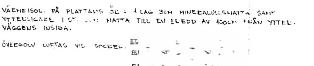

Jag behöver forumets hjälp för att avgöra om jag har isolerad, oisolerad eller halvt isolerad platta på mark.
Vi gör om ett förråd bakom garage till en del av husets boyta där tidigare outnyttjad bastu blir hallen fram till det nya rummet.
Bifogar de tre ritningar som finns på huset och behöver nu då er hjälp att tolka ritningarna som tyvärr inte finns i bättre kvalité än så här. Huvudsaklig boyta idag är med torpargrund men tvättstuga, bastu, förråd och garage då är platta på mark.
Orsak till frågorna är att vi tilläggsisolerar rummet invändigt, men har nu då funderingar kring uppvärmning av rummet och vad vi då kan lägga för golv. Huset i sig värms upp av luft/luft och direktverkande el. Så alternativen för rummet är el-element eller elektrisk golvvärme där det sistnämnda då beror på isolering eller inte i befintlig platta om jag förstått allting rätt.
Jag tolkar ritningen som att det finns någon form av isolering, men ändå högst oklart, och räknas det som isolerad platta på mark?
Finns det några snälla själar som kan tyda ritningarna och få fram om plattan är isolerad eller ej?
Finns det sedan några lika vänliga själar som beroende på ovan kan ge tips på hur man bäst löser golv/värme är det också mycket tacksamt.
Tack på förhand!

Det är väldigt svårt att se vad det står på beskrivningen, iaf det som inte är skrivet med skrivmaskin, men det jag kan tolka är att det ligger en 10 cm lättbetong i ytterkant platta som isolering och att man lagt 7 cm krossad leca som isolering under plattan.
De 7 cm leca fungerar ju som kapillärbrytande skikt och aningen isolering men jag skulle inte kalla det isolerad platta.
För att få en bättre värmekonomi med golvvärme skulle jag flytspackla betongen och sen lägga EPS skivor och golvgips/spån eller regla upp och lägga stenullsisolering och golvspån på det innan installation av golvvärme enligt leverantörens instruktioner.

Jag tycker mig utöver det också kunna urskilja 3cm "mineralullsmatta" + x ytterligare lager ...matta. Vad innebär det i sammanhanget? I och med att det blir el-element eller elgolvvärme är jag rädd för att dra upp fukt ur plattan och så klart få extra dyr uppvärmning om ej isolerad.
Utifrån det du skrev @Testarn , inte förhöjd risk att kapsla in fukt här?

Viss isolering finns alltså, och då särskilt nära ytterväggarna, men för elgolvvärme behöver man betydligt mer isolering (20 cm över hela ytan) för att inte få stora förluster. Sen är det ju inte säkert att det om isolering gäller husdelen med garaget och hobbyrummet.

Enligt dessa ritningar har du en fullständigt oisolerad platta på mark.B Battistino skrev:Hej,

Under golvet har du lite isolering. Men plattan är oisolerad.
Tack, det är så illa alltså.betongponta skrev:
Jag tolkar ändå som att plattan i sig är "dränerad" I och med makadam/singel under vilket väl åtminstone bör minska risken för fuktvandring uppåt?
Så hur gör man bäst för att isolera och minska energitapp via golvet i det här rummet? Är det flytspackla, eps och golvspån innan man lägger golv? Som @Testarn föreslog?
Vi har ganska generöst med takhöjd så bygga på golvet går nog en hel del utan att det skulle störa.

Ja, enligt ritningen bör det vara makadam under, som i rätt god mån leder bort mycket fukt. Hur mycket beror på allt annat såsom höjdsättning, dränering, ytvattenhantering, en helhet som är svår att sia om härifrån. Men det är gott nog!B Battistino skrev:Tack, det är så illa alltså.
Varför skulle du flytspackla innan EPS? Skatteåterbäring?
Jag hade inte brytt mig om att isolera golvet om det inte är mot yttervägg på 2 eller 3 sidor, om det vore mitt egna. I med golvvärme och på med golvet.
Ska du isolera detta golvet utan att göra det till ett megajobb är det lättare att såga och bila ut betonggolvet, lägga cellplastisolering och gjuta om på nytt. Jag har inte direkt räknat på detta åt dig, men spontant känns det som att det kommer kosta mer än det smakar att klabba med eps-betong och hoppas på någon större verkan, i detta fallet.
