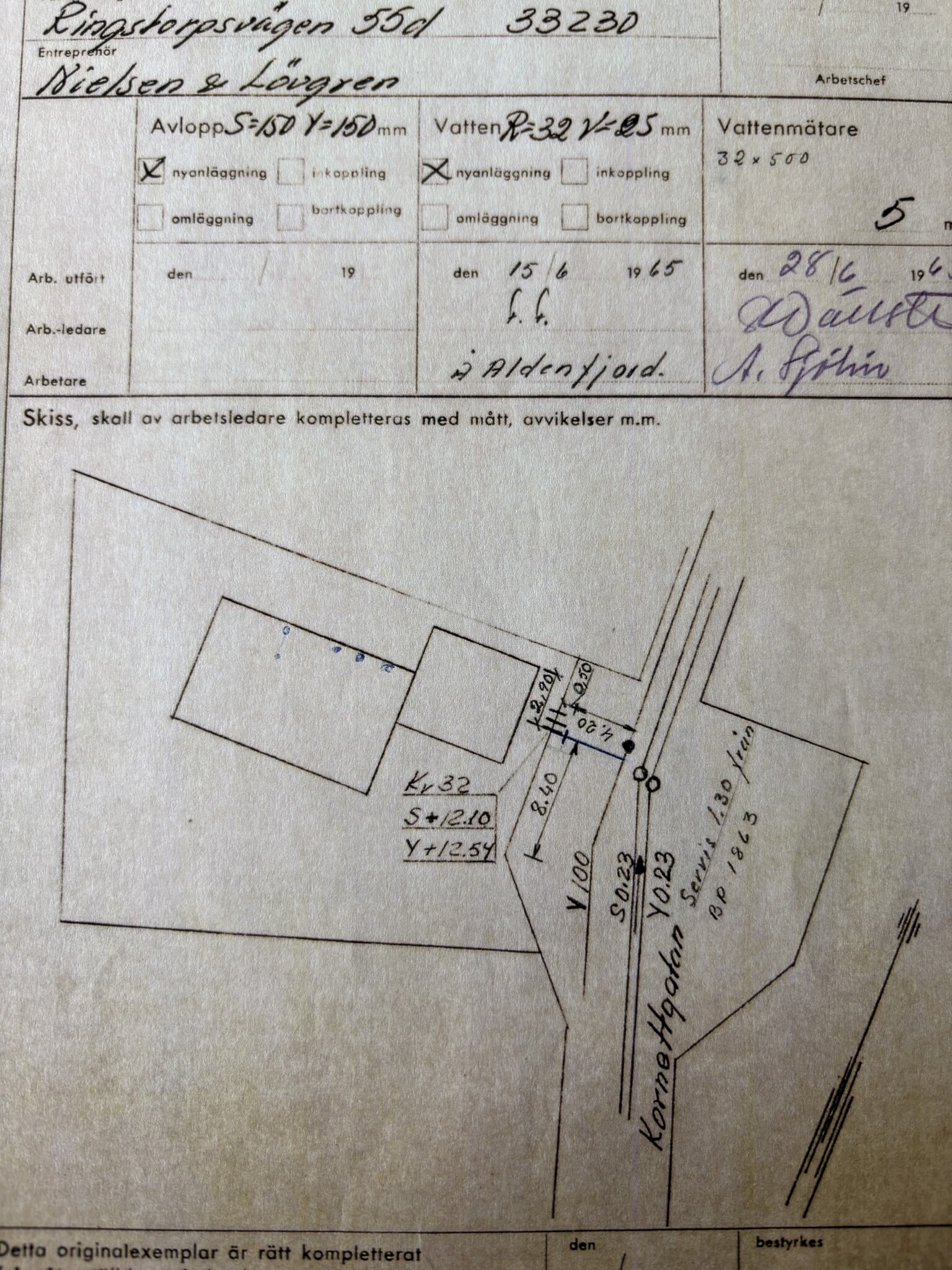

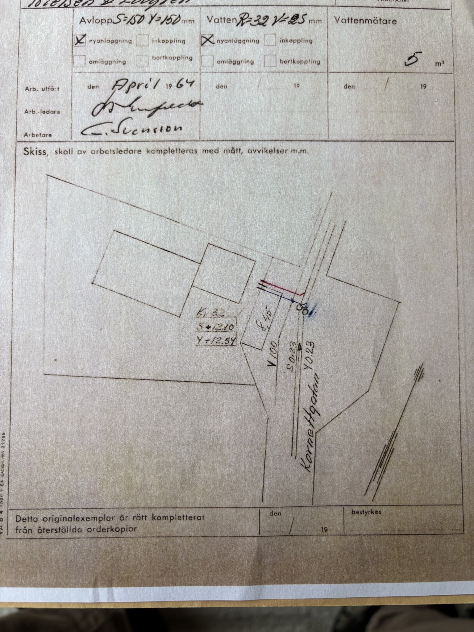

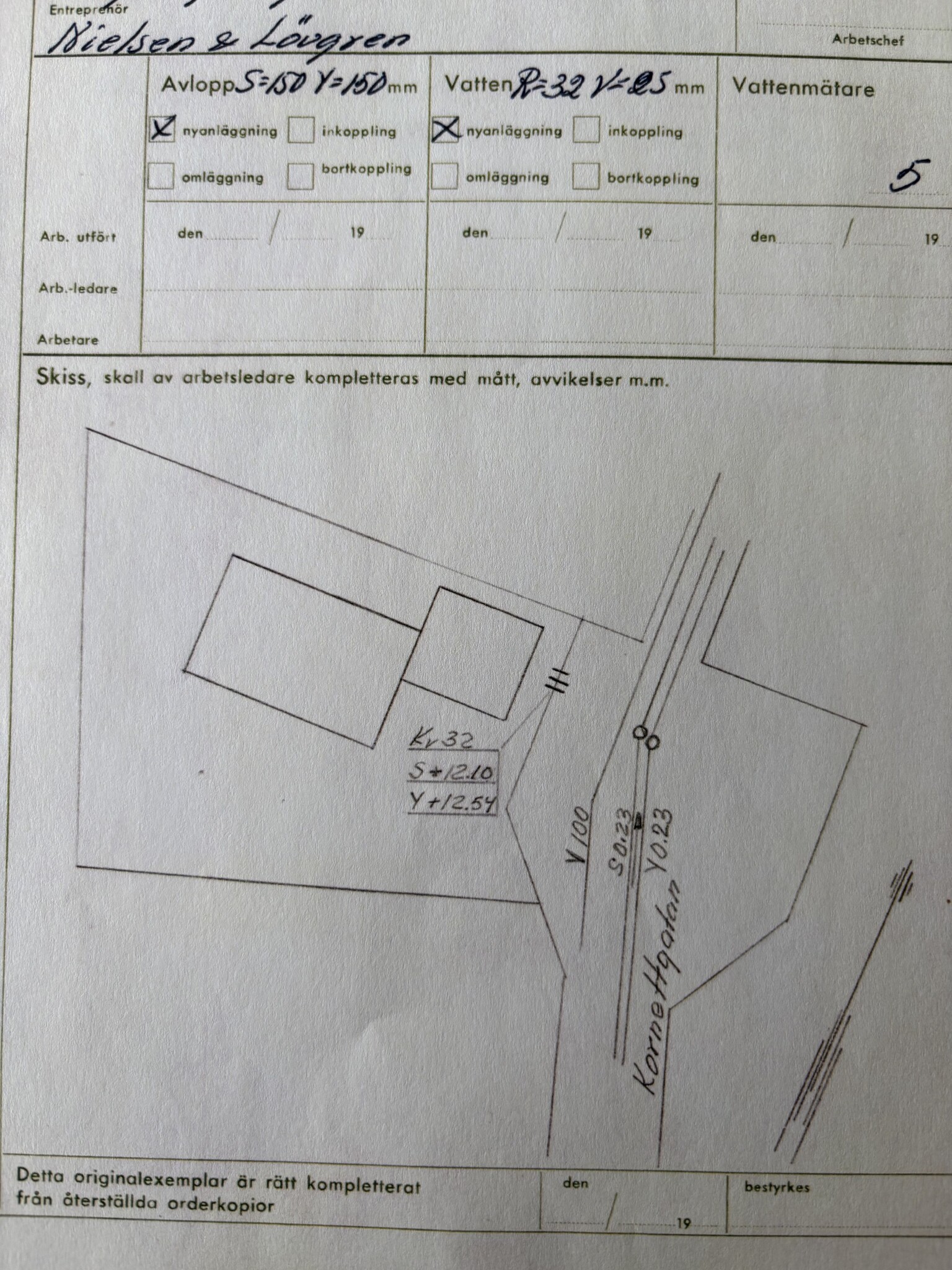

Jag behöver vet var serviserna finns och jag kan inte tolka ritningarna. Jag vet att man kan få utsättning men vill gärna ha hjälp att tolka när jag hittade dessa papperna.
Det enda jag vet är var brunnen är till ytvatten och den är på gaveln till garaget. Så den borde stämma men i övrigt oklart.

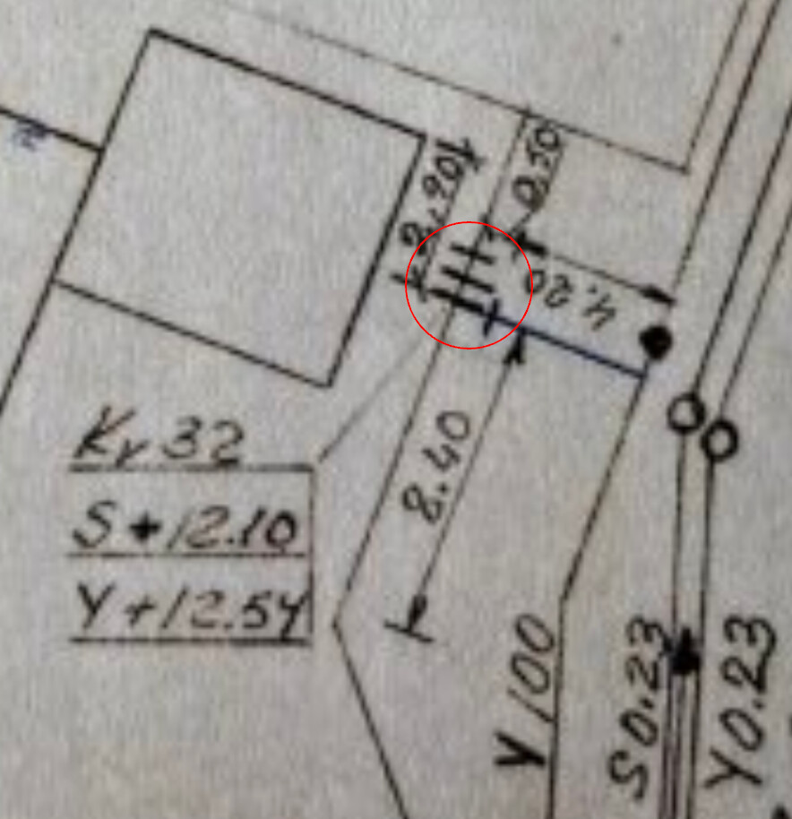

Det framgår inte hur ledningarna är dragna på din fastighet. Det man kan se är hur ledningar är dragna ute i gatan, men det är inte dina serviser utan det är kommunens ledningar som ansluter till din förbindelsepunkt. Förbindelsepunkten ligger i fastighetsgräns och är markerad. Den jag ringat in i rött:
Ritning av fastighet med markerad förbindelsepunkt i rött. Visar ledningens dragning och måttangivelser för vatten och avloppssystem.
Du vet att vattenledningen (Kv) går in mot huset 2,90 m från gaveln, det står på ritningen. Och du vet att spill (S) och dagvatten/ytvattenavlopp (Y) går in på tomten bredvid vattenledningen. D v s om du hittar servisventilen för vattnet i gatan så vet du att de två avloppen ligger i omedelbar närhet strax norröver vid fastighetsgränsen på djupen +12,10 och +12,54 m (är det meter över havet?)
